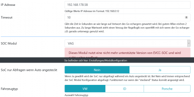

Re: SoC Abfrage VW e up BJ 2020 funktioniert nicht mehr

Vielen Dank für die Hilfe!! Dank Update und VAG Auswahl wird der SoC jetzt korrekt angezeigt.
