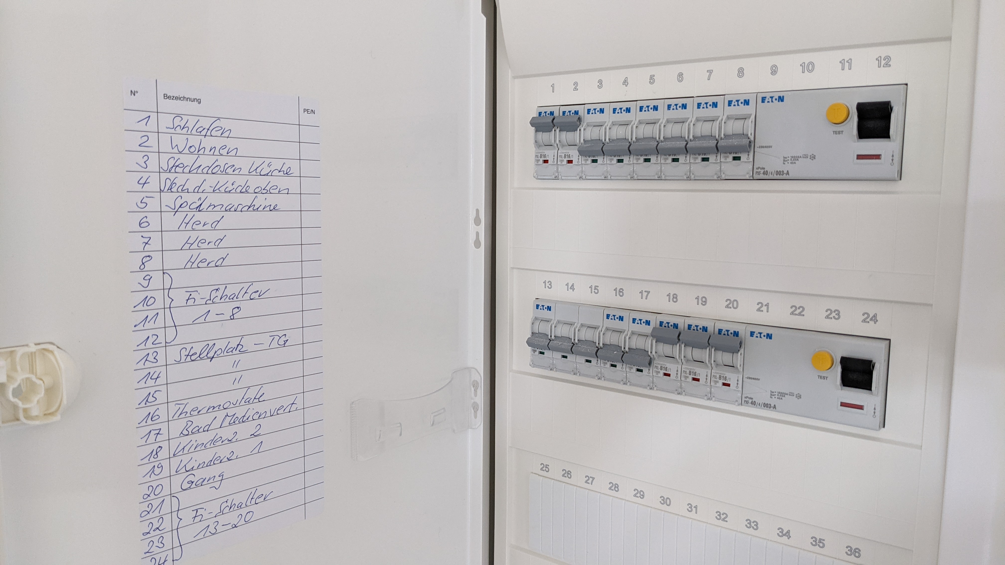

HSC hat geschrieben: Di Mai 18, 2021 3:27 pm Bitte ein Foto.
Foto ist angehängt.
Re: OpenWB an CEE 16A Zuleitung
HSC hat geschrieben: So Mai 16, 2021 12:54 pm ...und 2. Klärung wäre die der vorhandenen Zuleitung zur CEE. Gern werden diese in 5x 1,5 qmm ausgeführt. Ist zwar normgerecht, aber für die Dauerbelastung bei EV- Ladung nicht zu empfehlen. Das sollte zwingend ein 5x 2,5 qmm- Kabel sein.
Wenn diese Vorraussetzungen gegeben sind oder werden, kannst Du Dich mit einer openWB beschäftigen.
Diese Frage ist weiterhin offen!
Zum Foto:
Die Reihenfolge ist sehr ungewöhnlich (FI rechts/ zugehörige Sicherungen links daneben).
Nun ja... .
F13-15 könnten entnommen werden, alle Sicherungen + FI 2 in unterer Reihe nach links verschieben und ehem. F13-15 ganz rechts montiert werden, dann aber parallel zum FI 2 geschalten.

HSC hat geschrieben: Di Mai 18, 2021 3:42 pm
Zum Foto:
Nun ja... .
Die Wohnung ist in einem Neubau, der eben fertiggestellt wird. In der Tiefgarage ist eine CEE pro 2 Stellplätze angebracht. Laut VermieterIn explizit zur Ladung von Elektroautos. Daher würde ich von einer ausreichenden Verkabelung ausgehen.
Trotzdem ist das ein Punkt, den ich natürlich noch klären muss. Kann ich das evtl. auf dem Kabel ablesen, welches zur CEE führt?
Okay super, das mit dem Umbau im Sicherungskasten klingt machbar und nach überschaubarem Aufwand.
Mal sehen, was die VermieterIn von meinem Plan hält :D

Blueworm
Beiträge: 57
Registriert: Fr Dez 13, 2019 1:04 pm
Beitrag von Blueworm »
HSC hat geschrieben: Di Mai 18, 2021 3:42 pm ...Die Reihenfolge ist sehr ungewöhnlich (FI rechts/ zugehörige Sicherungen links daneben)...
Also eigentlich nicht:
Moeller Eaton, ABB und Siemens 4-poliger FI: 123N => Einbau rechts
Hager, Schneider 4-poliger FI: N123 => Einbau links
Sonst gibts doch immer Geschwurbel mit den Schienen. Je nach präferierter Marke in der betreffenden Firma wird mal links, mal rechts der FI gesetzt.
Aber konkret hierzu:
Platz genug zum Umklemmen wäre ja da, die untere Reihe ist ja noch frei.
Von der Niederspannungsgruppenverteilung (der Kasten auf deinem Foto) darf prinzipiell auch eine weitere UV versorgt werden, soweit ich weiß.
Ob man da dann LS oder NEOZED und mit wieviel A einsetzt entscheidet der ausführende Elektriker.
Und ob die Zuleitung zur Tiefgarage nun 5x2,5 oder 5x1,5mm³ (wäre aus meiner Sicht schon fast Pfusch ;) ) ist, könntest du grob am Außendurchmesser der Leitung abschätzen. NYM 5x1,5 hat einen Außendurchmesser von ca. 10 bis max 11mm, NYM 5x2,5 einen von ca. 11 bis 12,5mm. Genau kann man das aber nur mit Erfahrung am Kupferleiter selbst erkennen, da es je nach Hersteller Unterschiede gibt.
:!: :!: :!: Aber jetzt keine Schieblehre am Kupferleiter ansetzte! Strom macht klein und schwarz! :!: :!: :!:
Letztlich führt aber so oder so kein Weg dran vorbei einen Elektriker zu fragen :idea: .

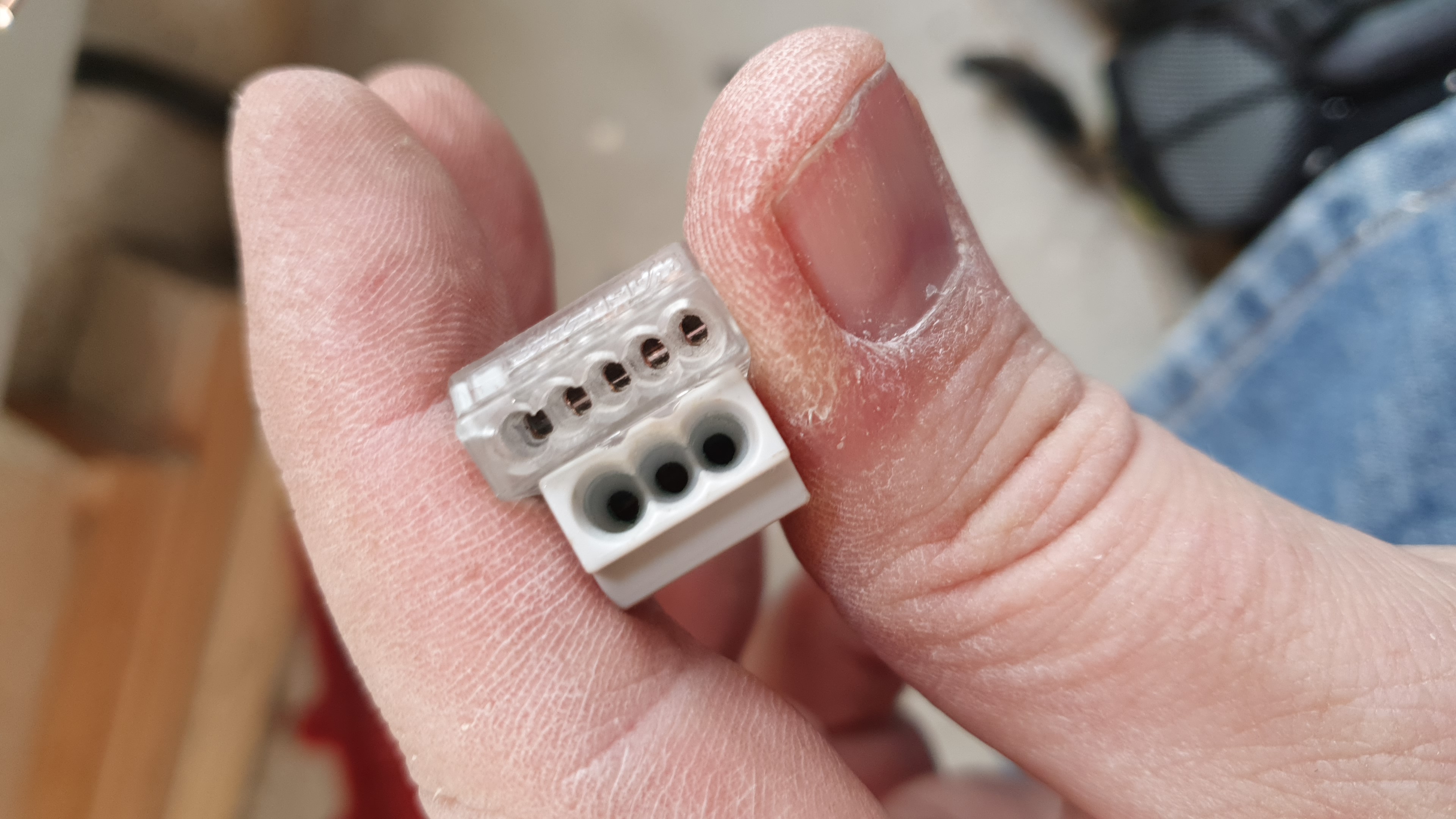

Der Elektriker muss eh her. Aber ich hab auch noch ne Methode gefunden. Die alten Wago Schnellklemmen gab es auch in einer reinen 1,5qmm Ausführung, da bekommt man dann auch keinen 2,5qmm Draht rein.
Die 5 polige ist eine 1,5qmm , die 3 polige ist 2,5qmm
