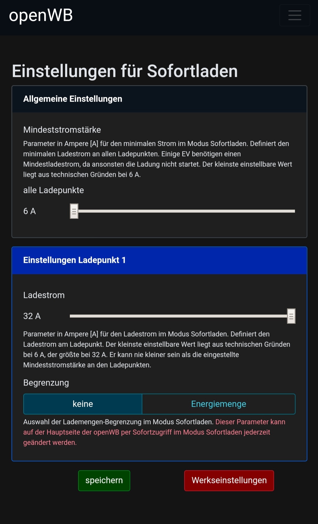

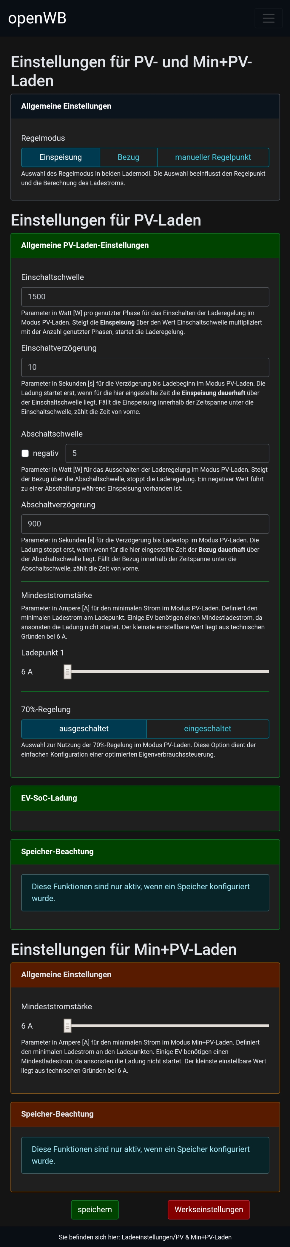

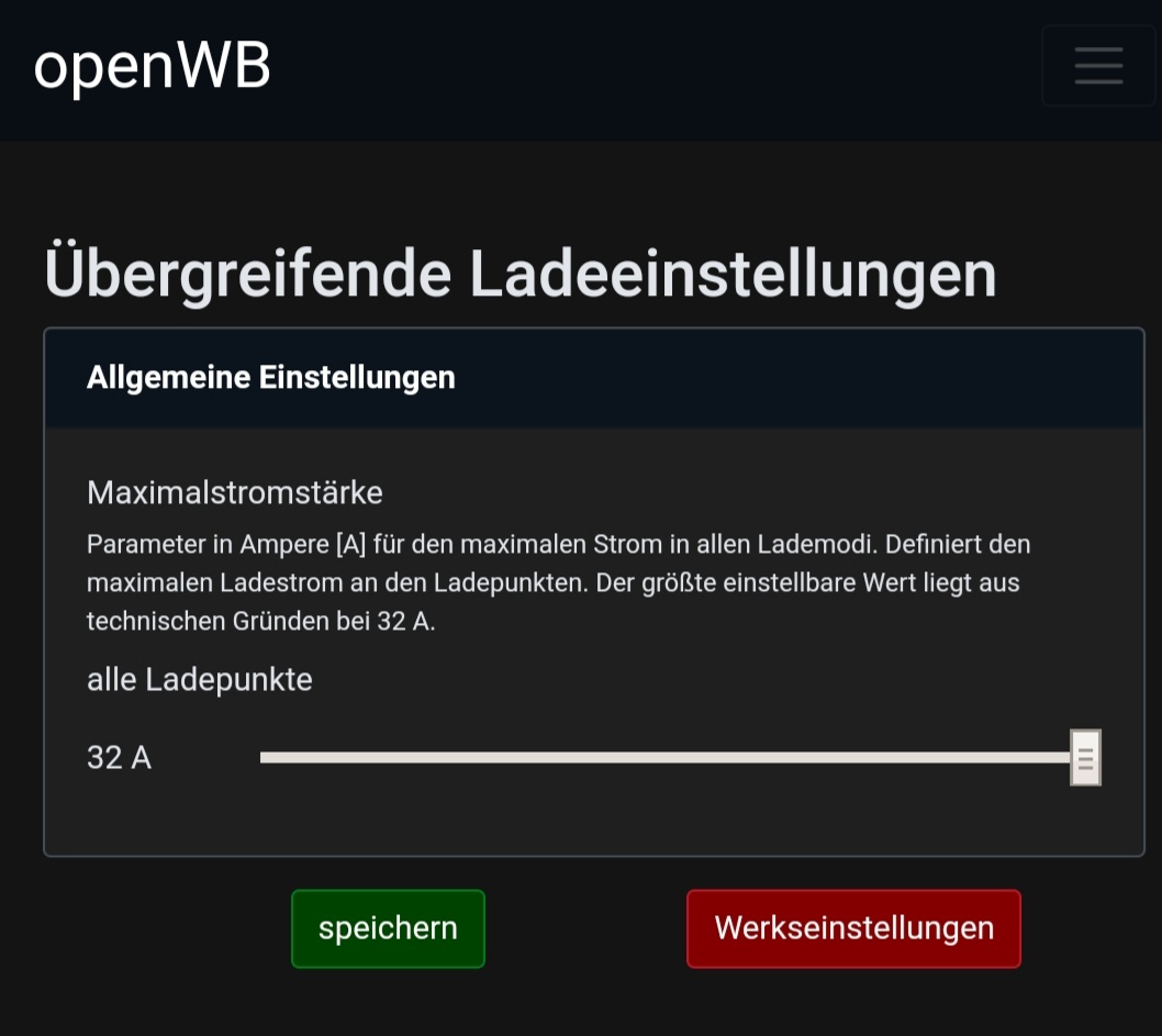

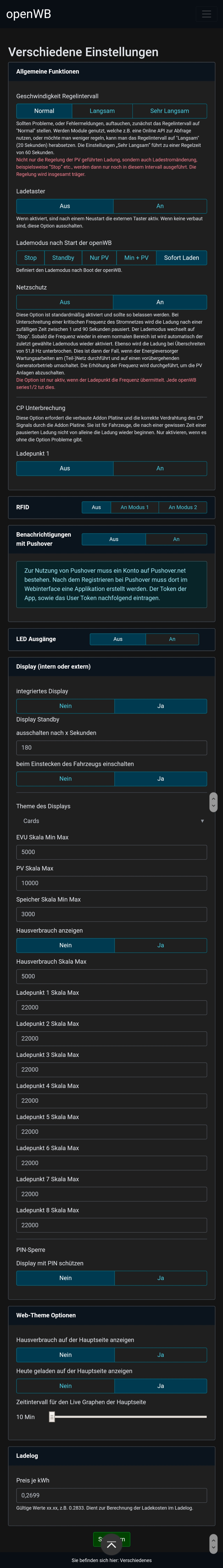

Hi Jörg,
das wäre super!
Anbei findest du Screenshots von meinen Einstellungen.
Bei der Modulkonfiguration ist die Anbindung auf "Series 1/2 Autoerkennung" eingestellt. SOC-Modul, EVU, PV und Batteriespeicher sind auf "nicht vorhanden" eingestellt.
Die Software-Version ist 1.9.220.
Die Ausstattung von meiner WB habe ich in meinem ersten Post geschrieben.
Vielen Dank schonmal für die Hilfe!
Stéphane
