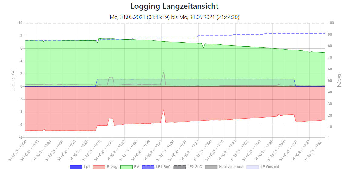

70% Regelung schaltet nicht richtig ab.
openWB Master + Slave (also 2 Ladepunkte)
Beide Ladepunkte belegt. Das Auto an Ladepunkt 2 allerdings 100% aufgeladen.
9,92kWp PV
70% Einschaltschwelle auf 6700 eingestellt.
LP1 minimaler Ladestrom 6A
LP2 minimaler Ladestrom 10A
Heute habe ich wieder so einen Fall gehabt, dass die 70% Ladung nicht mehr stoppt, wenn er unter die nötige Einspeiseleistung geht. Das kommt hin und wieder mal vor. Ich glaube immer dann, wenn beide Autos eingesteckt sind.
Als das Auto ca. 16:13 angestöpselt wurde, war er noch in der 70% Begrenzung. Das Auto hat dann auch sofort angefangen zu laden. Als ich um ca. 17:45 gesehen habe, dass er noch lädt, habe ich kurz auf "Stop" umgestellt, bis er aufhört und dann wieder auf PV/70%. Dann startet er die Ladung auch nicht. Zu dem Zeitpukt war er nur noch bei ca. 4,5kW Einspeisung. Plus die knapp 1,4 kW von der Ladung des Autos macht maximal 5,9 kW. D.h. er hätte längst abschalten müssen oder nicht?
Ich habe das Gefühl, dass das immer auftritt, sobald beide Autos an den Ladepunkten eingesteckt sind. Wenn nur ein Auto dran hängt oder von einem Auto der Ladepunkt gesperrt wird, geht es eigentlich immer korrekt.

Re: Rückmeldungen Nightly ab 1.9.236
Bitte minimalen Ladestrom mal bei beiden Ladepunkten gleich einstellen.
Tritt das Problem dann immer noch auf?

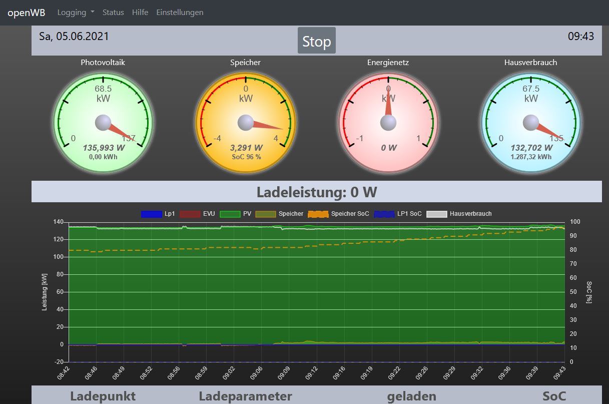

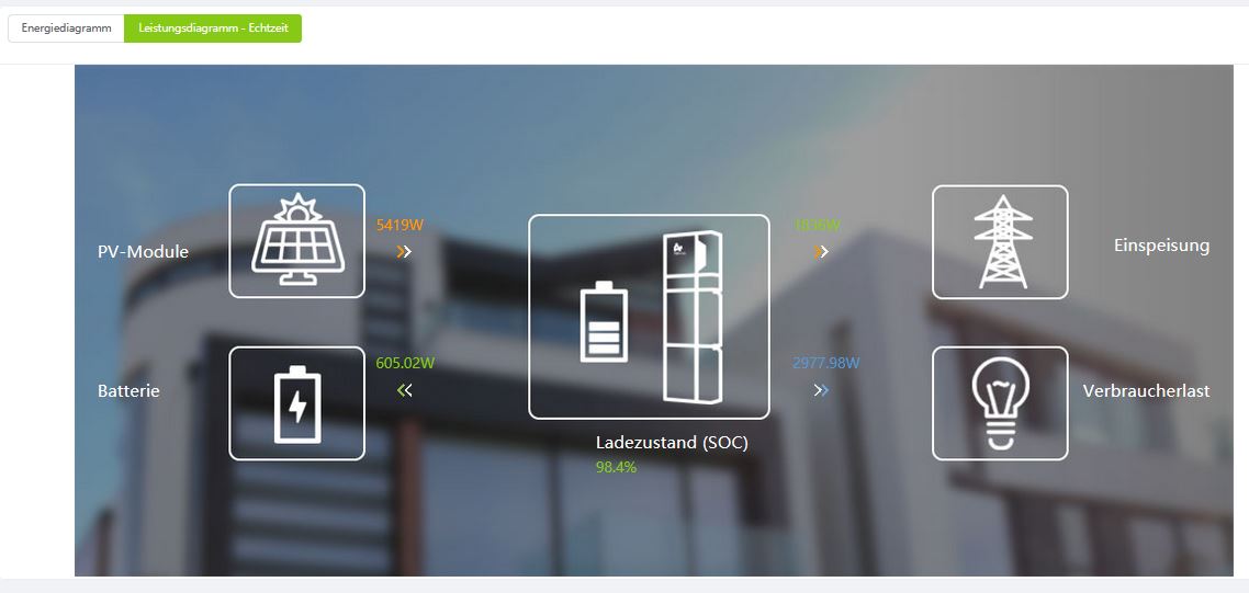

Anzeige passt nicht mehr (nightly 1.9.237)!
Meine 9,92 kWp-Anlage steht wohl auf Turbo!? Was noch stimmt, ist der SoC und die Einspeisung/Netzbezug.
Komisches Phänomen. Habe aus dem Alpha-Portal die aktuellen Daten ausgelesen.
Gab es ein generelles Softwareupdate bei Alpha? Auf Seiten openWB gab es keine Anpassungen an dem Modul. Es existiert dazu auch schon ein Support-Ticket.
