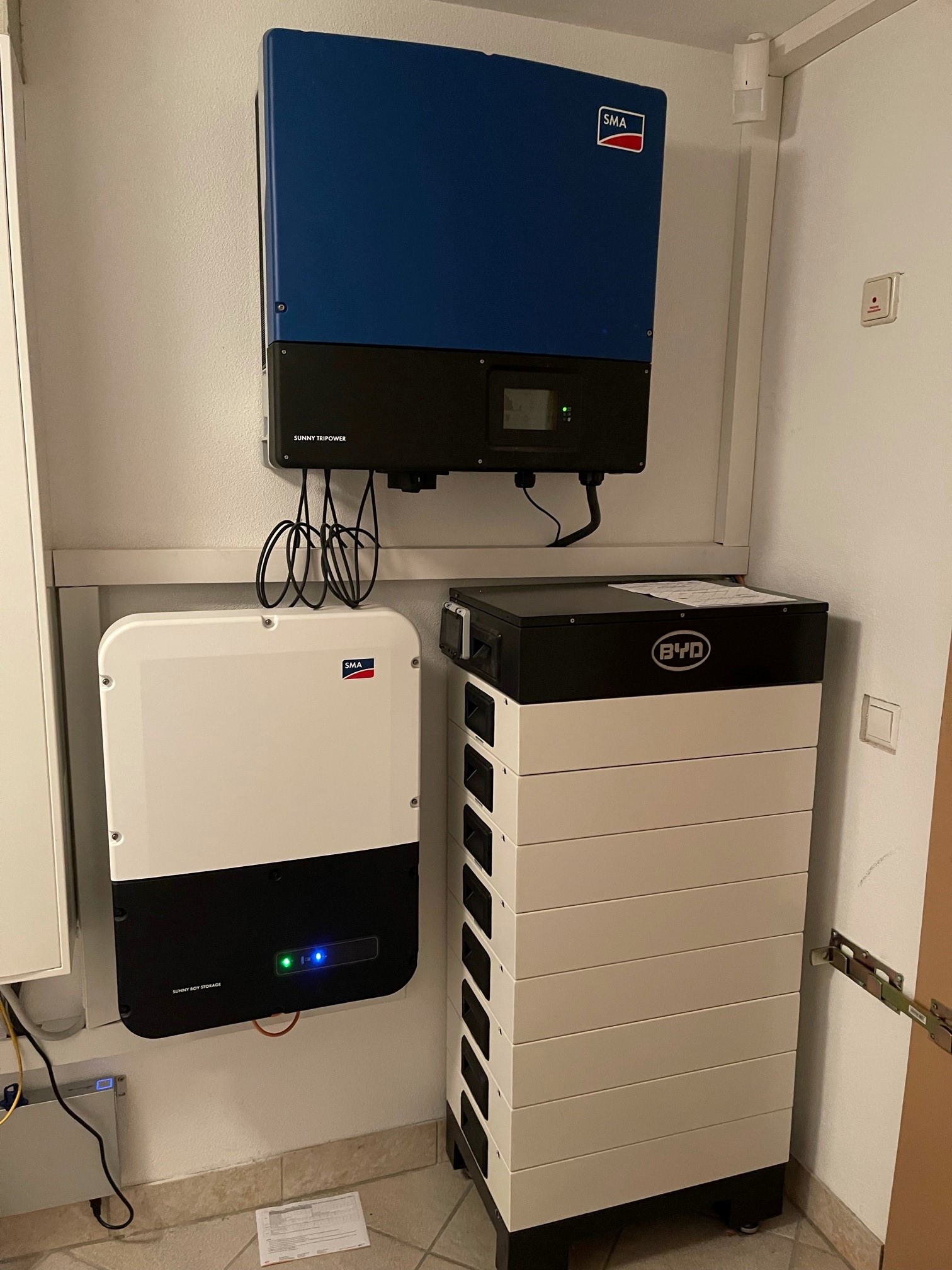

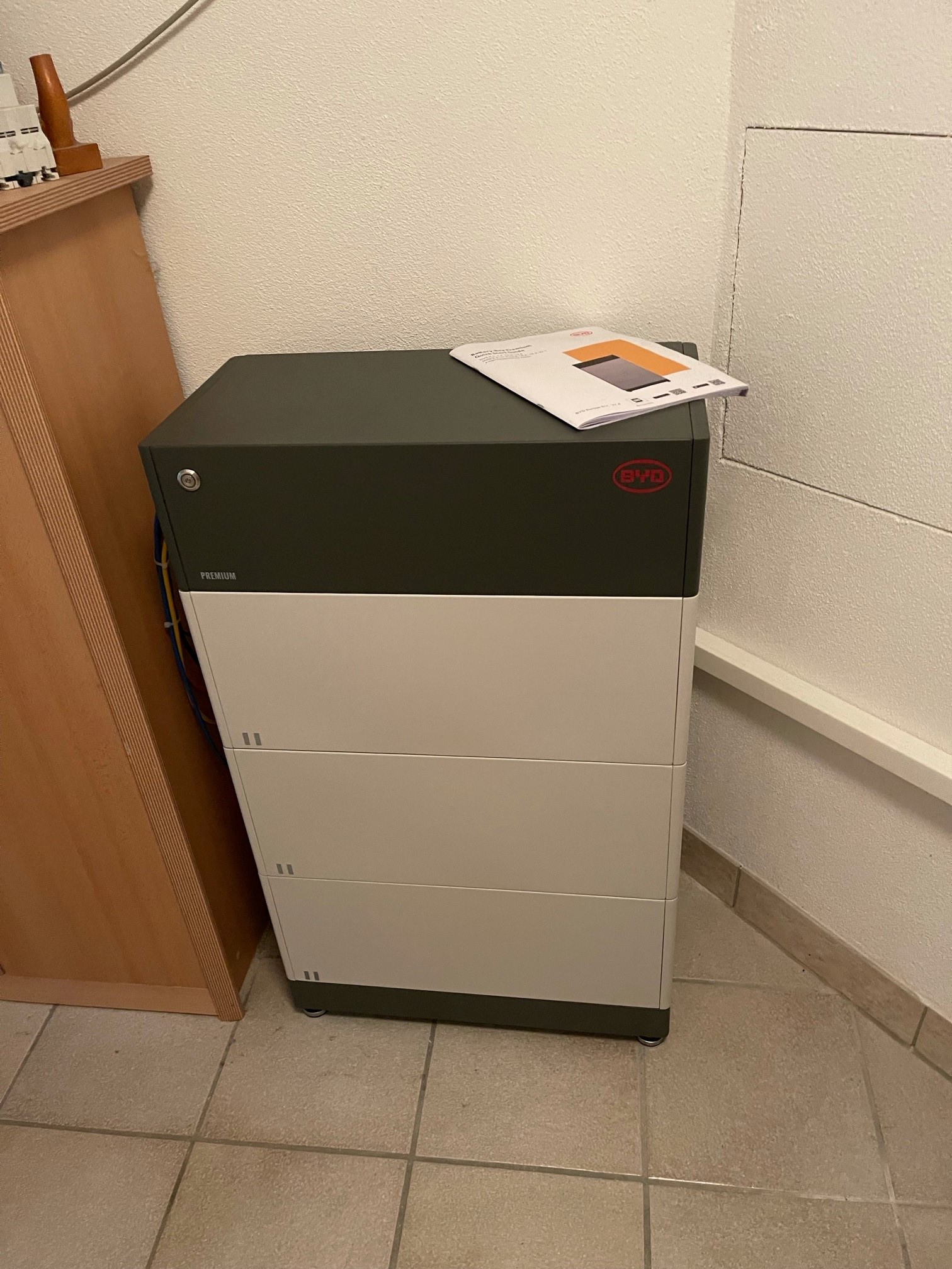

mittlerweile bin ich vollkommen verwirrt, ob die Speicher jetzt AC oder DC angeschlossen sind. Deshalb mal zwei Fotos.
Das erste Bild zeigt:
- SMA Wechselrichter Stp 15000tl-30
- SMA Sunny Boy Storage SBS 3.7 -10
- BYD HV 10.2
Das zweite Bild zeigt noch die neue Batterie BYD HVM 8.2. Diese wurde zusätzlich an den SMA Sunny Boy Storage angeschlossen, der ja maximal 3 Batterien anschliessen kann.
Re: Abweichung SHM2 und Openwb
OK, beides sind BYD-HV und somit DC an den Storage angeschlossen. Damit sollte der Storage beide auch direkt als Speicher verarbeiten, womit eine falsche Hausverbrauchsberechnung eigentlich auszuschließen wäre.
Wenn ich es richtig sehe, sind am SBS nur die beiden BYD angeschlossen und am WR nur die PV- Module, richtig?
Untereinander sind der SBS und der Stp natürlich AC-seitig gekoppelt
