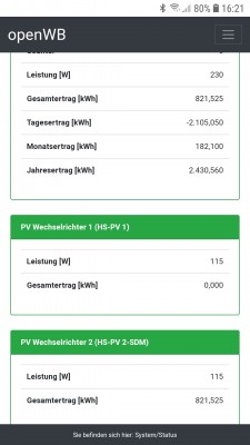

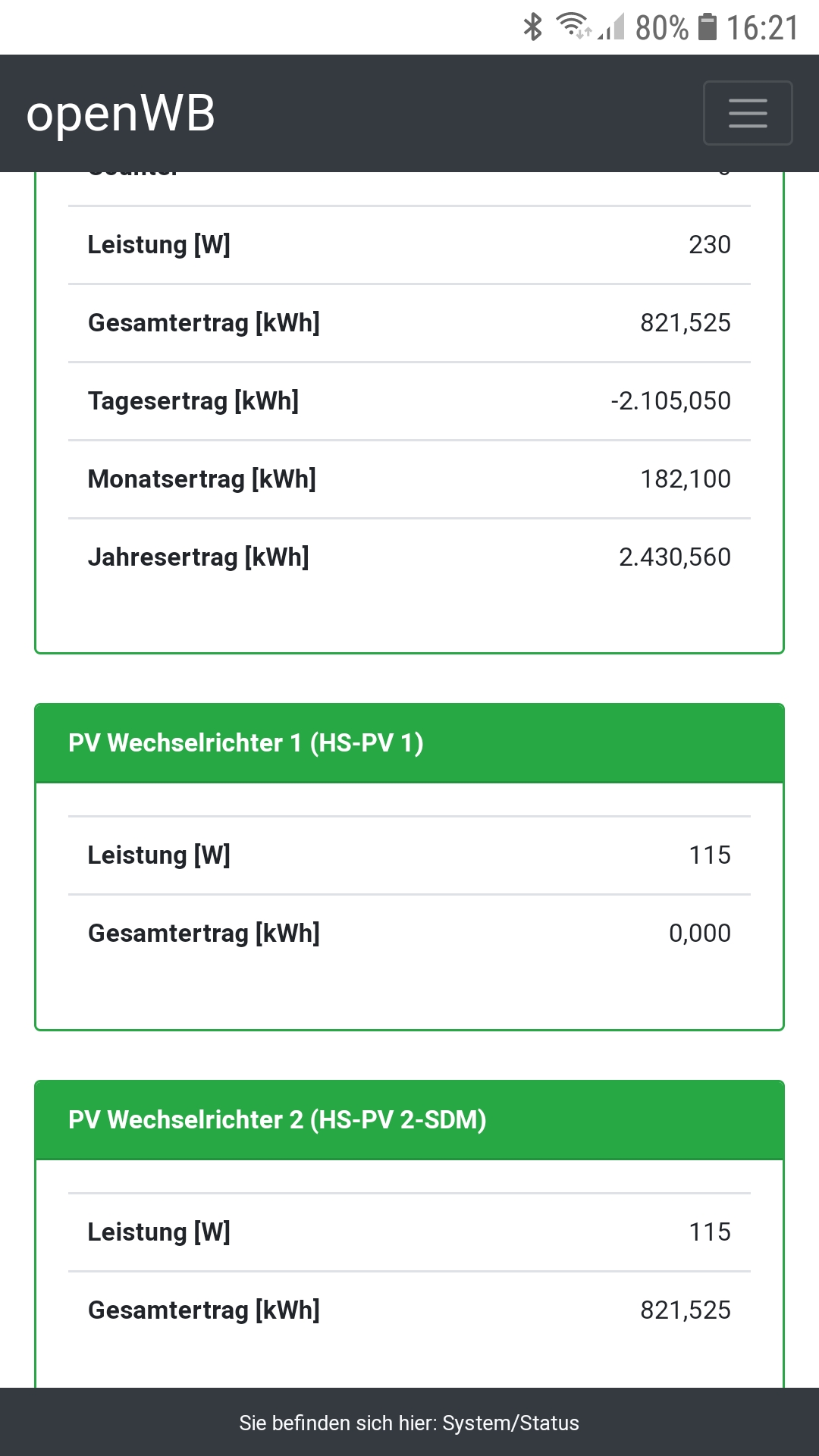

Re: PV Module mit Shelly und Kostal Piko
Wollte eben auch umstellen, um parallel mal zu testen.
Leider kann ich meinen Kostal plenticore nicht als PV 2 einrichten, Json (shelly) als PV 1 sehr wohl.
Aber dafür lasse ich mal den shelly in PV 1 laufen (z. Zt. in Reihe zum SDM) und meinen SDM120 weiterhin in PV 2. Dauert halt etwas, da nicht so viel Leistung aktuell.
Für den späteren ( oder erst morgen) Vergleich, hier der aktuelle Screen:

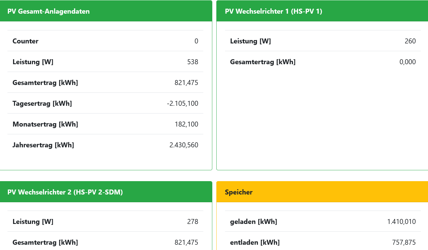

Jetzt Harakiri für den Rest des Tages....
Beide Module mit dem gleichen shelly (nur mal zum Zählerstandsvergleich):
Es ist wohl genau so, dass die letzten Stände des vorherigen Zählers stehen bleiben und nix dazu kommt zum Tages- usw. Wert....
Nach 1,5 h Testlauf kann ich bestätigen, dass in keinem der Module mit dem shelly irgend eine Summe aufaddiert wird.
Ich stelle jetzt alles wieder auf Ursprung, da im Graph alles durcheinander ist.
