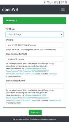

habe folgendes Problem:
Wenn ich als PV Modul 1 den Shelly setze und auf die zwei den Piko, zeigt er mit zwar die summiere Leistung beider Anlagen an, aber der Tagesertrag wird nur von der Shelly angezeigt.
Ich habe mal spaßeshalber den Piko als PV1 gesetzt, dann zeigt er auch die Tageserträge korrekt an, aber ich kann beim 2 PV Modul leider nicht die Shelly auswählen.
Hat jemand einen Tipp, wie ich das sauber zum laufen bekomme?
Vielen Dank
Gruß Lars
Vielen Dank
Gruß Lars

Kann es sein, dass die Leistung vom Shelly angezeigt wird, aber nicht die Tageswerte in Klammern mitgeschrieben werden?
Gruß Lars
Gruß Lars
Re: PV Module mit Shelly und Kostal Piko
Das kann durchaus möglich sein.
Ich weiss leider nicht genau, wie die Verarbeitung der shelly unter "Json Abfrage" in der openWB- SW erfolgt.
Der shelly liefert eben nur Messwerte, keine Zählerstände.
Ich meine, mal gelesen zu haben, das die Tageswerte usw. durch Differenzbildung zum letzten bekannten Zählerstand erfolgen.
Allerdings, bei shelly als Verbraucher in SH 2.0 eingerichtet, wird eine Tagessumme gebildet.
Ich habe den shelly z.Zt. mal nur testweise in Reihe zum SDM120 installiert, meine PV 2 lasse ich normalerweise über den SDM zählen und messen.

Ja, das ist so, der Shelly liefert nur einen absoluten Leistungswert, daher bleibt auch die Zeile (WH in der Konfig leer). Hier wird auch im Gegensatz zum Smarthome 2.0 auch nicht aufsummiert.LarsBr87 hat geschrieben: So Jun 06, 2021 8:15 am Kann es sein, dass die Leistung vom Shelly angezeigt wird, aber nicht die Tageswerte in Klammern mitgeschrieben werden?
Gruß Lars

Moin Det,derNeueDet hat geschrieben: So Jun 06, 2021 9:07 amJa, das ist so, der Shelly liefert nur einen absoluten Leistungswert, daher bleibt auch die Zeile (WH in der Konfig leer). Hier wird auch im Gegensatz zum Smarthome 2.0 auch nicht aufsummiert.LarsBr87 hat geschrieben: So Jun 06, 2021 8:15 am Kann es sein, dass die Leistung vom Shelly angezeigt wird, aber nicht die Tageswerte in Klammern mitgeschrieben werden?
Gruß Lars
da ja in SH 2.0 auch beim shelly eine Tagessumme gebildet wird, warum ist es nicht möglich, das auch bei PV anzuwenden?
Liegt es an der unterschiedlichen Verarbeitung des Moduls? D. h. in PV wird die Differenz zum letzten abgerufenen Zählerstand gebildet und aufsummiert, in SH 2.0 dagegen wird zusätzlich über die reinen Messwerte alle 5 Min. ein Zählerstand errechnet? Oder wie funktioniert es genau in SH 2.0 (Stichwort csv.- Dateien)?
Damit ich wenigstens mal das Prinzip dahinter verstehe, bin da leider nur Laie....
