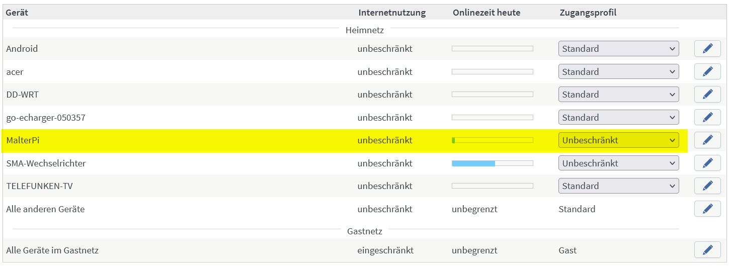

fritzbox: Internet - Filter - Kindersicherung/Profile
openWB sollte dort keine Beschränkungen haben

Da wird nix gefiltert.

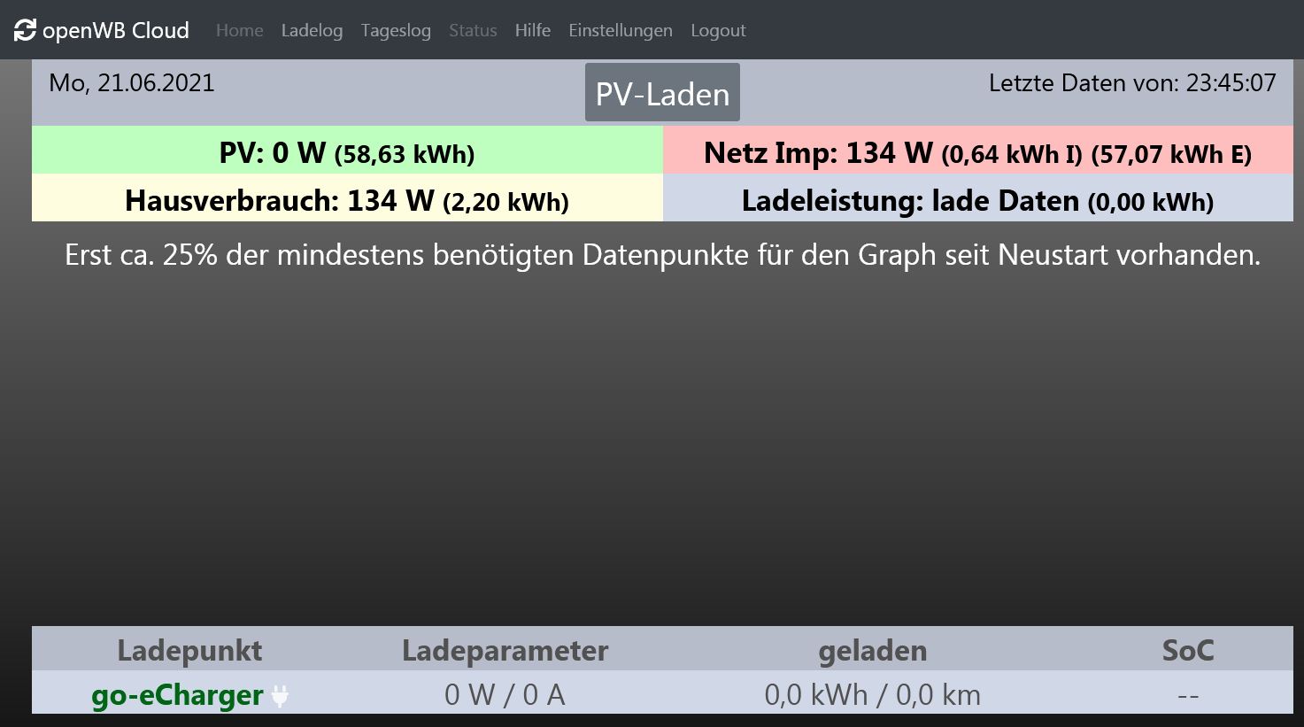

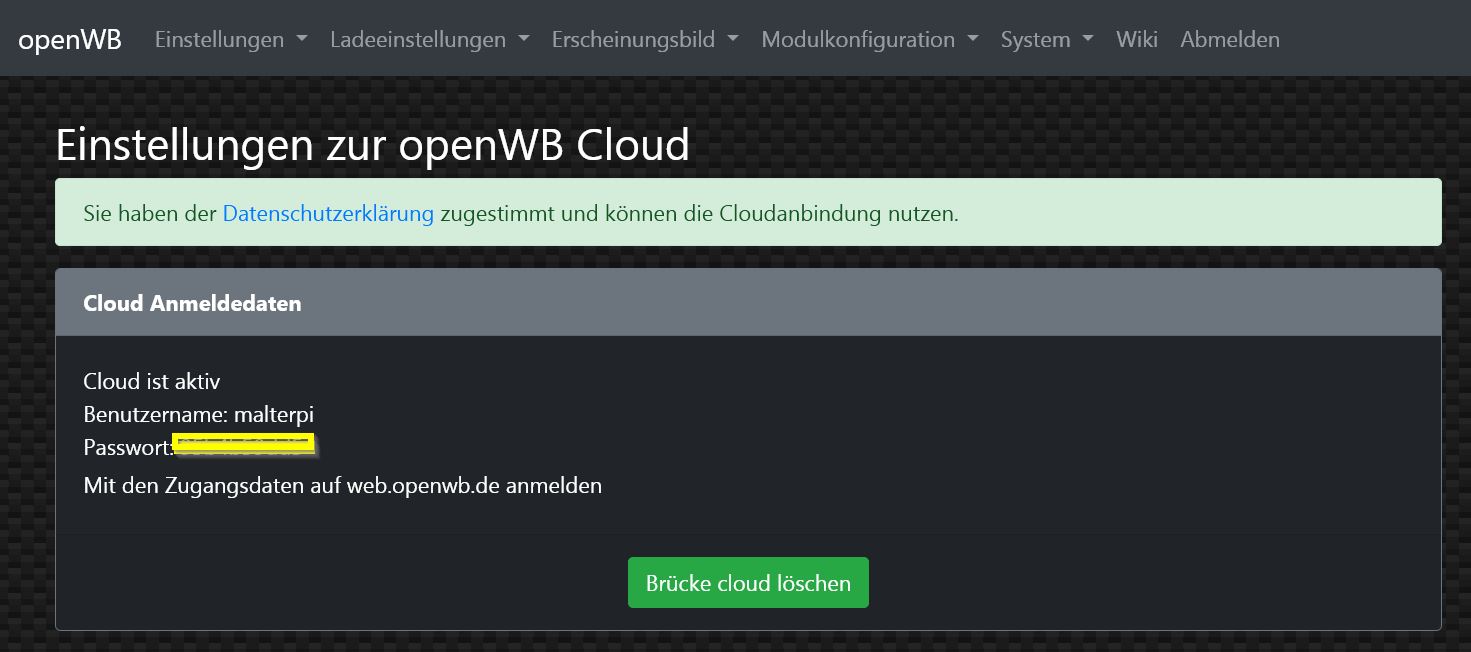

Die Freude hielt nicht lange an. Nur einmal wurden Daten übermittelt. Ich sehe immer noch den Stand gestern Abend 23:45 h, obwohl ich die Brücke beendet und gerade wieder frisch aktiviert hatte. Jetzt ist aber schon nächster Tag 15:39 Uhr.
