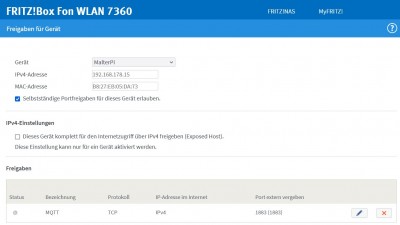

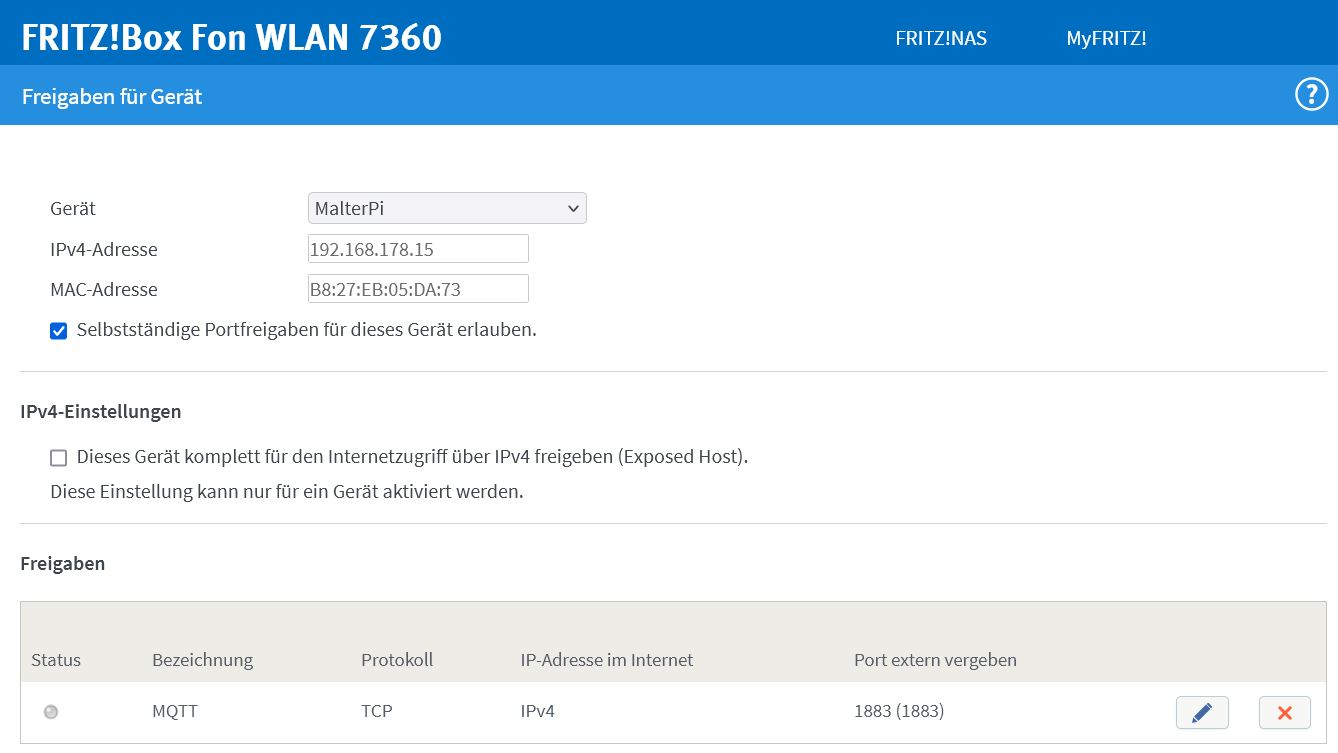

nirbhay
Beiträge: 51
Registriert: Mi Jul 08, 2020 9:32 am
Kontaktdaten:
Re: OpenWB Cloud keine Daten
Beitrag von nirbhay »
Hab alles mögliche ausprobiert mit der Fritzbox.
Normalerweise bekommt der RasPi die Ports, die er braucht automatisch freigeschaltet, so wie ich es eingestellt habe. Jetzt habe ich auch noch eine explizite Portfreigabe auf 1883 geschaltet.
Wenn ich web.openwb.de aufrufe kommt nur "Graph wird geladen. Bitte warten ..."
PV 9,9 kWp, SMA Tripower 9000TL-20, Jahresproduktion: 11.543 kWh (1.166 kWh/kWp), OpenWB mit vzlogger auf RasPi B3+, EVU MQTT-Modul, LOGAREX LK13BE8, go-eCharger V3
Beiträge: 4035
Been thanked: 89 times
Das ist die falsche Richtung! Keine Portfreigabe einrichten!
Die openWB will ins Internet, nicht das Internet zur openWB.
