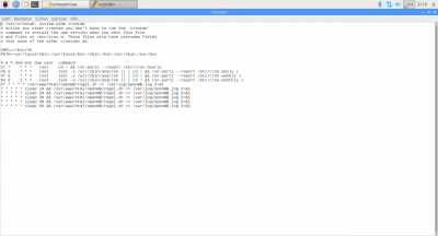

So schaut meine crontab aus.
Habe sie mit sudo vim editiert

von derNeueDet
Falsche crontab.
Nimm die Einträge da wieder raus und rufe als User pi
crontab -e
auf.

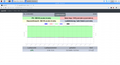

Jetzt funktioniert es.
Ich freue mich riesig.
Vielen herzlichen Dank
