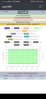

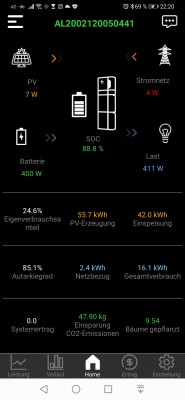

Alles klar, danke. Jetzt ist es besser, aber noch nicht passend. Siehe Bilder. Hab den Huawai Wechselrichter angegeben und im Alpha Monitoring sieht man einen höheren Hausverbrauch als im Wallbox Webinterface. Naja.
Will eigentlich schon PV Überschuss laden, das hat bisher auch immer gut geklappt. Bis auf letzte Nacht das ungeplante voll laden mit Netzstrom. Hat aber vermutlich ja nichts mit diesem Problem zu tun, oder?

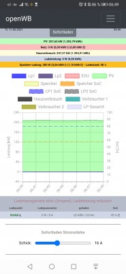

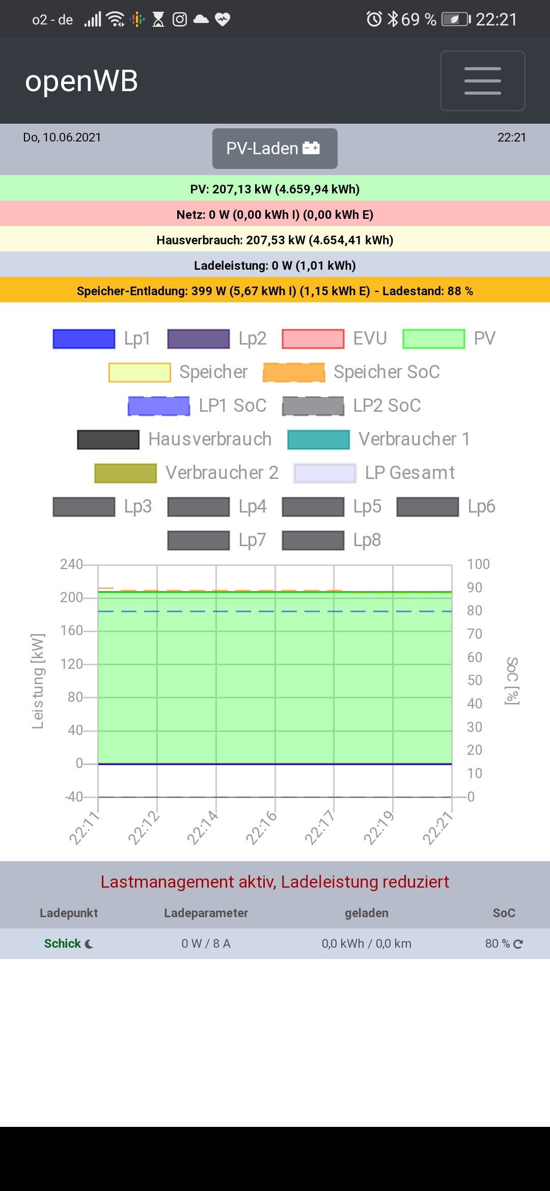

Danke für den Hinweis. Update gemacht, alle Moduleinstellungen vorgenommen, ganz ganz kurz wurden auch die korrekten Werte angezeigt. Dann aber wieder 207 kW zu viel bei PV und Hausverbrauch. Siehe Screenshot. Komisch.
Und könnte das nächtliche Vollladen Mittwoch Nacht auf zb ein nächtliches Updaten des Speichers zurückzuführen sein?

Und noch ne dritte Frage hinterher: was bedeutet der rote Spruch "Lastmanagement aktiv, Ladeleistung reduziert"? Kann ich den ignorieren oder gibt es da Handlungsbedarf?

Das liegt an den falschen Daten durch das Update von Alpha.
Was ist im Speichermodul nun eingestellt?
