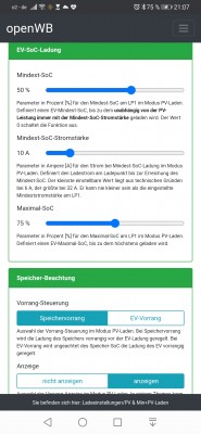

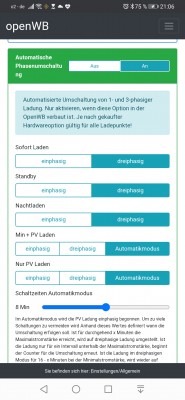

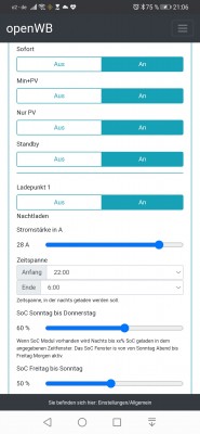

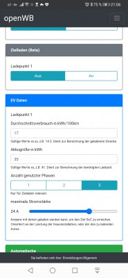

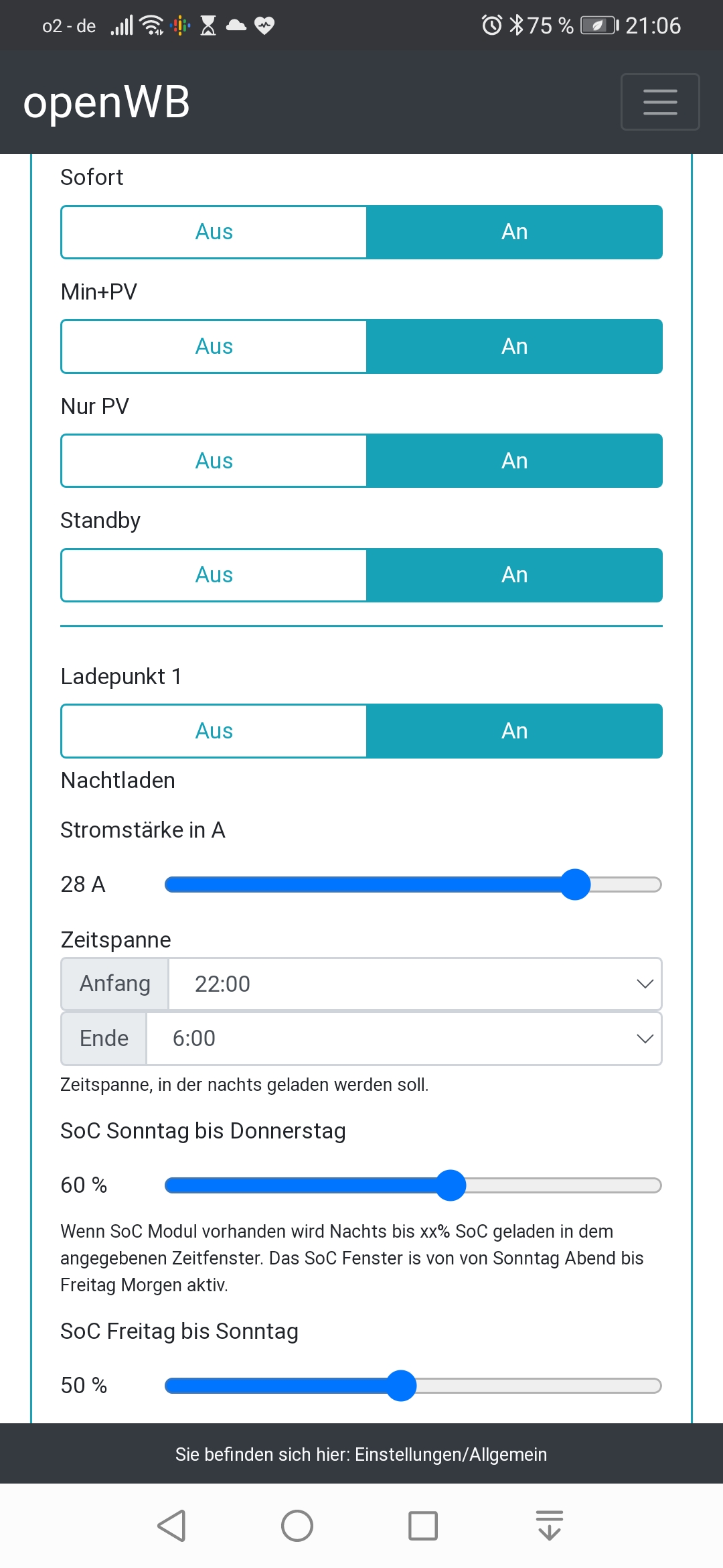

Also Version ist Beta 1. 9. 235
Wegen Einstellungen bin ich mir unsicher, was bezüglich meines Problems gestern Nacht noch interessant wäre. Ich lade auf jeden Fall mal ein paar Screenshots der Einstellungen hoch. Wenn ihr noch was anderes wissen wollt, sagt gerne Bescheid. LG Kilian

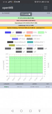

Mal ne Frage interessenthalber zu Deinen Modul- Grundeinstellungen:
Du erzeugst umd verbrauchst nach 20 Uhr konstant 207 KW??🤔
Was ist da der Hintergrund? Welche Moduleinstellungen sind dafür verantwortlich?

Ehrlich gesagt habe ich bei Modulkonfiguration PV gar nichts angegeben, da da nichts gepasst hatte und sonst eigentlich alles immer trotzdem ging 😬
