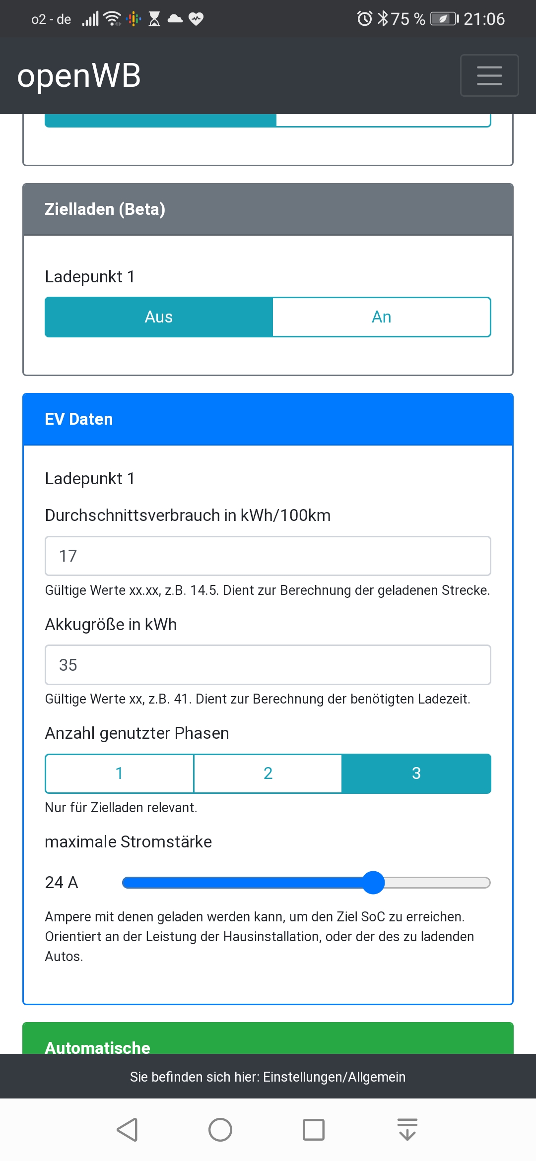

Wenn Du schon von den Einstellungen schreibst, wäre es schon sinnvoll, die zu posten. Abgesehen von Softwareversion etc.

Ja, ich kann gerne Screenshots machen, sobald ich heute Abend wieder im heimischen Netzwerk bin.
Welche Seiten genau sind relevant?

Also Version ist Beta 1. 9. 235
Wegen Einstellungen bin ich mir unsicher, was bezüglich meines Problems gestern Nacht noch interessant wäre. Ich lade auf jeden Fall mal ein paar Screenshots der Einstellungen hoch. Wenn ihr noch was anderes wissen wollt, sagt gerne Bescheid. LG Kilian
