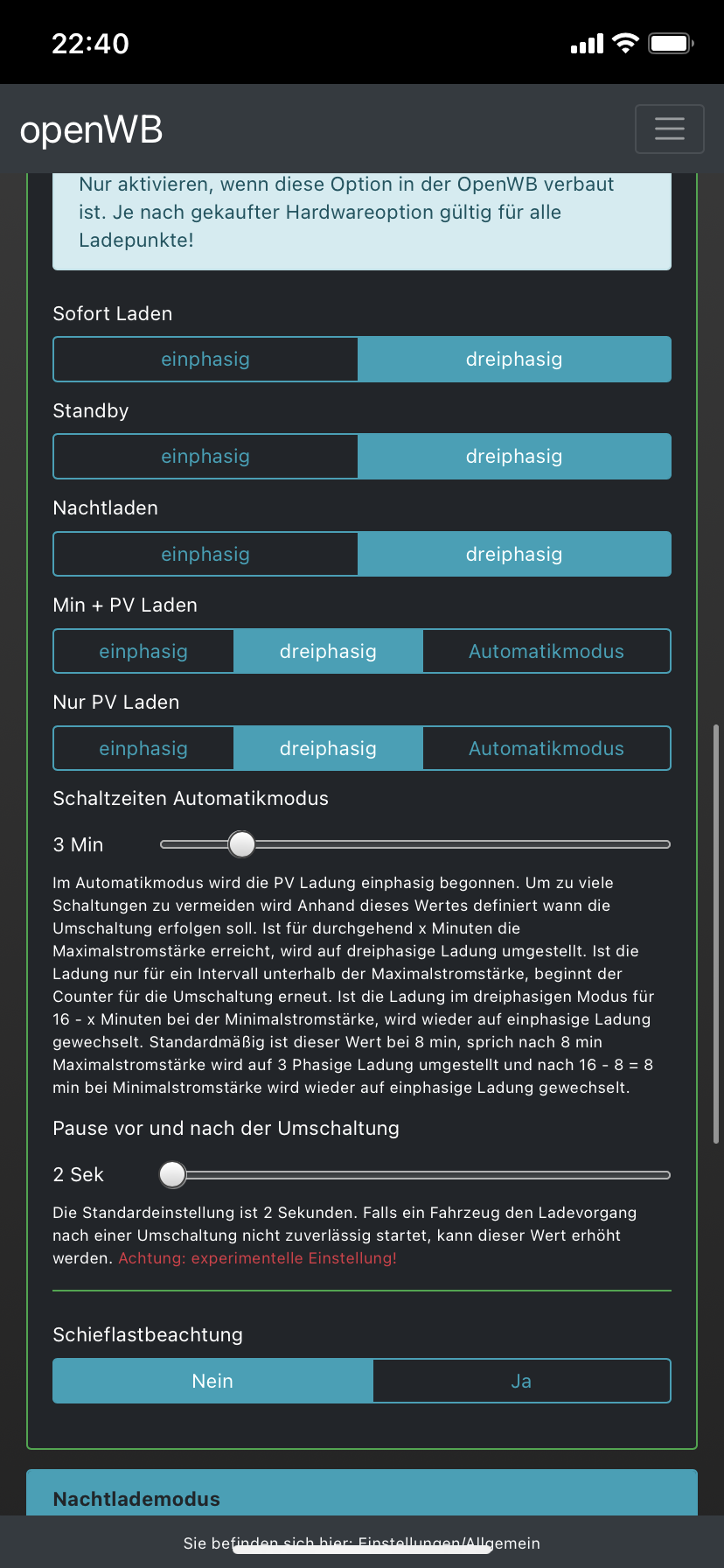

Wenn ich MIN+PV nehme funktioniert es, daher wird die Modulkonfiguration ja stimmen müssen. Und bei den Einstellungen habe ich da ja nicht viel Möglichkeiten. Beides läuft auf dreiphasig, Min Speicher-SOC auf 60%, Max Speicher SOC auf 80%, Min.Ladestrom: 6A.

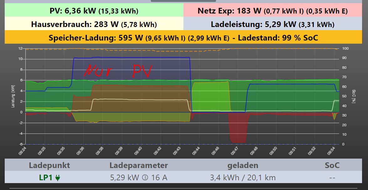

Siehe Anhang...
Ladung in NUR-PV
Ladung in NUR-PV

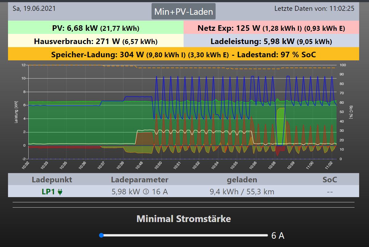

Mache ich nachher, sitze noch auf der Arbeit und komme da ja nicht in die Einstellungen rein. MIN+PV läuft übrigens auch nicht, da muss ich mich berichtigen. Da regelt er meistens ständig hoch und runter...

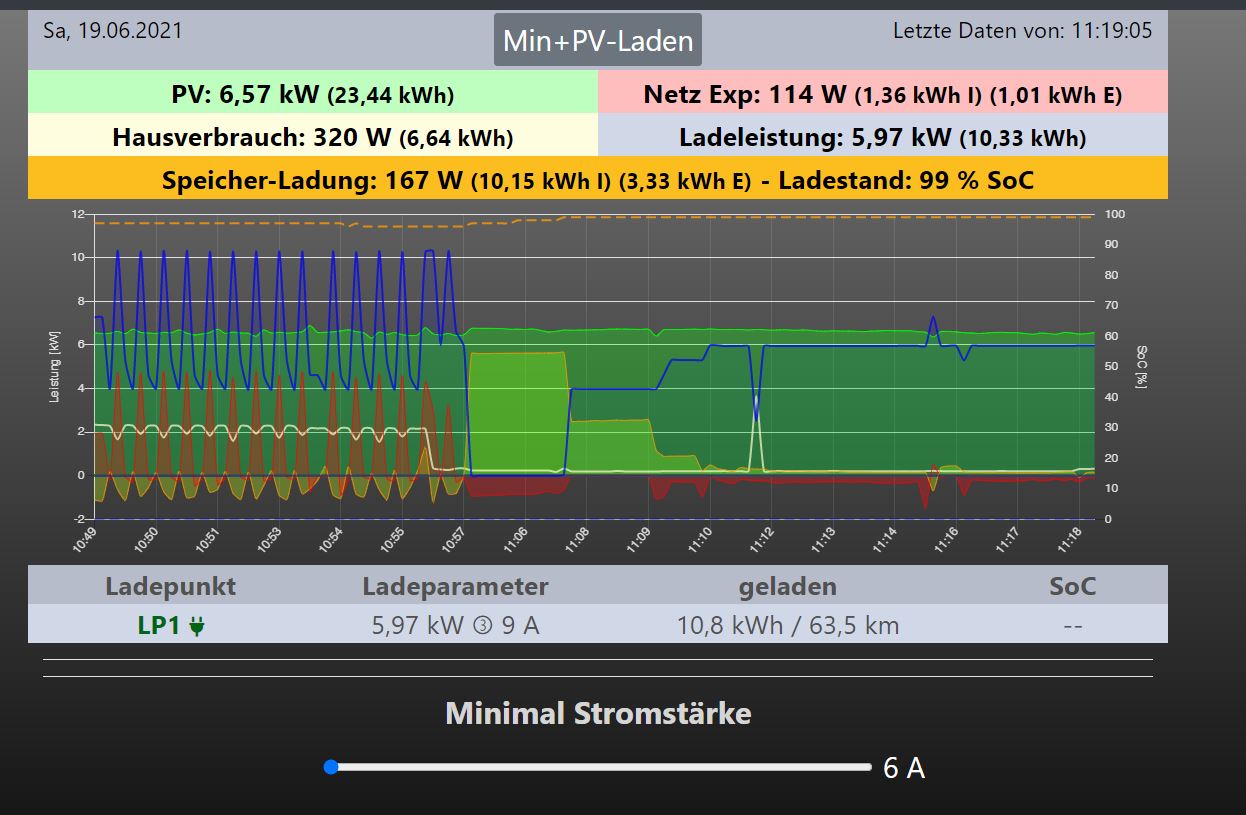

Diese Schwankungen scheinen mit der Einstellung "EV Vorrang" zusammenzuhängen. Nach Umstellung auf "Speicher-Vorrang" läuft es gerade im Modus MIN+PV ordentlich.

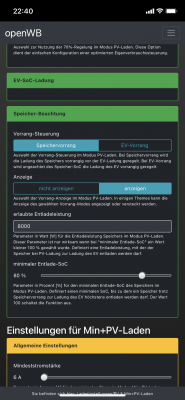

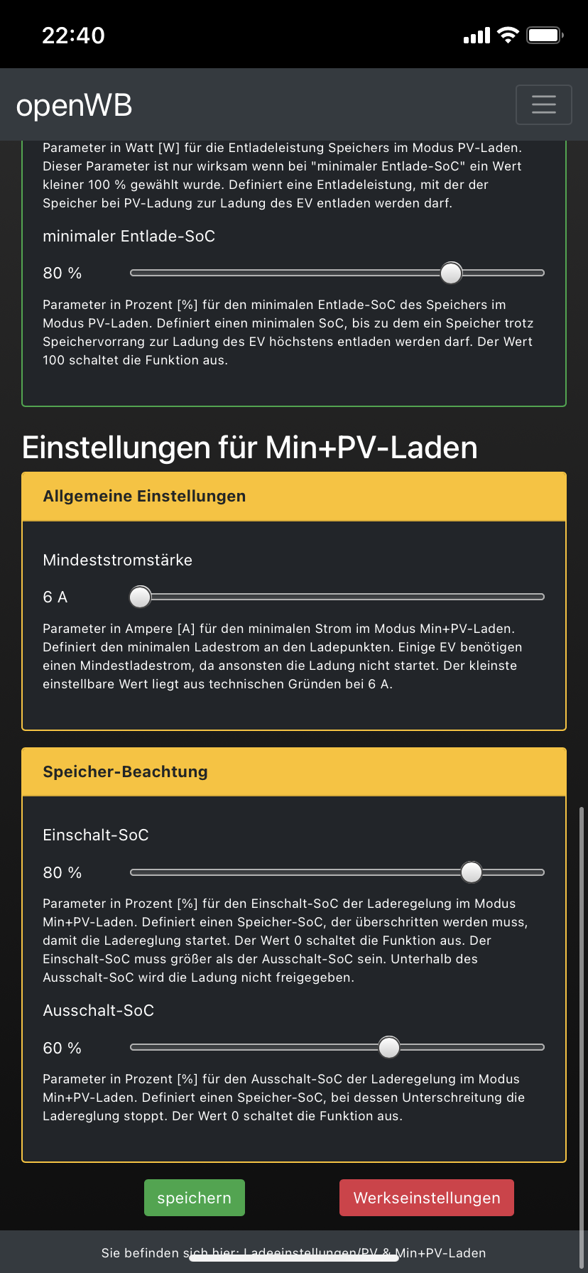

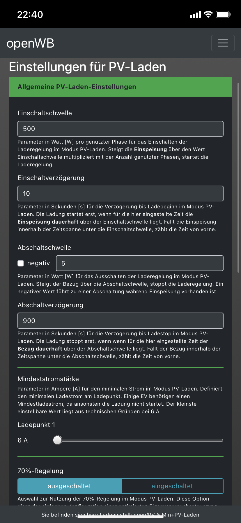

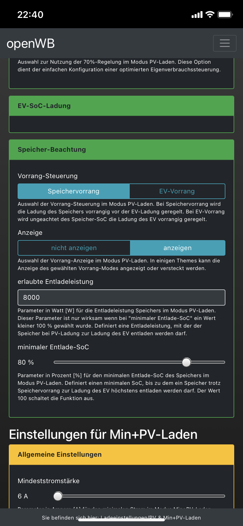

Das sind meine Einstellungen.
Markus
Beiträge: 4337
Has thanked: 26 times
Been thanked: 182 times
Re: Phasenumschaltung bei neuem Fiat 500E funktioniert nicht
Du erlaubst für Deinen Speicher eine Entladeleistung von 8kW, die er anscheinend nicht bereitstellen kann und wunderst Dich über erhöhten Netzbezug? :?

Sehr guter Hinweis, daran habe ich noch gar nicht gedacht. Da greife ich mal an. Vielen Dank für die Nachricht.
