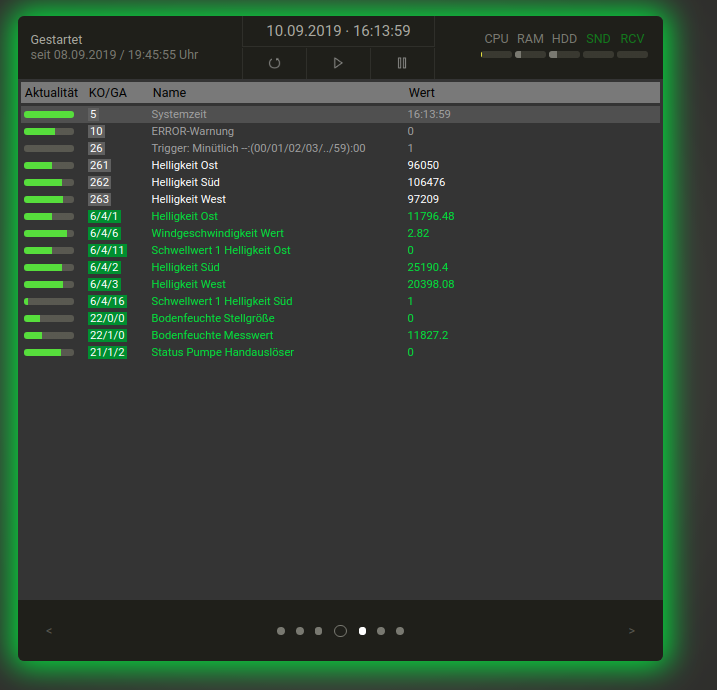

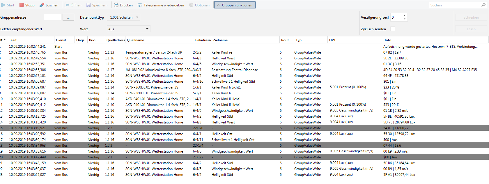

Was ich beim KNX und EDOMI wirklich liebe ist das Monitoring.
KNX:
Bildschirmfoto vom 2019-09-10 16-03-57.png (169.95 KiB) 1944 mal betrachtet
EDOMI:
Bildschirmfoto von 2019-09-10 16-14-00.png (83.53 KiB) 6817 mal betrachtet
