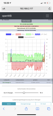

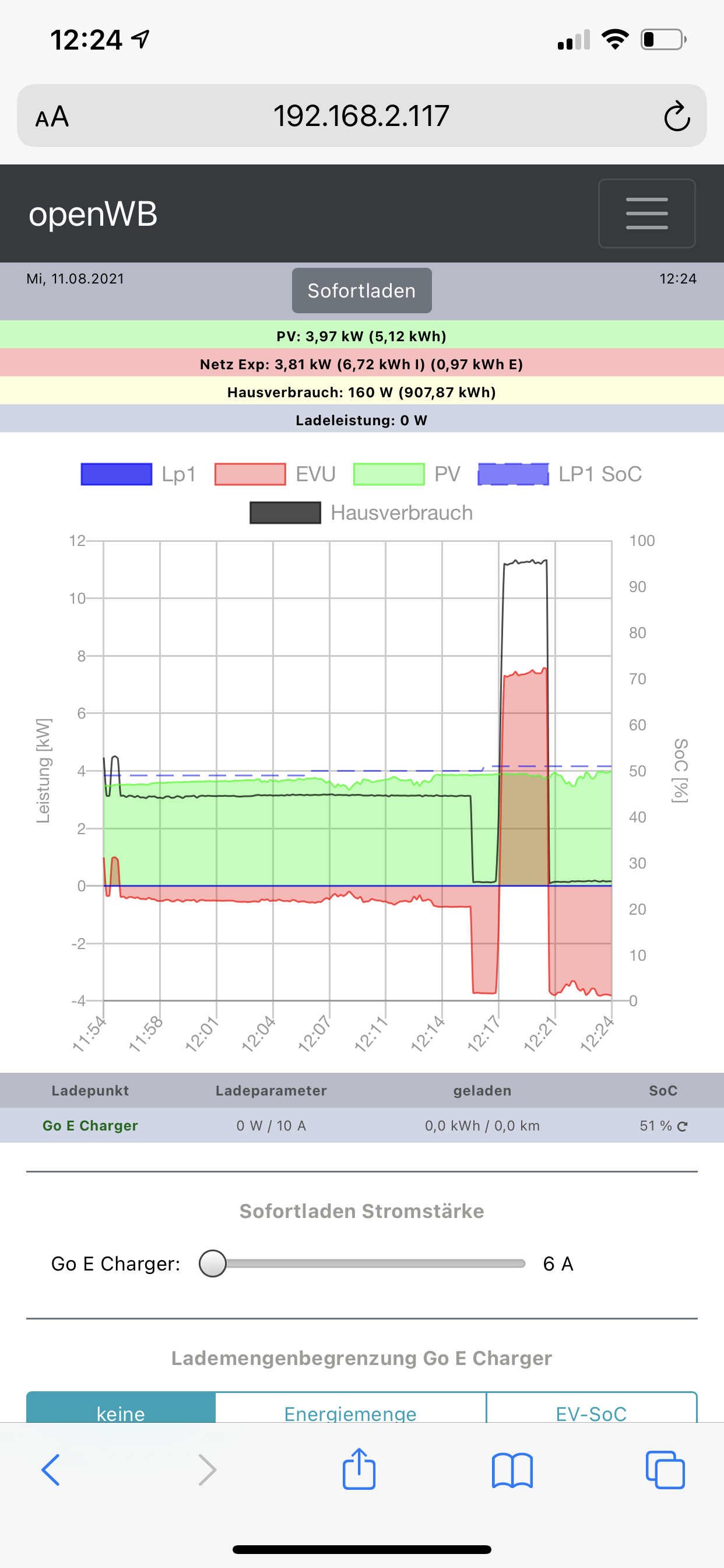

Hier noch ein Screenshot.
Schuko abgesteckt. Dann Go e dran und fängt sofort an zu laden, hab ich danach im Tesla erstmal beendet.
Sofortladen mit 6, 10, 16A startet nicht.
Wie sehe ich, ob der Go e verbunden ist?

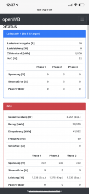

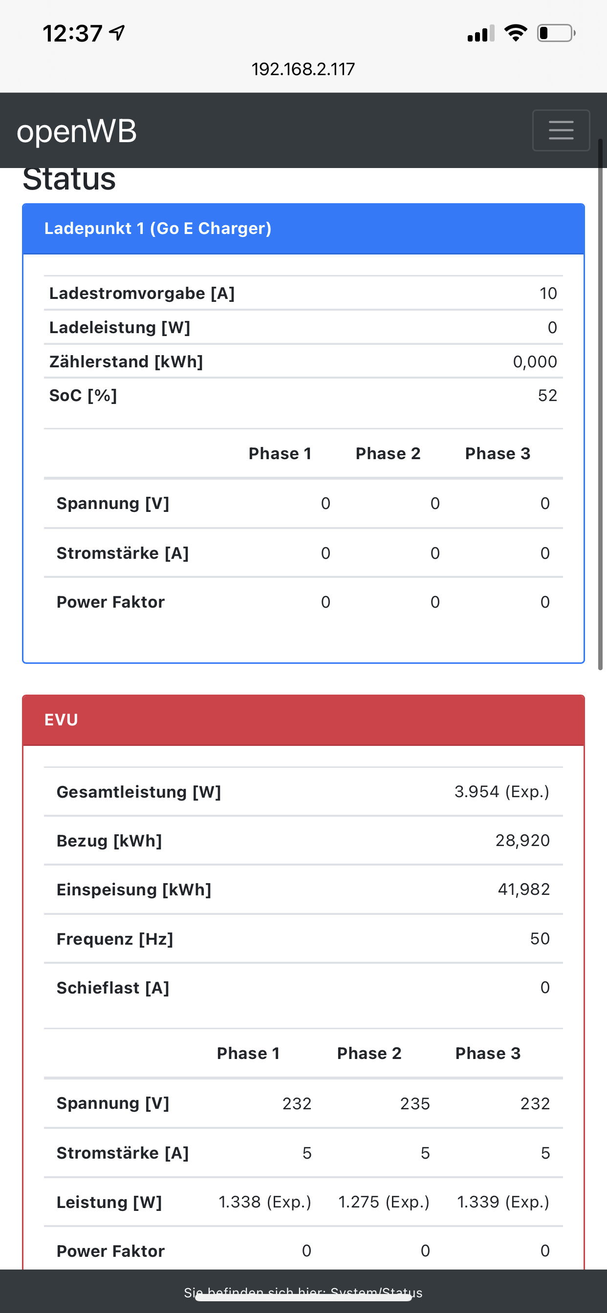

Re: Ladeparameter für Tesla Model 3, Go E Charger
Stell mal den Screen vom LP unter Status ein.
Sieht aus, als wäre keine Verbindung vom go-e da, Steckersymbol fehlt und go-e müsste durch openWB übersteuert werden.

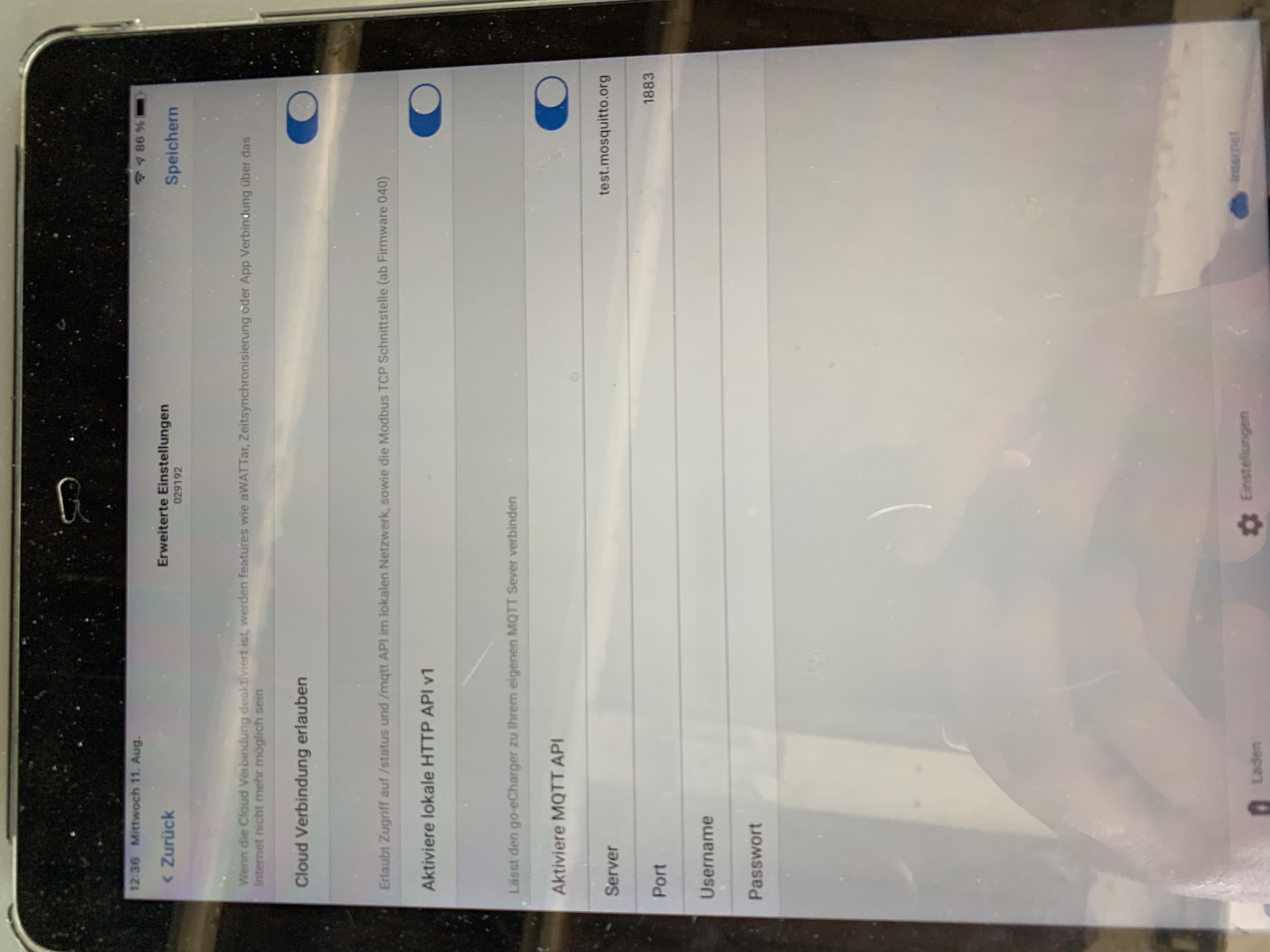

Geh mal über Hotspot auf den go-e- und aktiviere dort API.

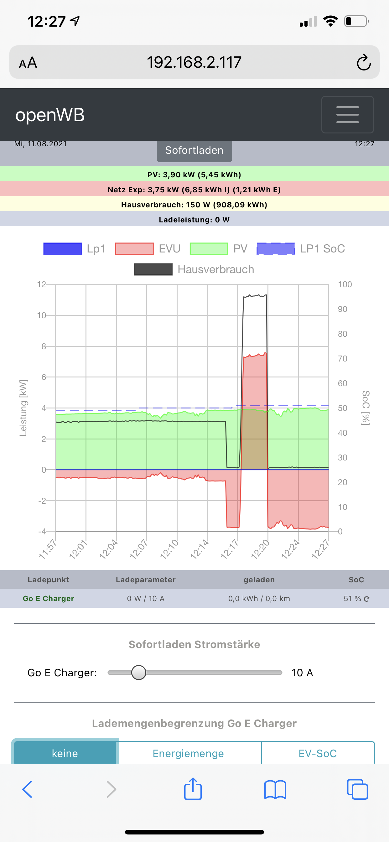

OK, Du hast dennoch keine Verbindung!
Bitte im Router die IP des go- e kontrollieren und "feste IP" aktivieren.
Ist IP im LP gleich mit der im Router?
Wie ist die WLAN- Verbindung zum Router?

....und bitte mal "mqqt API" im go- e deaktivieren.

...dann nochmal bitte einen screen vom Status/LP.
Ok. IP war tatsächlich anders. Wahrscheinlich wegen dynamischer IP und stromunterbrechung wegen Zählertausch. Lädt aber noch nicht, weder PV, noch sofort. Verbindung ist per WLAN über Repeater direkt daneben.

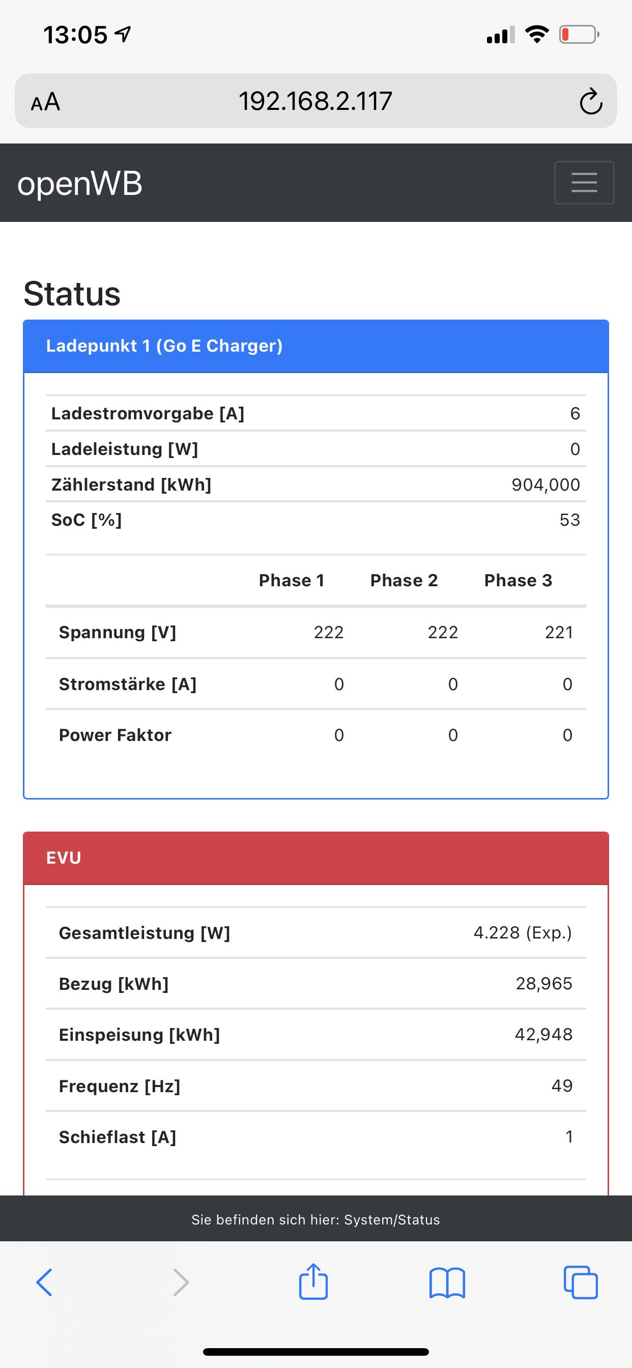

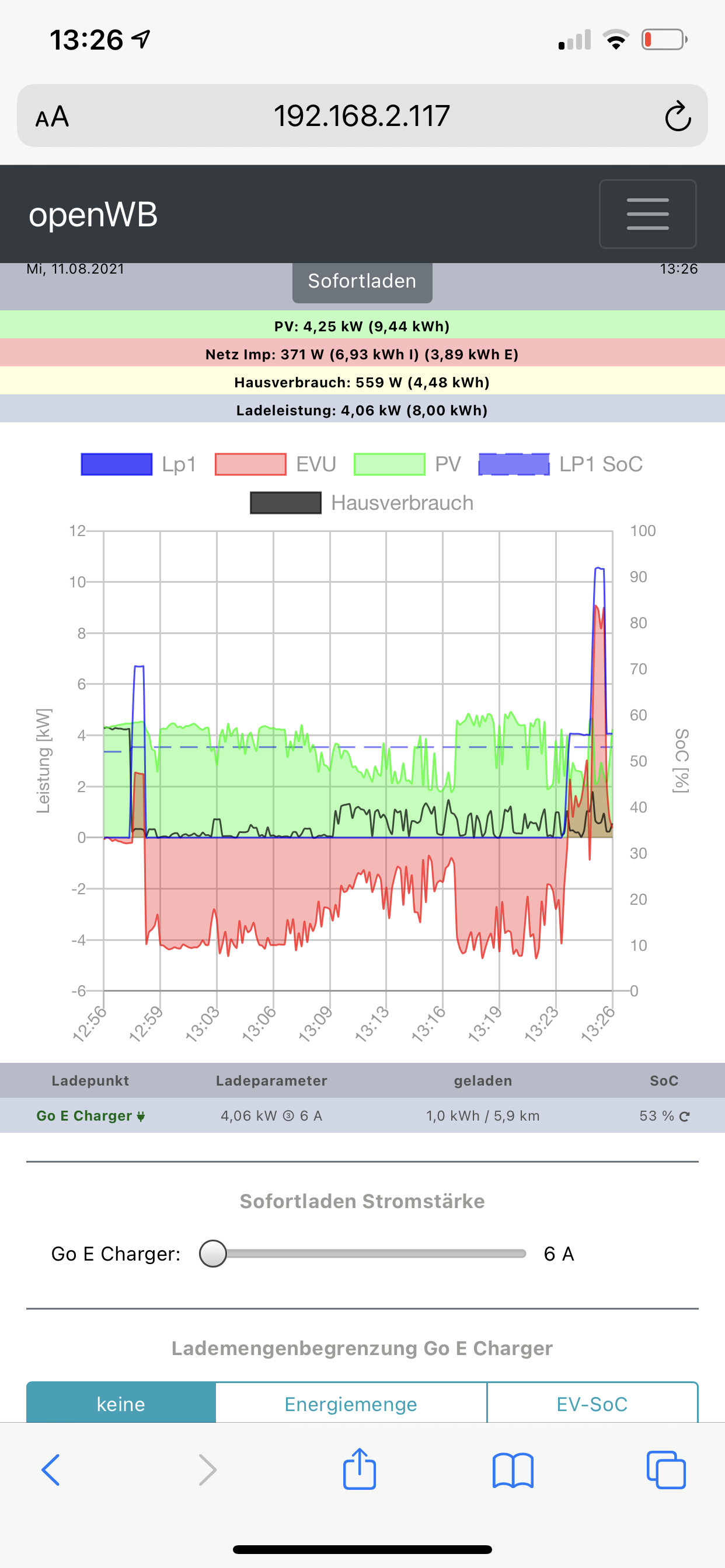

Ok, nun sieht es gut aus. Spannung ist im Status angezeigt, Steckersymbol vorhanden.
Schliesse mal das Auto auf und zu und geh auf Sofort mit den verschiedenen Strömen. könnte sein das er schläft.

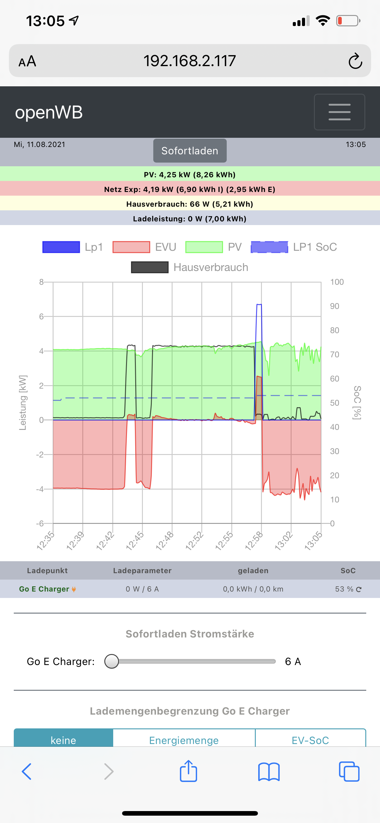

Super!
Sofortladen geht und ich kann die A einstellen.

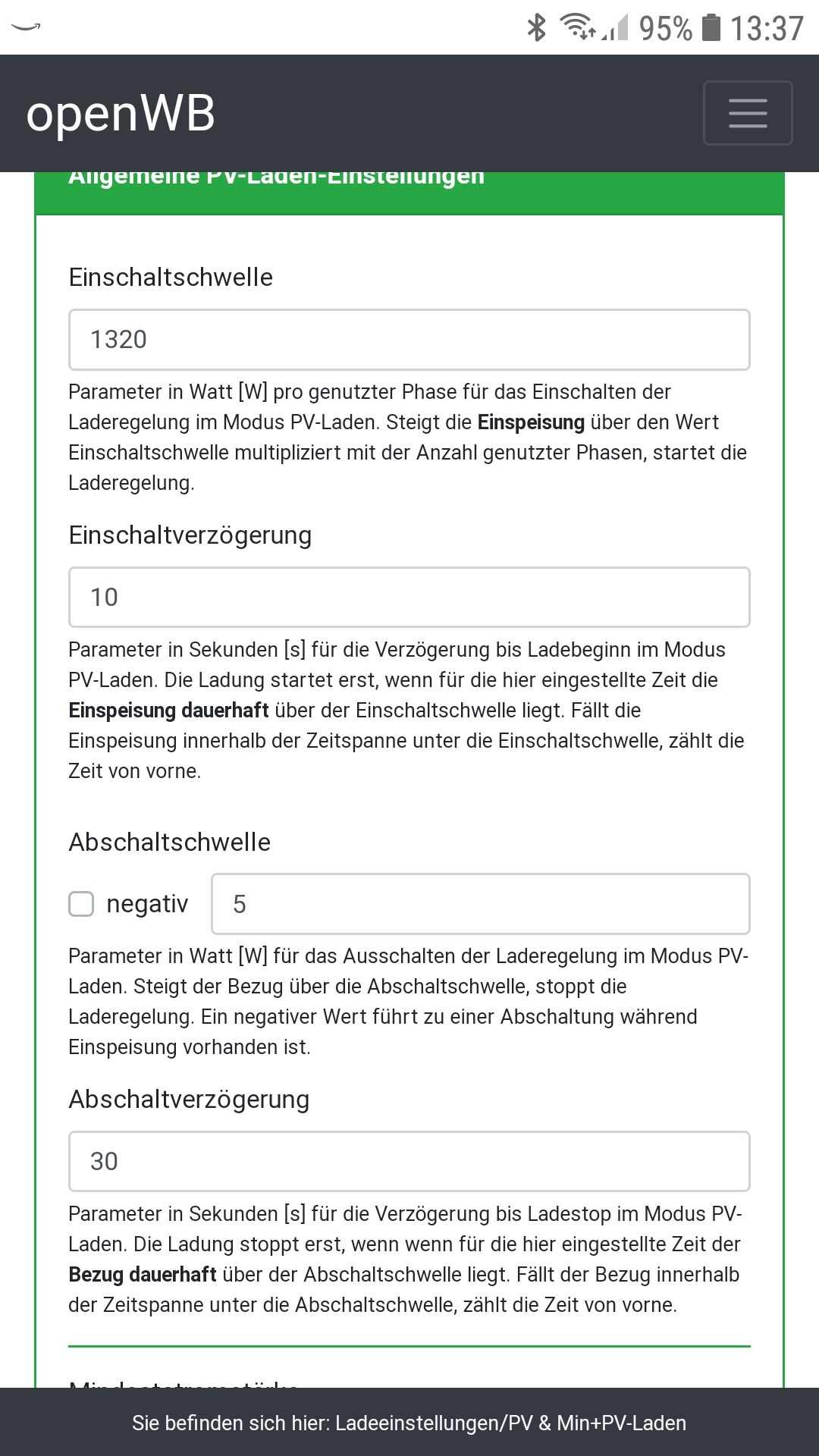

Hab gerade auf PV Laden umgestellt - ist es normal, dass er munter weiterlädt? Ich dachte er schaltet ab und wartet die Verzögerung ab..
Kommt auf Deine Einstellungen und Vorlieben an:
Je größer die Zeit, um so länger dauert Ein- oder Ausschalten.VG
