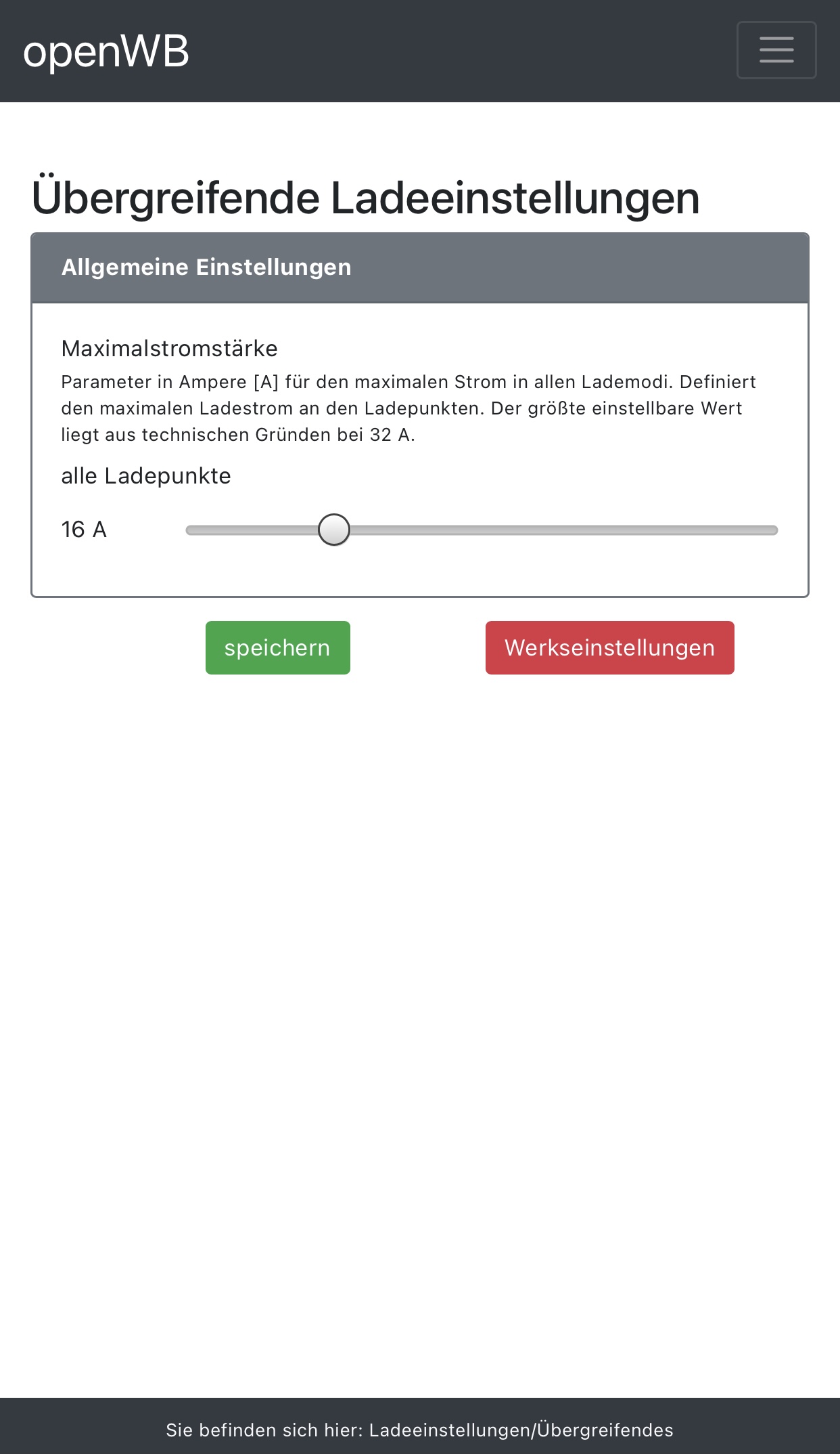

Ich versuche, unser Model 3 per PV Überschuss zum Laden zu bekommen. Jedoch startet die Ladung einfach nicht. Könnt ihr mir sagen, welche Parameter ich einstellen bzw. ändern muss?
Ich möchte dreiphasig mit 6A und 1300W laden. Heute bei 5kw hätte der Go E anspringen sollen. Liegt der Fehler in den Einstellungen der OpenWB standalone?

Einen Screenshot kann ich morgen liefern. Der Go E wird als Ladepunkt angezeigt. Jedoch nicht der Tesla, wenn er angesteckt ist. Ich kann nicht zwischen Sofort, PV Laden auswählen. SOC wird ausgelesen. Der Tesla ist ladebereit.
Seit ich den Go E über Openwb betreibe, lädt der Go E nicht mehr. Tesla sagt, die Kommunikation zur Ladeinfrastruktur wurde abgebrochen.

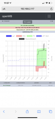

Hier mal ein Screenshot vom Startbildschirm. Aktuell lade ich manuell per Schuko, da die Leistung für 3phasig noch zu knapp ist.
Mittags würde ich dann umstöpseln.
Der Go e ist V2 Firmware mit 040.0

...mit 6, 10 und 16 A. Dazu bitte den Graph während dem letzten Ladevorgang.
