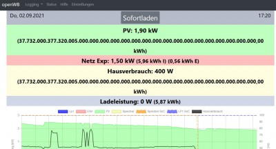

Der Screenshot ist ohne Gewähr. ... vorhin mit etwas PV-Ertag sah es gut aus. Ich habe im Moment beim kWh-Eintrag eine lange Reihe von Zahlen, vielleicht weil der PV-Ertrag grade null ist :-)

Die Anzeige für die aktuelle PV-Leistung stimmt, die Wert in Klammern dahinter sind so wahrscheinlich nicht gedacht. Meistens wird diese Zahlenkette in Klammern gar nicht angezeigt.
Der .oid 19000 SystemState_persistent.Global.Measurement.E_total bezeichnet alle kWh die jemals mit diesem Wechselrichter produziert wurden. In meinem Fall 34025 kWh.
Besser wäre vielleicht .oid 11762 SystemState.Global.Measurements.Etoday Das wäre die produzierte Tagesmenge in kWh.

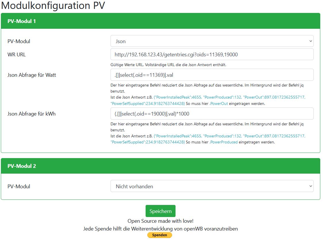

Hier die Modulkonfiguration die für meinen Benning TLS 8.3-II funktioniert:
Dieter
