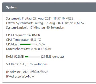

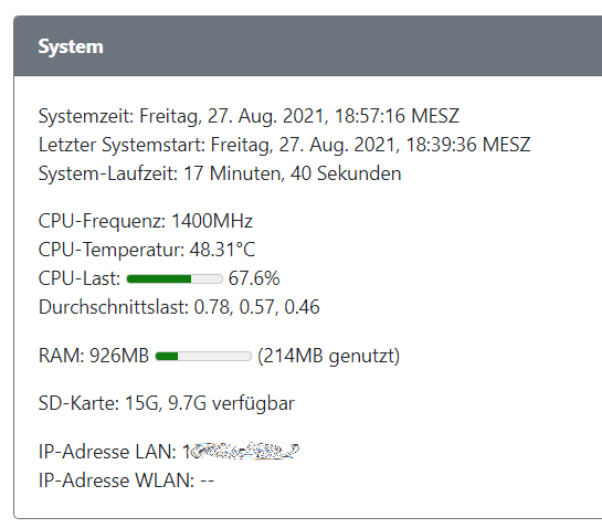

Vielen Dank Euch beiden - jetzt habe ich das mit dem Image geschnallt.
..... aber was mache ich jetzt? Original war eine 16 GB Karte eingebaut, von der ich jetzt das Image gezogen und auf eine 32 GB Karte gespielt habe ( hatte gerade nix anderes da).
Zum Testen habe ich die 32 GB in den Raspi geschoben und die Box läuft genau so wie vorher. Allerdings wird mir in den System Daten auch weiterhin 16 GB angezeigt, obwohl ja nun eine 32 GB verbaut ist. Passt das Filesystem sich nicht automatisch an den zur Verfügung stehenden Speicher an?

Nein, soviel ich weiss nicht (es verteilt sich wohl irgendwie und macht die Karte offensichtlich voll).
Es gibt folgendes Problem: sobald Du das Image auf eine größere Karte ziehst, kann das nächste Image nur mind. auf einer genauso grossen Karte oder grösser werden.
Ich hatte mal das Problem, dass ich von einer 16GB sandisk auf eine 16GB high endurance spielen wollte, nur war diese einige wenige MB zu klein und konnte nicht beklont werden.
Am besten, immer baugleiche Karten verwenden, sonst gibt es irgendwann ein Problem mit der "noch grösseren Karte", die es nicht gibt.
