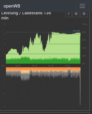

Regelintervall wirkt sich auf Zeitintervall des Graphen aus
Re: Regelintervall wirkt sich auf Zeitintervall des Graphen aus
9,7 kWp Hyundai FullBlack PV + Fronius WR & SmartMeter, openWB Standalone + go-e charger, Polestar 2 LRDM PP
- Beiträge: 1034
Bei mir erkennt man gut wo ich vorhin von normal auf langsam gestellt habe...
Und bei PV-Laden ist das ja schnell umgestellt.
