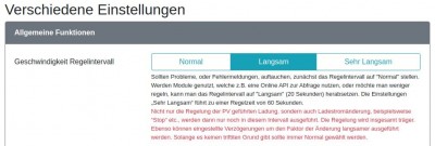

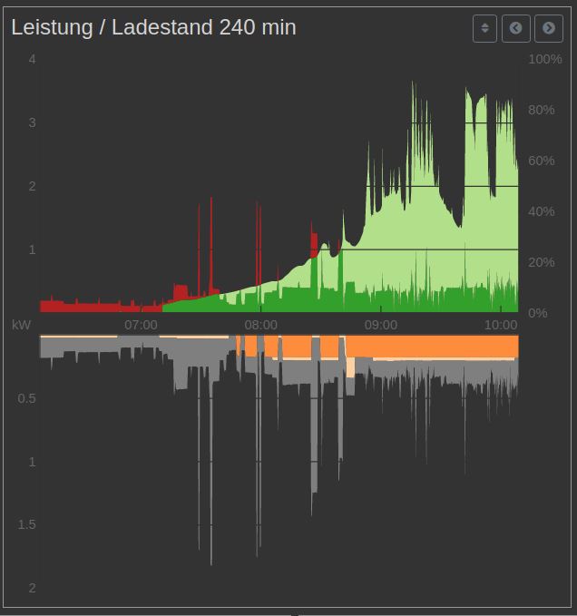

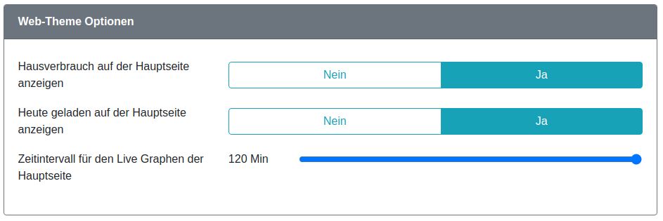

ich musste die Geschwindigkeit des Regelintervalls auf Langsam setzen. Lustiger Nebeneffekt: Der Zeitintervall, der auf dem Maximum 120 Min war kommt nun in der Oberfläche als 240min angezeigt. Unabhängig vom Skin. Hat das schonmal jemand anderes gehabt? Ich kann jetzt natürlich den Zeitintervall auf 60 setzen um das zu korrigieren. Wundern tut es mach aber schon :lol:

Ja ist bei mir auch so.

Ist bei uns auch so.

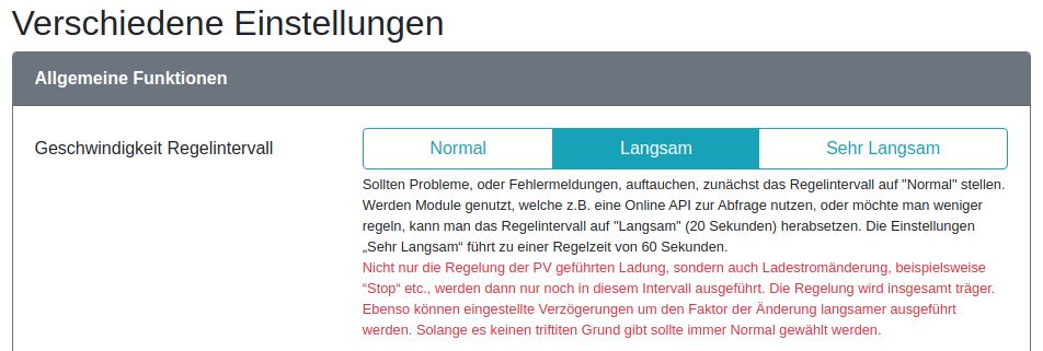

Nicht nur auf den Graphen, z.b. auch auf die Einschaltverzögerung beim PV-Laden. Hatte das Regelintervall mal zum probieren auf sehr langsam gestellt und plötzlich hat es statt der von mir eingestellten Einschaltverzögerung von 7,5 Minuten plötzlich 45 Minuten gedauert, bis das PV-Laden gestartet hat. Hab das als Fehler gemeldet aber statt das zu beheben wurde mir gesagt dass meine Einstellung auf sehr langsam quatsch ist…

Ok, darum der Text darunter, dass es auch Auswirkungen auf eingestellte Verzögerungen hat. Danke für den Hinweis.
Ich hatte das auf langsam gestellt da der Powerfox bei mir den Zähler eher träge ausliest. Hatte vor kurzem als Konsequenz als es teilweise bewölkt war, dass die Software ständig zwischen 6A und 16A geregelt hat und das ständig in den roten Bereich. Die Sprünge waren nicht mehr schön. Aber alles jetzt neu konfigurieren wenn langsam x2 und sehr langsam x6 ist habe ich eigentlich auch nicht :cry:
