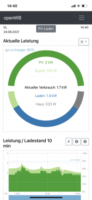

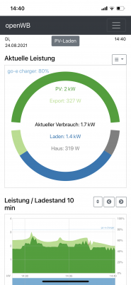

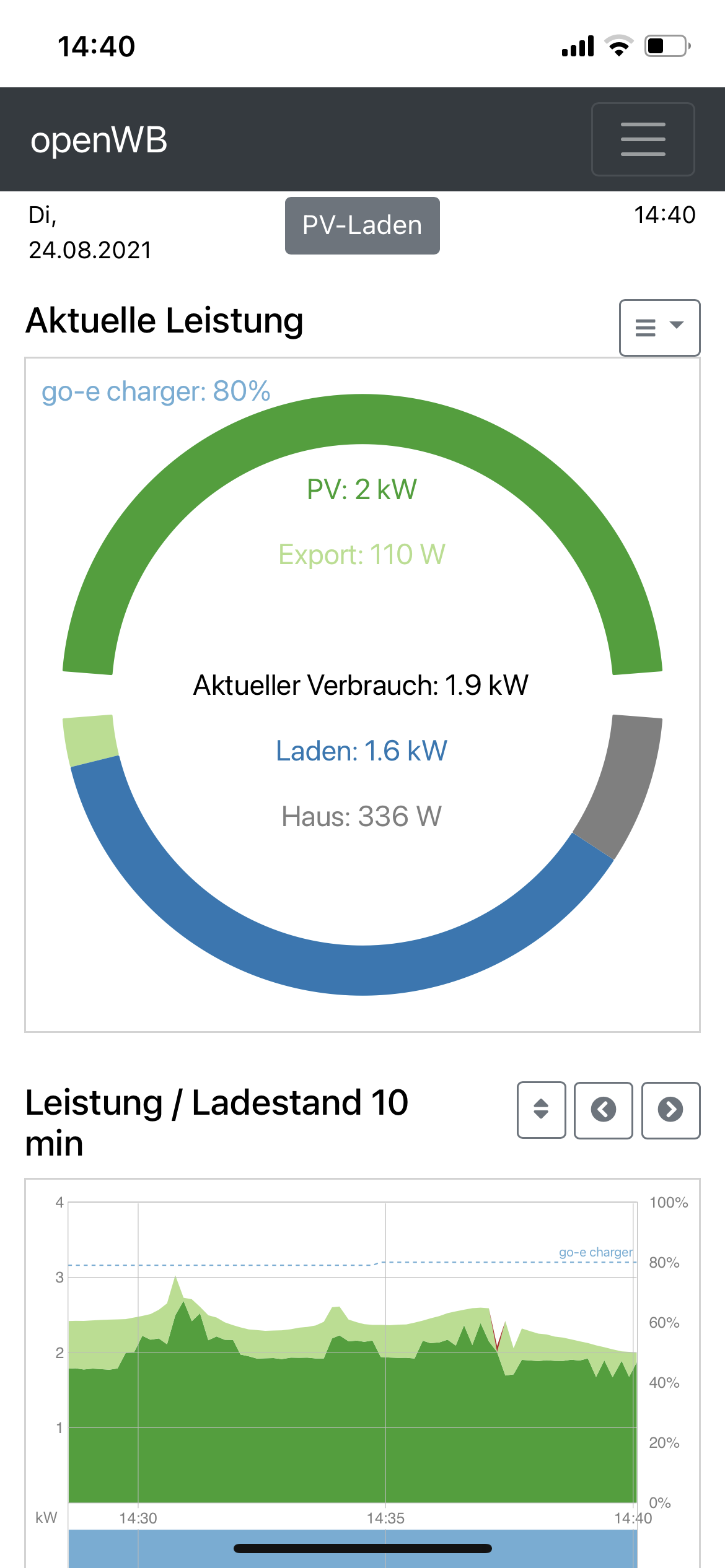

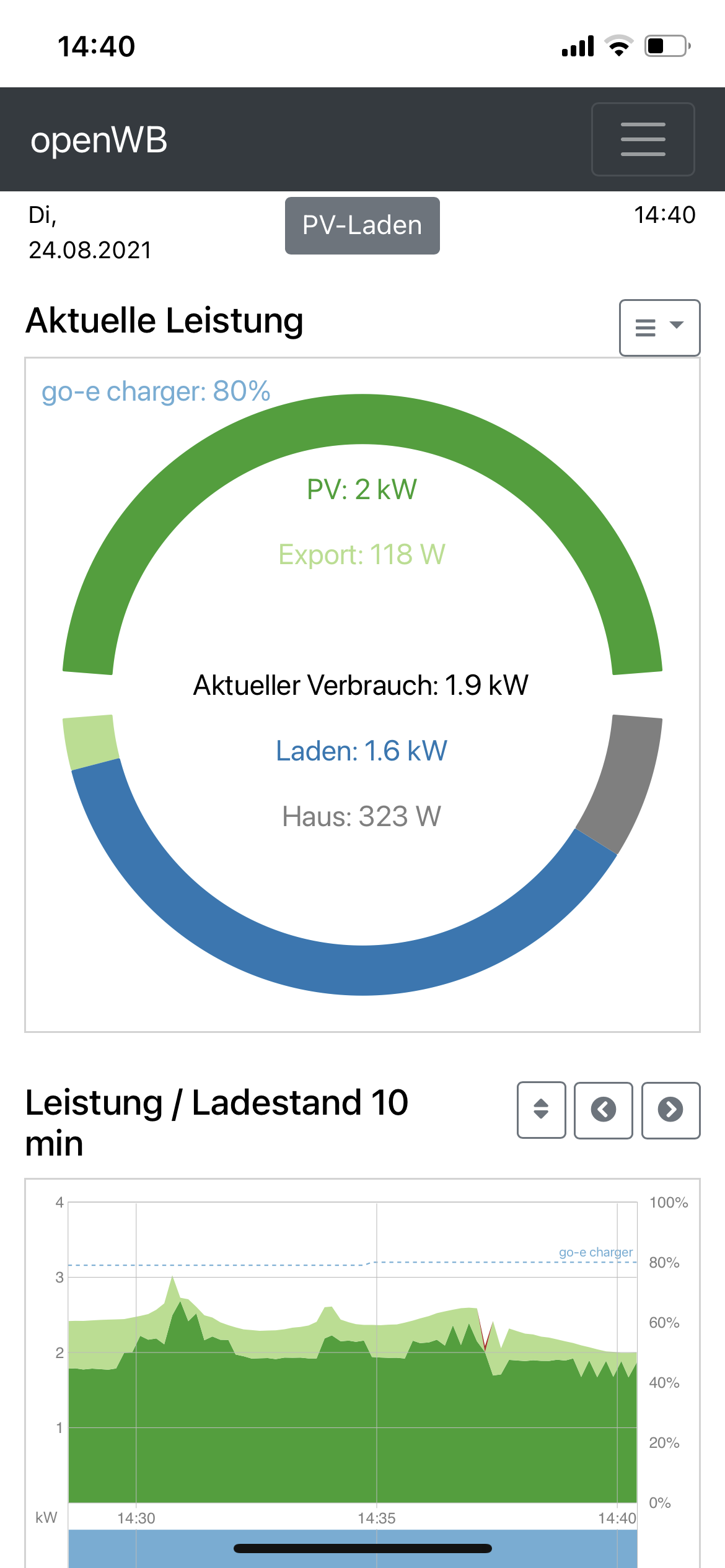

Es geht wieder los
ich habe alle 10 Sekunden ein Bild gemacht. Ich meine hier ist noch ein anderer Fehler, oder? Überschuss ist immer zwischen ca. 330 und 110. also beides weit weg von der eingestellten Schaltschwelle 220 und PV und Hausverbrauch sind relativ stabil. Trotzdem wechselt es immer zwischen 1,4 und 1,6kW.

Re: PV-Regelung „zittert“ in Übergangsphasen
Der Wechsel zw. ca. 1,4 und 1,6 kW ist völlig normal.
Die openWB berechnet aus Spannung mal Strom die Watt und steuert entspr. in 1A- Schritten nach oben wie auch nach unten. Gerade im PV- Überschuss- Grenzbereich führt das auch je nach Einstellungen (meistens Zeit zu kurz gewählt) auch zu Abschaltung bei nurPV- Laden.
