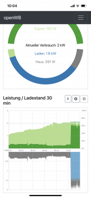

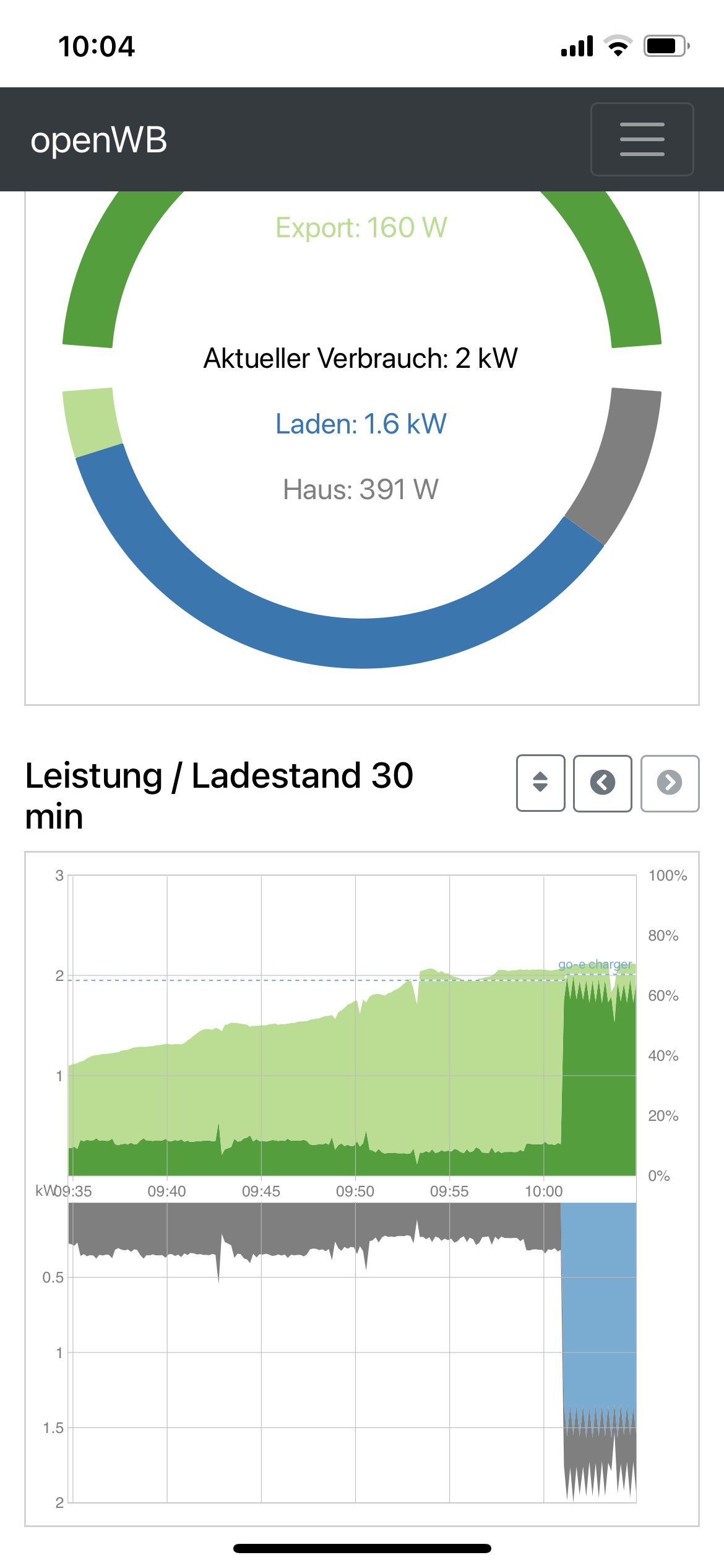

Ich habe heute wieder diesen Fall beim PV-Laden:
PV-Laden ohne 70% Regelung, Regelintervall steht auf Normal mit manuellen Regelpunkt 200W, d.h. 200W sollen immer eingespeist werden.
Im Übergangsbereich, in dem die PV-Leistung nur langsam steigt, fängt nun das Zittern an.
Es geht mir darum, dass ich denke, man könnte das mit einer Anpassung der Formel beheben, auch wenn technisch gesehen wohl kein Problem durch das Schwanken entsteht.
Umstellen auf Regelintervall Langsam ist für mich keine Option, ich habe alle Komponenten im LAN/WLAN verbunden und möchte die Normale Regelung beibehalten.
Und bei Langsam würde auch das Gleiche passieren, nur eben alle 20 Sekunden, bis diese Übergangsphase überschritten ist.
openWB erkennt jetzt also einen Überschuss von mehr als 200W und regelt hoch (es sprang bei mir immer von 1,4 kW auf 1,6 kW und zurück). Dann rechnet es nach 10 Sekunden neu und merkt, oh, Überschuss ist nach dem hochregeln kleiner als 200, also regelt es wieder runter. Dann ist der Überschuss natürlich wieder größer als 200, also wieder hoch usw.
Sollte man da nicht die Formel so anpassen, dass openWB nur dann hochregeln darf, wenn NACH dem hochregeln der gewünschte Überschuss noch verfügbar ist?

Haben ja vorhin schon dazu geschrieben. Ein Gedanke dazu, keine Ahnung ob ich alles richtig denke. Aber vielleicht als eine Grundlage zur Diskussion.
Ich glaube das liegt garnicht am manuellen Regelpunkt oder der Formel. Ich glaube vielmehr, dass dein (bzw. alle) go-e das Problem sind.
Wie komme ich darauf? Ich habe bei meinem go-e immer das Problem, dass er zuerst "übersteuert" und dann wieder runterregelt. Eigentlich auch nicht verwunderlich:
Eine Möglichkeit wäre, die Volt-Werte des go-e auf Wunsch zu ignorieren und immer hart mit 230V zu hinterlegen. Was sind die Probleme dabei (Die ich vermutlich nicht alle sehe aber vielleicht andere ergänzen können):
Dauerhaft wäre ein Haken im Ladepunkt go-e "Ungenaue Volt-Werte mit 230V überschreiben" die sauberste Lösung.
Sicherheitstechnisch sehe ich jetzt erstmal keine großen Risiken, aber vielleicht übersehe ich auch nur was...

Das klingt auch nach einer Möglichkeit. An sowas habe ich ja im Leben nicht gedacht.
Ich versuche mal aus dem Log die Daten zu liefern, weil es gerade wieder passiert ist. Hab alles unnötige rausgeworfen.
Hier sieht man, dass alle 10 Sekunden genau das passiert, was ich beschrieben habe. Überschuss größer Schaltschwelle, dann 7A, 10 Sekunden später ist der Überschuss unter der Schaltschwelle, also wieder auf 6A.
2021-08-24 11:31:56: Uberschuss (-38) geringer als herunterschaltschwelle (200), neuer Ladestromwert: 6 (LV0)
2021-08-24 11:31:45: Überschuss (206) ist größer als Schaltschwelle (200), neuer Ladestromwert: 7 (LV0)
2021-08-24 11:31:38: Uberschuss (-11) geringer als herunterschaltschwelle (200), neuer Ladestromwert: 6 (LV0)
2021-08-24 11:31:26: Überschuss (220) ist größer als Schaltschwelle (200), neuer Ladestromwert: 7 (LV0)
Hilft das? Wenn ich da jetzt die Änderung von Sekunde 26 zu Sekunde 38 anschaue, da hat openWB um 1A hochgeregelt auf 7A und 10 Sekunden später war der Überschuss auch fast genau 230W niedriger.
Wenn man jetzt die Schaltschwelle anders rechnet, nämlich 200W + Anzahl Phasen * 230W, dann ist die rechnerische Schaltschwelle bei mir 430W. Erst wenn dieser Wert überschritten wird regelt openWB hoch, und zwar um Schaltschwelle 430W - 200W. Dann geht es in meinem Fall um 1A hoch, der verbleibende Überschuss von 200W ist noch vorhanden.
Die Herunterschaltschwelle, die dann bei negativem Überschuss zum Einsatz kommt, müsste dann natürlich auch angepasst werden, sonst würde sie ja bei kleinem negativen Überschuss auch wieder eingreifen. Aber für die Logik fehlt mir gerade die Zeit.
