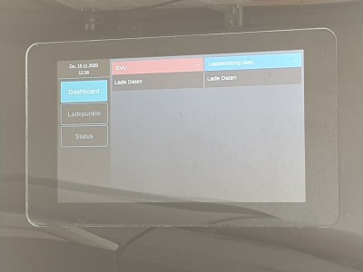

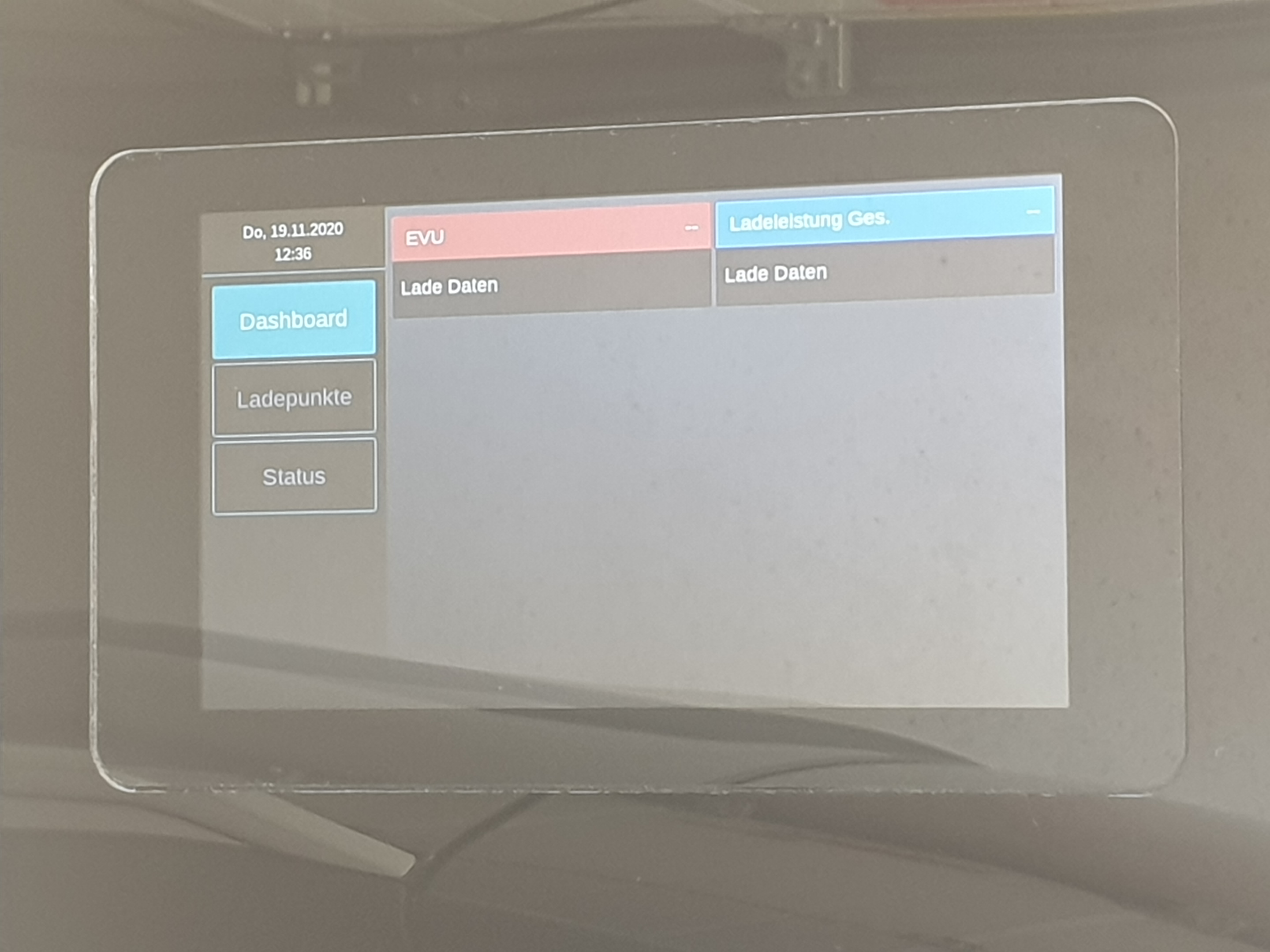

Ich habe meine Hausautomatisierung beendet und nicht nur den MQTT Client beendet, um auf Nummer sicher zu gehen, dass keine Kommunikation stattfindet. Mit MQTT Client deaktiviert hatte ich es schon mal probiert.derNeueDet hat geschrieben: Di Aug 31, 2021 5:32 am Ich würde jetzt trotzdem mal die Verbindung deaktivieren, die openWB dann neu starten und schauen, ob es dann funktioniert.
Danach habe ich die openWB neu gestartet.
--> Webinterface lädt nach wie vor nicht.
Nächster Test:
Netzwerk von openWB ausgesteckt. Strom aus und wieder an.
openWB fährt ohne Netzwerk hoch.
--> Webinterface lädt auch ohne Netzwerk und definitiv ohne Verbindung von außen nicht.
----> Kann meiner Meinung nach nicht an einer MQTT Verbindung von außen liegen.
Was mich irritiert, dass er beim Touchscreen beim Laden von "Ladeleistung Gesamt" hängen bleibt. So sollte es aussehen: Ich würde daraus folgern, das etwas mit den Historie-Daten von "Ladeleistung Gesamt" oder einem von den zunächst zu ladenden Diagrammen nicht in Ordnung ist.
Daher die Frage, wie man die Historiedaten löschen kann, um solch einen Fehler ausschließen zu können?

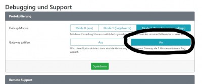

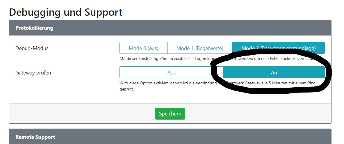

Stell mal bitte unter Einstellungen/System/Debugging
Die Gateway Überprüfung ein. Warte ca. 30 Minunten und hol dann die beiden unten genannten Dateien von der Box ab.
http://<IPDeineropenWB>/openWB/ramdisk/mqtt.log
http://<IPDeineropenWB>/openWB/ramdisk/openWB.log
Bitte Teile hier reinstellen.
