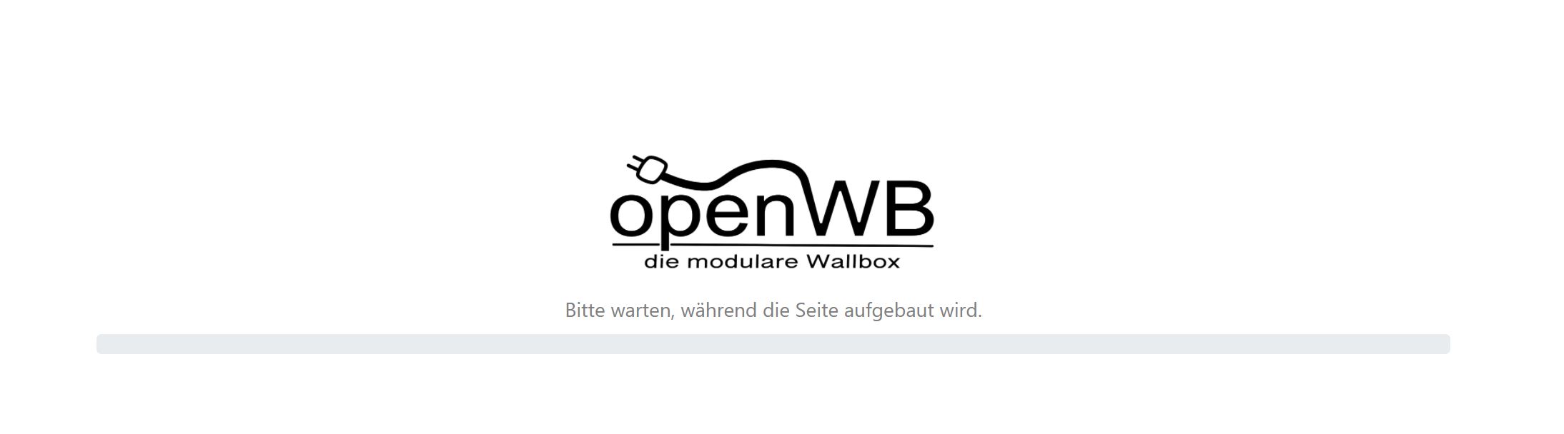

Hallo Zusammen,
seit Gestern wird das Webinterface nicht mehr geladen.
Es erscheint nur:
Wenn ich aber bspw. die URL http://<<IP>>/openWB/web/settings/settings.php aufrufe, werden die Einstellungen geladen.
Die einzige Einstellungsseite, welche nicht geladen wird ist:
http://<<IP>>/openWB/web/settings/graphconfig.html
Woran könnte es scheitern, bzw. wie kann ich herausbekommen woran es scheitern könnte?

Sieht nach fehlenden Websockets aus.
Hast du einen Reboot versucht?
..../settings/reboot.html

Leider behebt auch ein Reboot das Problem nicht.
Weitere Ideen?

Hast du einen Virenscanner auf deinem Rechner?
Die blocken gerne mal den Port 9001 für Websockets

Funktioniert, sowohl am PC, am Smartphone, als auch auf dem Touchscreen an der OpenWb nicht.
Problem mit Firewall? --> Nein.

Kaufbox? --> Support
Keine Kaufbox: anmelden und schauen, ob der Mosquitto richtig läuft

Hallo Zusammen,
Während ich auf die Rückmeldung vom Support warte, habe ich noch ein Update von 1.9.244 auf 1.9.244 ausprobiert.
Leider wird auch durch ein Update der Fehler nicht behoben...
Meine Vermutung ist, dass irgendein Historienwert von meinem Mercedes oder E3DC das Dashboard (Web+Touchscreen) zum abschmieren bringt.
Kann man die Historiedaten und alles was so in einem Cache abgelegt wird manuell löschen?
Jürgen

Hallo Zusammen,
habe heute ein Lebenszeichen vom Support erhalten.
Es wird vermutet, dass die MQTT Verbindungen von einem Client nicht korrekt geschlossen wurden und jetzt die max. Anzahl an MQTT Verbindungen erreicht wurde, was zur Folge hat, dass das Webinterface nicht lädt.
Was dagegen spricht:
Mein Client kann noch eine MQTT Verbindung aufbauen und erhält aktuelle Werte zu Ladestrom,...
Trenne ich die Verbindung des Client lädt das Webinterface der Wallbox trotzdem nicht.
Ich halte euch auf dem Laufenden.
Über zwischenzeitliche Vorschläge zum beheben des Problems würde ich mich trotzdem freuen. ;)

Hast du noch was an der Box hängen, was MQTT mit der openWB spricht? Also einen IOBroker oder sonst eine Smarthome SW?
