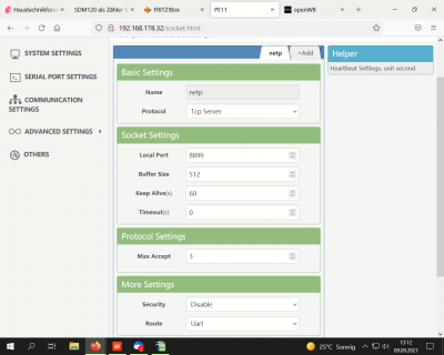

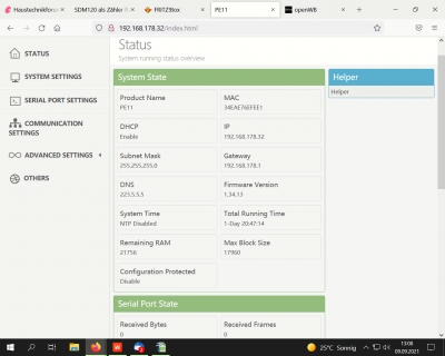

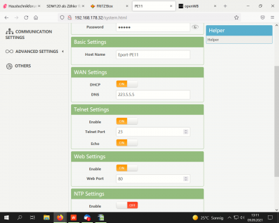

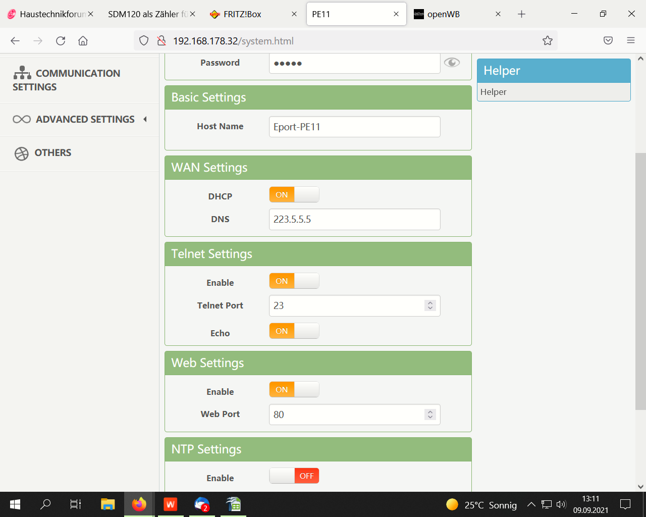

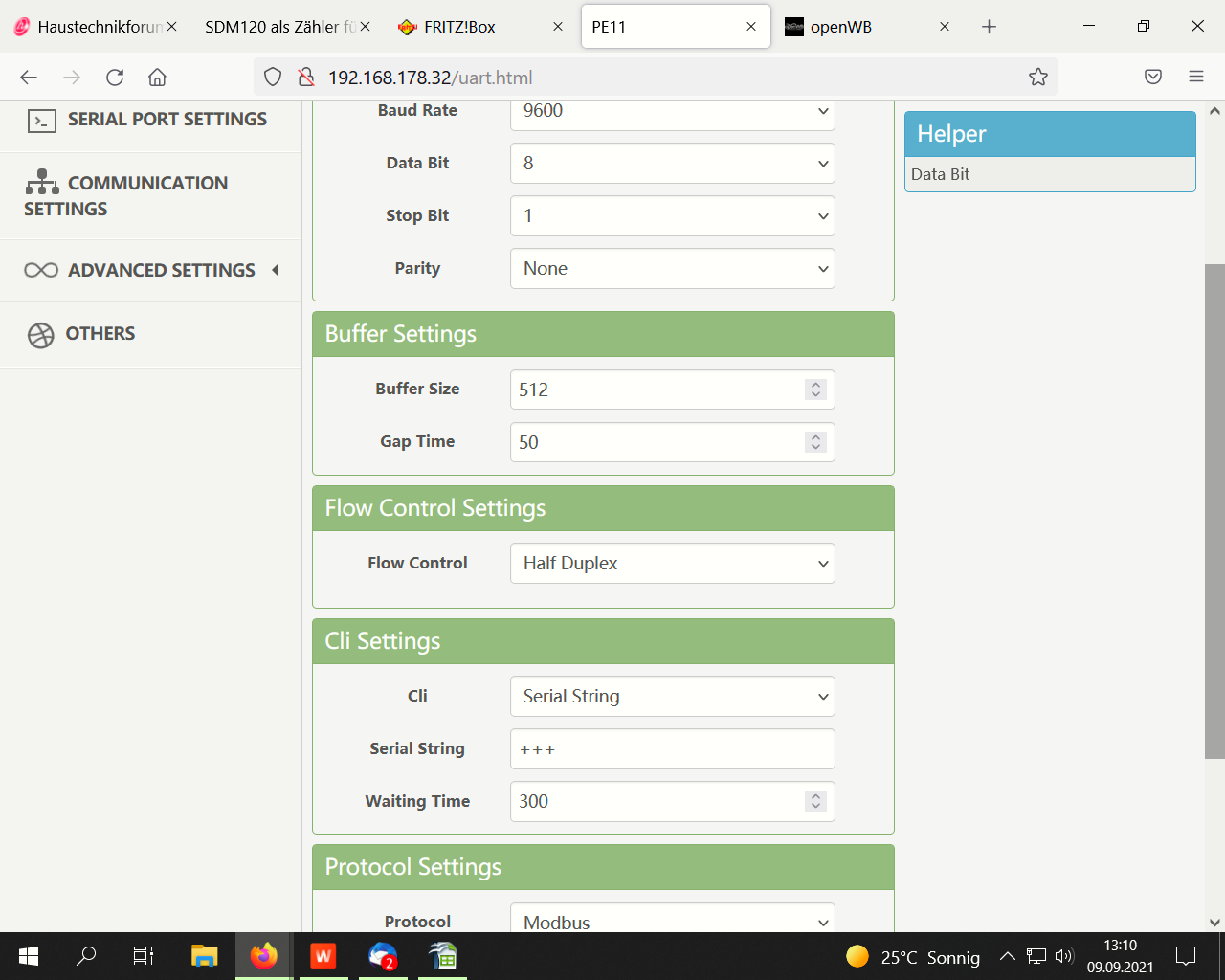

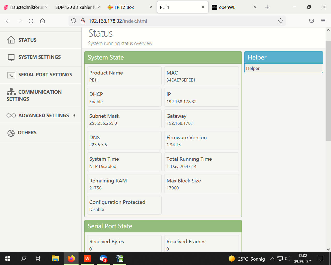

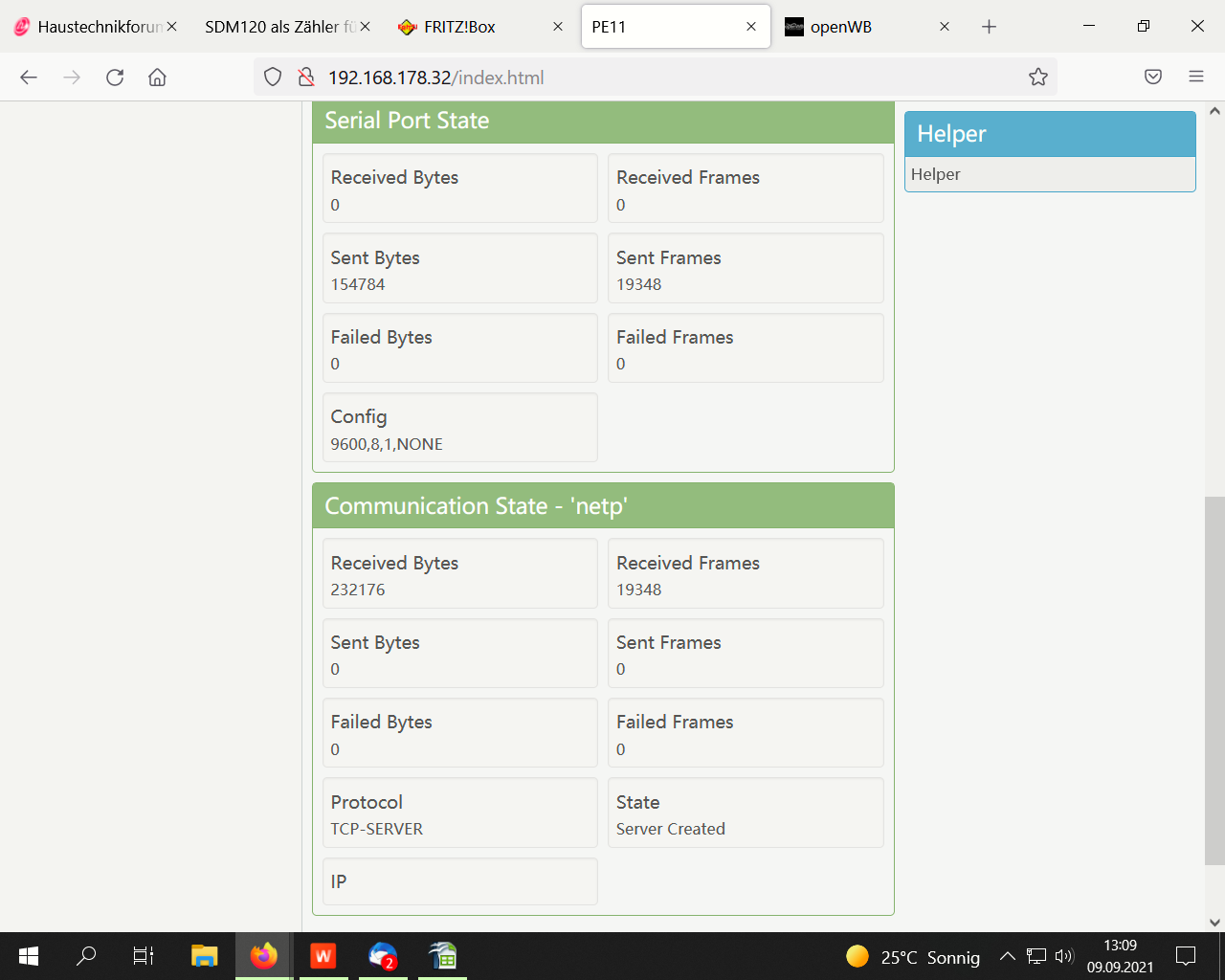

Hier die Daten des PE11. . Ich hoffe, daß uns das weiter bringt.
Anschlüsse + und - für Modbus sind korrekt angeschlossen? - nicht mit GRD vertauscht?
Kann eigentlich nicht sein, habe ich selbst schon geprüft. Auch waren die Werte des Zählers ja plausiebel, was er vorher als Verbrauch für die WP gezählt hat.
Re: SDM120 als Zähler für einph. Wärmepumpe; keine Daten an der WP
Die Daten kann ich erst heute abens checken...
Auf den 1. Blick sind sie korrekt.
Es kann schon sein, dass Modbus- Anschlüsse vertauscht sein können, plausible Messwerte am SDM haben erstmal damit nix zu tun. Er misst die Phase, nicht den Modbus.
Über Modbus läuft die Übertragung der Werte.
Schau bitte nochmal nach.
Kommt nun was im PV2- Status?
