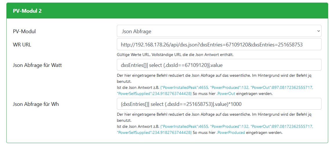

derNeueDet hat geschrieben: Mo Sep 13, 2021 7:56 pm Du könntest mal im PV JSON Modul
Was testen.
URL: die URL mit den beiden richtigen IDs
Watt: dxsEntries[]| select (.dxsId==67109120)|.value
Wh: (dxsEntries[]| select (.dxsId==251658753)|.value)*1000
Damit sollte es schon mal funktionieren, dass der Ertrag erscheint.

So sieht die Konfig aus:
Das kommt im Browser zurück:
{"dxsEntries":[{"dxsId":67109120,"value":109.098228},{"dxsId":251658753,"value":21613.853516}],"session":{"sessionId":0,"roleId":0},"status":{"code":0}}
Leider zeigt mir PV2 aber 0 ; 0 an. Scheint so nicht ganz zu klappen.

Vor dem dsxEntries muss noch ein .
.dsxEntries
Änderst du das bitte mal
Ich habe gerade gesehen, dass das in meinem Beitrag weiter oben falsch angegeben war. Ich hab es jetzt korrigiert.
Watt: .dxsEntries[]| select (.dxsId==67109120)|.value
Wh: (.dxsEntries[]| select (.dxsId==251658753)|.value)*1000

Sieht nicht so viel besser aus.
2021-09-14 21:11:31: **** Regulation loop start **** (LV1) at 50 main /var/www/html/openWB/regel.sh
/var/www/html/openWB/loadconfig.sh: Zeile 8: export: `(.dxsId==251658753)|.value)*1000': Ist kein gültiger Bezeichner.
/var/www/html/openWB/loadconfig.sh: Zeile 8: export: `(.dxsId==67109120)|.value': Ist kein gültiger Bezeichner.
