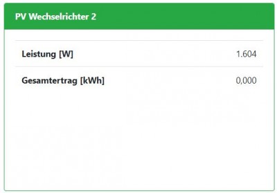

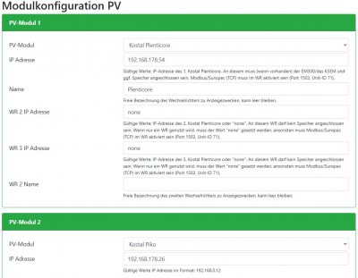

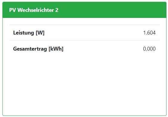

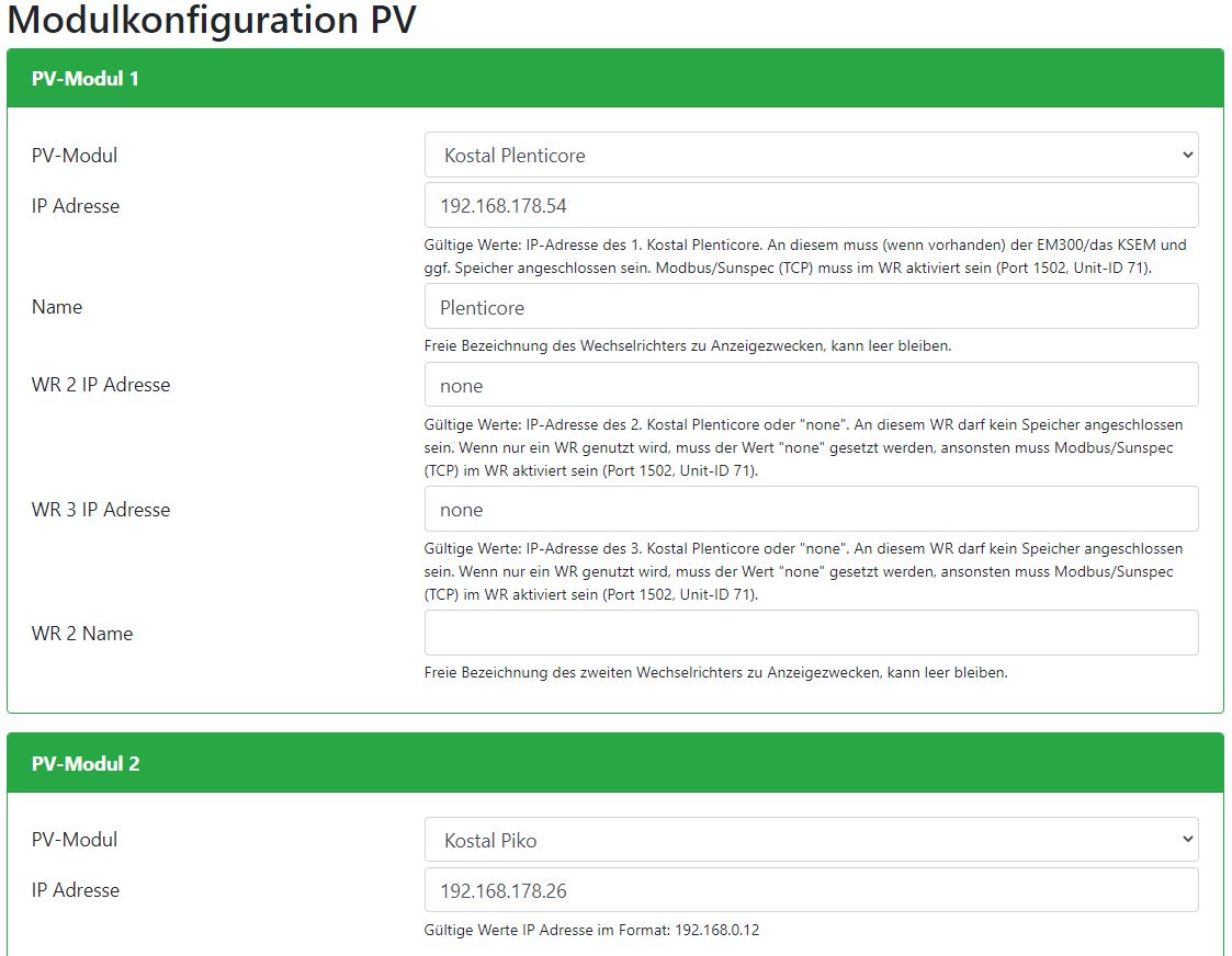

mir ist aufgefallen, dass die openWB zwar beide meiner PV-Module ausliest und die aktuelle Produktion passt, aber der Ertrag nicht passt.
Ich habe mir das dann mal genauer angesehen und festgestellt, dass der Ertrag vom PV-Modul 2 fehlt.
Konfiguration: Konfig siehe Signatur. openWB SW ist die 1.9.244 stable
