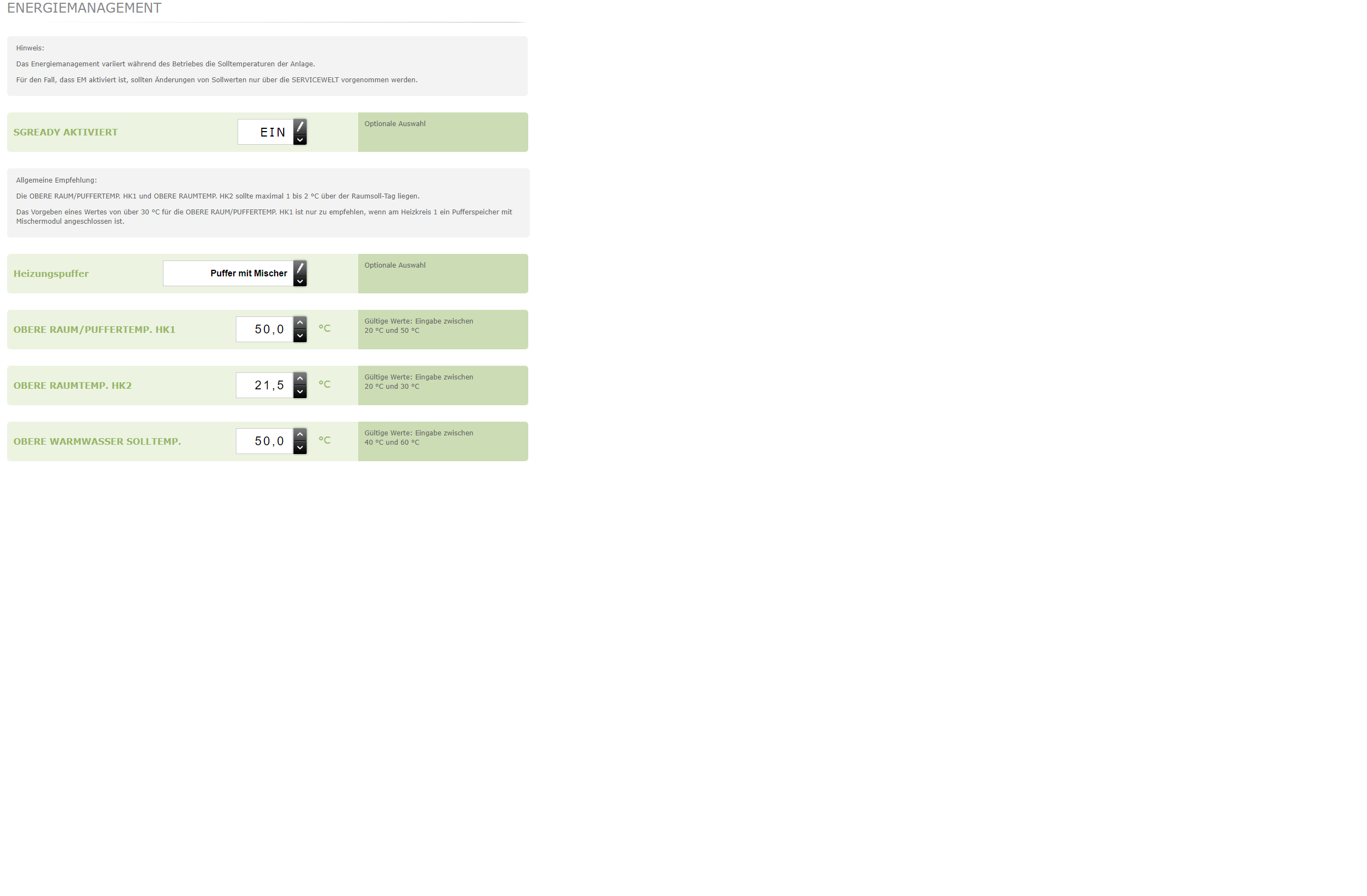

Also das ist so: meine luft wp hat einen Heizstab in der Ausseneinheit, und einen im.Warmwasserboiler. Der Heizstab in der Ausseneinheit wird automatisch bei Aussentemperaturen unter - 20 hinzugeschaltet. Dann arbeitet die Wp nicht mehr effizient, aber sie heizt noch. Ich glaube nicht, dass deine Solewp so etwas hat. Der andere Heizstab in Warmwasserboiler wird nicht durch die Wp angesteuert.Der Vorschlag von Stiebel war dann: lassen sie sich vom Elektriker eine Zeitschaltung einrichten, und heizen sie einmal die Woche Ww auf 70 Grad auf (Legionellen).
Luft Wp sind ab 55 Grad nicht rasend effizient
Was ich nun mache: wenn einige Minuten 4000 Watt Überschuss anliegt , wird die Wp in Sg Ready 3 geschaltet durch openwb. Dann wird Puffer und Warmwasser auf 50 Grad erhitzt. Mindesteinschaltdauer hier 60 Minuten.
Wenn mein Hausakku voll ist, und ich habe noch 2000 Watt überschuss, wird der Heizstab in Boiler angeschaltet. Dieser stellt bei 60 Grad ab. (Bimetall Schalter in Heizstab).
Was erreiche ich so: wp arbeitet nur im optimalen Bereich (unter 50 Grad). Das kann natürlich für Sole Wp anders sein.
Im Sommer springt an sonnigen Tagen die Wp für Warmwasser nicht an, da alles der Heizstab macht.

Die 75 Grad sind zu hinterfragen, läuft dann die WP am Anschlag (hohe Stromleistungsaufnahme für die Wärme) oder im Normalbereich (mittlere Stromleistungsaufnahme für die Wärme). Die LuftWp wird mit 60 Grad max verkauft, nach Verkäufer heisst es dann schon ehrlich: Je nach Herstellung ist bei 57/58 Grad Schluss und die WP läuft am Anschlag (was sich wieder auf die Lebensdauer auswirkt).
Bei SG Ready gibst du hier einfach neue Sollvorgaben (beachte Warmwasser geht hier bis 60 Grad bei mir, Puffer aber nur bis 50 Grad). Wenn dann über Openwb SG Ready Zustand 3 signalisiert wird, wird die jeweilige Temp sowohl für Warmwasser als auch für Puffertemp angesteuert.
