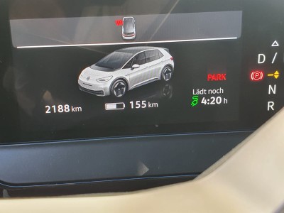

Re: Nur PV Laden - 2kw - ID 3
Was zeigt es im Auto an??

Please

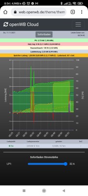

... oder meinst du die Status Seite ?

sush1000 hat geschrieben: Do Nov 11, 2021 10:06 am ... oder meinst du die Status Seite ?
Ich meine das große Display in der Mitte.
Dort kann man Ladeanzeigen auswählen.
Aber ja, der Screen vom Status/ LP ist auch immer gut....
Wie schon geschrieben, dort werden 2x 5 A auftauchen, da Du den kleinen ID mit 2p- Lader haben wirst. Stimmt's, ein Pure?
Das hatte ich schon verstanden, dass er so geladen wurde.
Nur wissen wir immer noch nicht, was es im Auto so anzeigt...🤔...und was im Status zurück kommt.
....und poste bitte auch unter Status ganz unten das aufgeklappte " Ladestatusänderungen".
