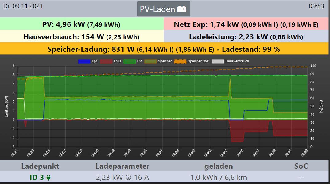

Rahmenparameter
Version: 1.9.244
Modus: PV Laden
EV bevorzugt eingestellt.
Mir ist heute aufgefallen, das mein ID3 mit nur 2KW geladen wird und der Rest eingespeist.
Ich hatte keinerlei Parameter geändert.
Die Box wurde neu gestartet, Auto wurde bewegt.
Keinerlei Änderungen ?
Nachtrag:
Bei Einstellen von "Sofortladen" bleibt die Ladeleistung bei 2KW.
Sieht so aus, als ob das Auto nicht mehr "aufnehmen" möchte ?
Hat jemand einen Tipp für mich ?

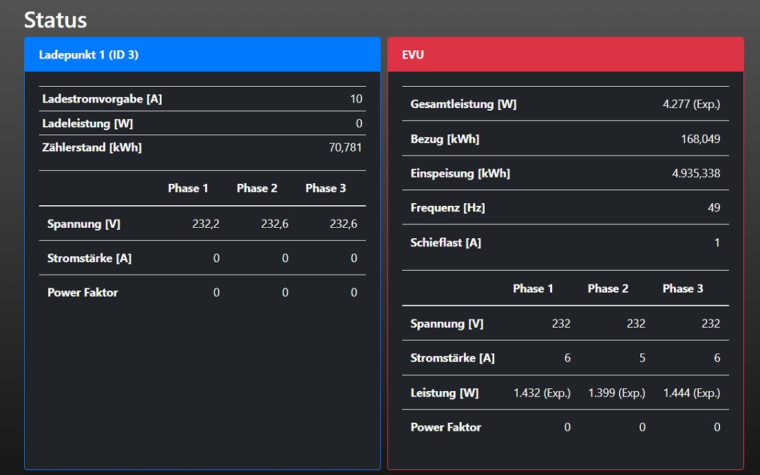

Nachtrag:
Hier noch die Status-Info
AlSi_8480
Beiträge: 337
Wohnort: Backnang
Has thanked: 6 times
Been thanked: 3 times
Re: Nur PV Laden - 2kw - ID 3
Beitrag von AlSi_8480 »
Tippe hier auch eher darauf das am Fahrzeug der Ladestrom begrenzt ist.
sush1000 hat geschrieben: Di Nov 09, 2021 10:03 am Nachtrag:
Im Status vom LP ist hier 0 Leistung und 0 Strom!
