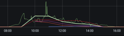

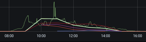

Hier nochmal ein Ergebnis für die selbst berechnete Prognose von heute.
Die dicke grüne Linie ist die heute erstellte Prognose und die rote wurde bereits gestern geschrieben.
Der DWP hat seine Daten für rad1h nochmals korrigiert.
