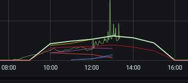

Mein Code zur Leistungsprognose über die Daten vom DWD ist auf der Wiki Seite veröffentlicht.
Berücksichtigt werden bis zu 5 Ausrichtungen mit ihren Winkeln.
Es ist eine Winkelkorrektur wegen des Einstrahlungswinkels vorhanden.
Es werden auch unter Summierungen für 4h,rest des Tages und gesamt berechnet.
Der DWD liefert rad1h Werte, jedoch nicht für jeden Standort.
Ich verwende es für den Forecast von heute und morgen.
hell grün ist die Prognose, von heute berechnet
gelb (fast deckungsgleich mit hell grün) ist die stundenweise korrigierte Prognose
rot wurde bereits gestern eingetragen
grün ist die tatsächliche Leistung
diverse Farben sind die vier Ausrichtungen der Strings
Bei mir ist auch noch eine Autokorrektur mit dem Unterschied zwische realität und Prognose über die letzten 30 Tage beinhaltet,
die auch aus der Datenbank ermittelt wird.
Im Photovoltaikforum.com gibt es von kilian die ursprünglichen Skripte in Python.
Meine Umsetzung ist in Perl, da FHEM in Perl geschrieben wurde, und verwendet bereits vorhandene FHEM Module (Astro, DWD)
Christian
