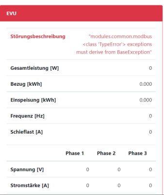

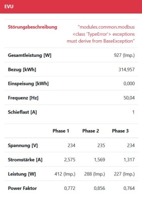

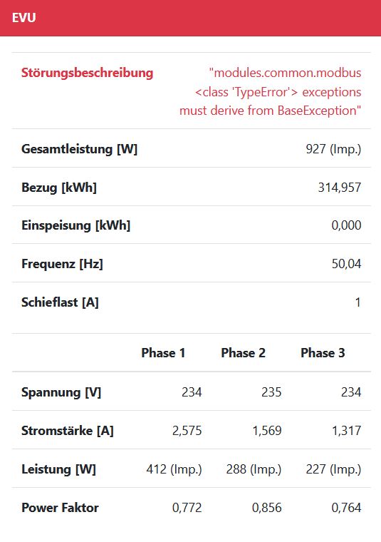

Hallo Leute,
als ich heute ein Update der Nightly 1.9.250 vorgenommen habe, bekam ich dieses Bild (allerdings ohne Daten) im Reiter Status zu sehen.
Als ich dann mein Backup einspielte auf die Version Beta: 1.9.245 waren die Daten wieder vorhanden, leider der Fehler auch.
Es geht um das EVU KIT var 2 Lovato
Weis da jemand was darüber ?

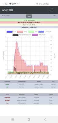

Problem im Bereich Smart Home 2.0:
installierte Version: 1.9.250 (2021-11-23 10:51:54 +0100 [b91e7cc6] )
Ich habe drei Geräte angelegt. Wenn ich NUR Gerät 3 einschalte, wird es auf der Startseite NICHT angezeigt. Nur, wenn ich Gerät 1 oder Gerät 2 oder beide ZUSÄTZLICH einschalte, wird Gerät 3 angezeigt.

Das Thema habe ich auch, Ist meiner Meinung nach schon länger so. Nur damit niemand hier nach Änderungen der letzten Tage sucht.Taliman hat geschrieben: Mi Nov 24, 2021 11:13 am Problem im Bereich Smart Home 2.0:
Ja, das ist leider so. Es muss mind. Gerät 1 oder 2 "an" sein, damit die Geräte 3-9 sichtbar bleiben/ werden.

Leider wird das Levato Modul immer noch nicht richtig ausgelesen.
2021-11-24 13:37:06: PID: 32527: Beim Auslesen eines Moduls ist ein Fehler aufgetreten. Auslesen des Devices OpenWB-Kit beendet.
modules.common.module_error.ModuleError: ("modules.common.modbus <class 'TypeError'> exceptions must derive from BaseException", <ModuleErrorLevel.ERROR: 2>)
str(e), ModuleErrorLevel.ERROR) from e
File "/var/www/html/openWB/packages/modules/common/modbus.py", line 98, in __read_registers
return self.__read_registers(self.delegate.read_input_registers, address, types, **kwargs)
File "/var/www/html/openWB/packages/modules/common/modbus.py", line 108, in read_input_registers
power_all = self.client.read_input_registers(0x000C, modbus.ModbusDataType.FLOAT_32, unit=self.id)
File "/var/www/html/openWB/packages/modules/common/lovato.py", line 43, in get_power
self.__process_error(e)
File "/var/www/html/openWB/packages/modules/common/lovato.py", line 46, in get_power
power_per_phase, power_all = self.client.get_power()
File "/var/www/html/openWB/packages/modules/openwb_flex/counter.py", line 43, in get_values
state = self.get_values()
File "/var/www/html/openWB/packages/modules/common/abstract_component.py", line 51, in update_values
TypeError: exceptions must derive from BaseException
raise response
File "/var/www/html/openWB/packages/modules/common/modbus.py", line 82, in __read_registers
2021-11-24 13:37:06: PID: 32527: EVU-Kit: FaultState ModuleErrorLevel.ERROR, FaultStr modules.common.modbus <class 'TypeError'> exceptions must derive from BaseException, Traceback:
2021-11-24 13:37:06: PID: 32527: Close Modbus TCP connection
2021-11-24 13:37:06: PID: 32527: Start kit reading
2021-11-24 13:37:06: PID: 32527: Start device reading{'componentNone': <counter.EvuKit object at 0x7611df30>}
2021-11-24 13:37:06: PID: 32527: openWB Version: 1
modules.common.module_error.ModuleError: ('', <ModuleErrorLevel.ERROR: 2>)
raise ModuleError("", ModuleErrorLevel.ERROR)
File "/var/www/html/openWB/packages/modules/common/abstract_component.py", line 55, in update_values
return super().update_values()
File "/var/www/html/openWB/packages/modules/common/abstract_component.py", line 113, in update_values
self.data["components"][component].update_values()
File "/var/www/html/openWB/packages/modules/common/abstract_device.py", line 52, in update_values
raise response
2021-11-24 13:37:02: **** Regulation loop start **** (LV1) at 50 main /var/www/html/openWB/regel.sh
2021-11-24 13:36:57: Timing Umschaltung: 480 / 480 (LV1) at 15 u1p3pswitch u1p3p.sh
2021-11-24 13:36:57: automatische Umschaltung aktiv (LV1) at 14 u1p3pswitch u1p3p.sh
2021-11-24 13:36:56: chargestatlp1 0 chargestatlp2 0 chargestatlp3 0 (LV1) at 1185 loadvars loadvars.sh
2021-11-24 13:36:56: plugstatlp1 1 plugstatlp2 0 plugstatlp3 0 (LV1) at 1184 loadvars loadvars.sh
2021-11-24 13:36:56: lp1enabled 1 lp2enabled 0 lp3enabled 0 (LV1) at 1183 loadvars loadvars.sh
2021-11-24 13:36:56: EVU 1:V/0A 2: V/0A 3: V/0A (LV1) at 1182 loadvars loadvars.sh
2021-11-24 13:36:56: lla3 0 llv3 234.1 llas13 0 llas23 soclp1 97 soclp2 97 (LV1) at 1181 loadvars loadvars.sh
2021-11-24 13:36:56: lla2 0 llv2 233.0 llas12 0 llas22 sofortll 32 hausverbrauch 1585 wattbezug 0 uberschuss 0 (LV1) at 1180 loadvars loadvars.sh
2021-11-24 13:36:56: lla1 0 llv1 232.9 llas11 0 llas21 mindestuberschuss 800 abschaltuberschuss 300 lademodus 3 (LV1) at 1179 loadvars loadvars.sh
2021-11-24 13:36:56: pv1watt -1585 pv2watt pvwatt -1585 ladeleistung 0 llalt 0 nachtladen 0 nachtladen 0 minimalA 6 maximalA 16 (LV1) at 1178 loadvars loadvars.sh
2021-11-24 13:36:56: etproviderprice etprovidermaxprice (LV1) at 1176 loadvars loadvars.sh
2021-11-24 13:36:55: EVU RET: 0 (LV2) at 21 main modules/bezug_ethmpm3pm/main.sh
2021-11-24 13:36:55: PID: 31067: Beim Auslesen eines Moduls ist ein Fehler aufgetreten. Auslesen des Devices OpenWB-Kit beendet.
File "/var/www/html/openWB/packages/modules/common/abstract_component.py", line 51, in update_values-

Ich denke die Entwickler*innen sind da schon dran.
Wird hier sicher veröffentlicht, wenn der PR dazu eingebaut ist.

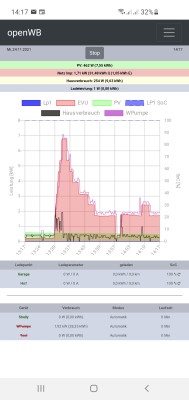

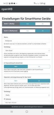

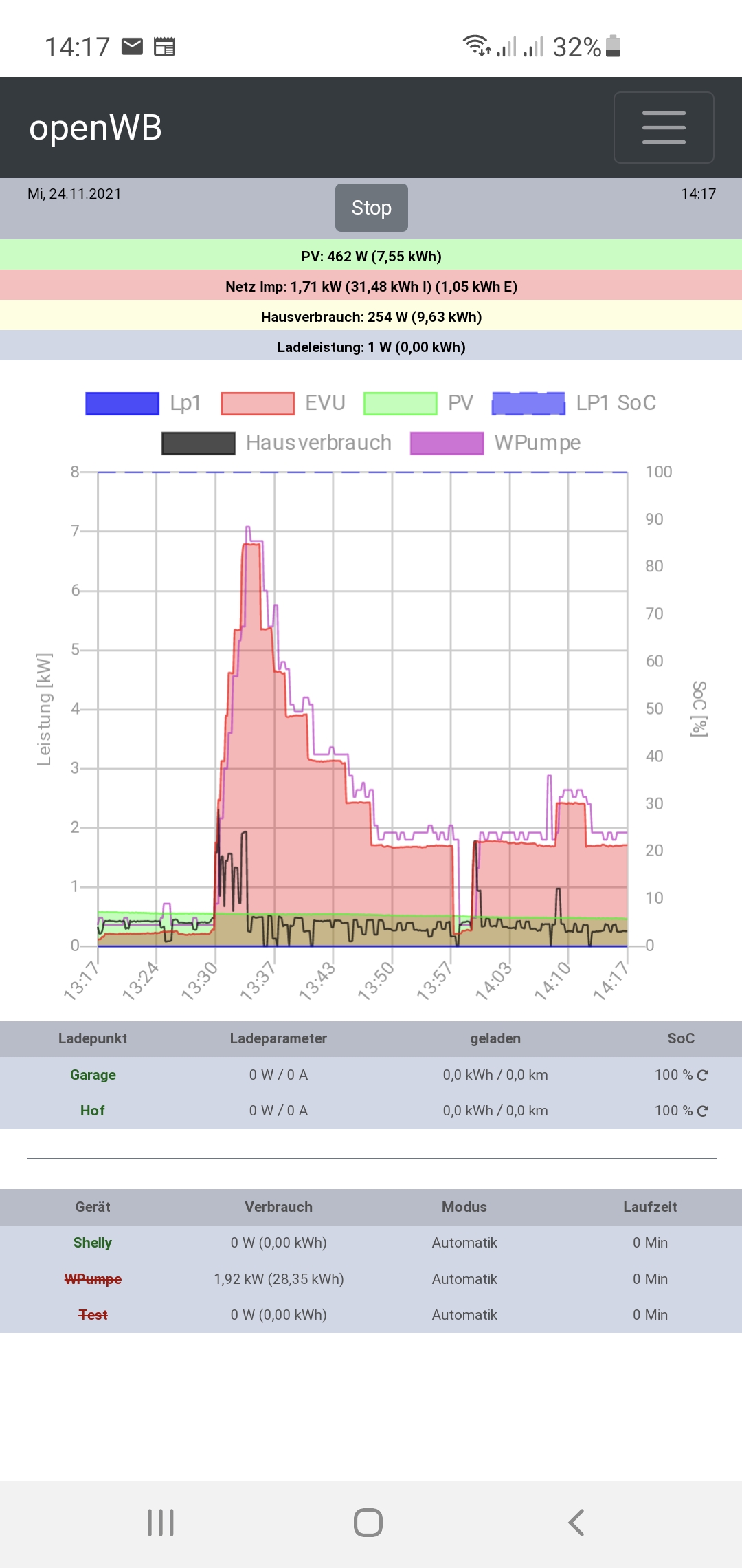

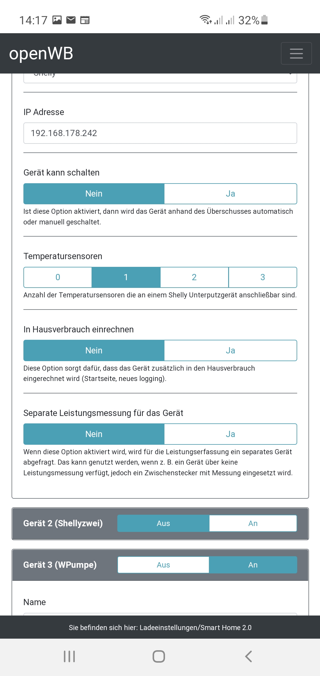

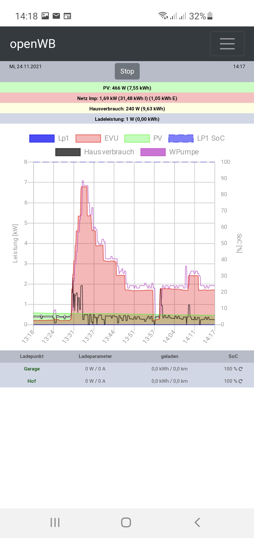

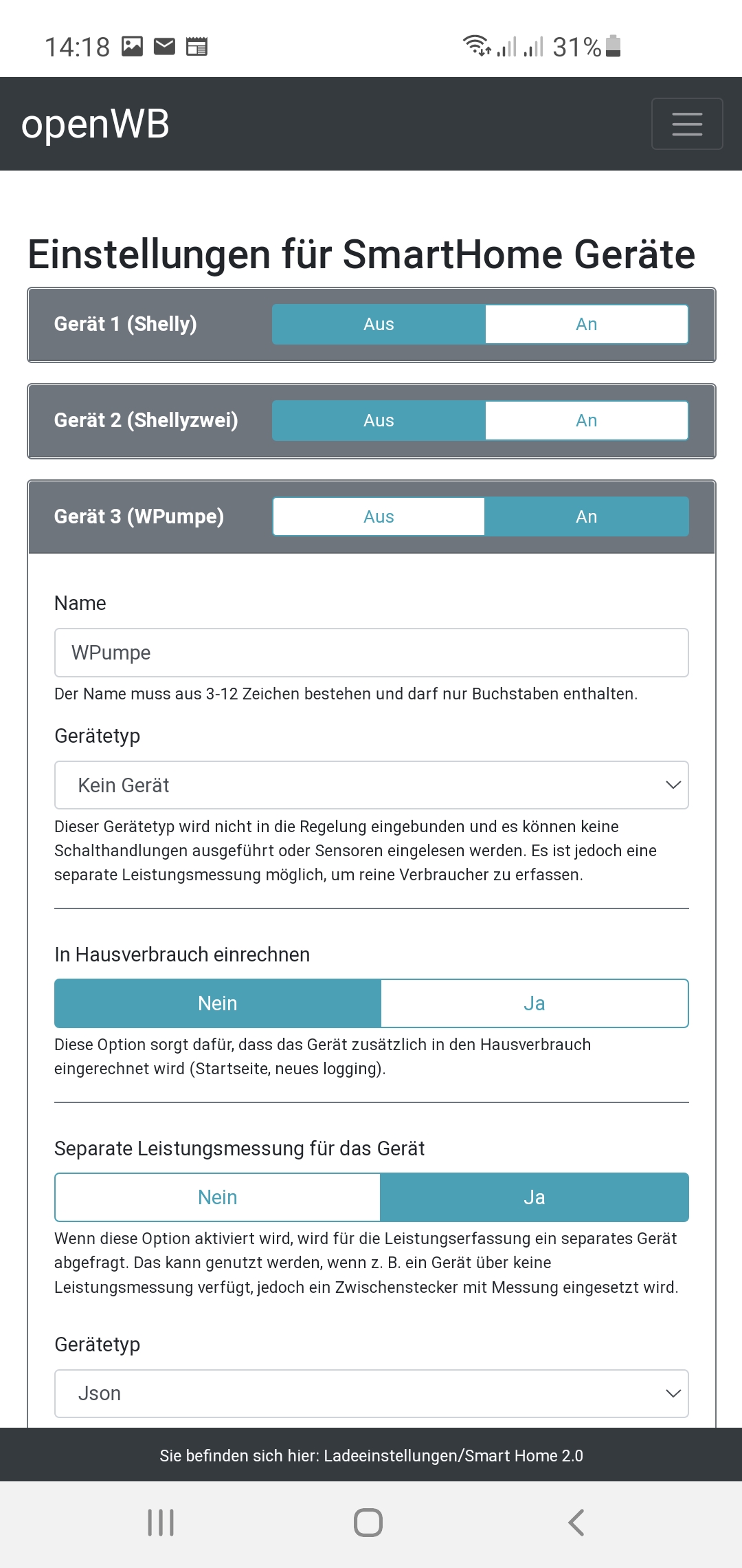

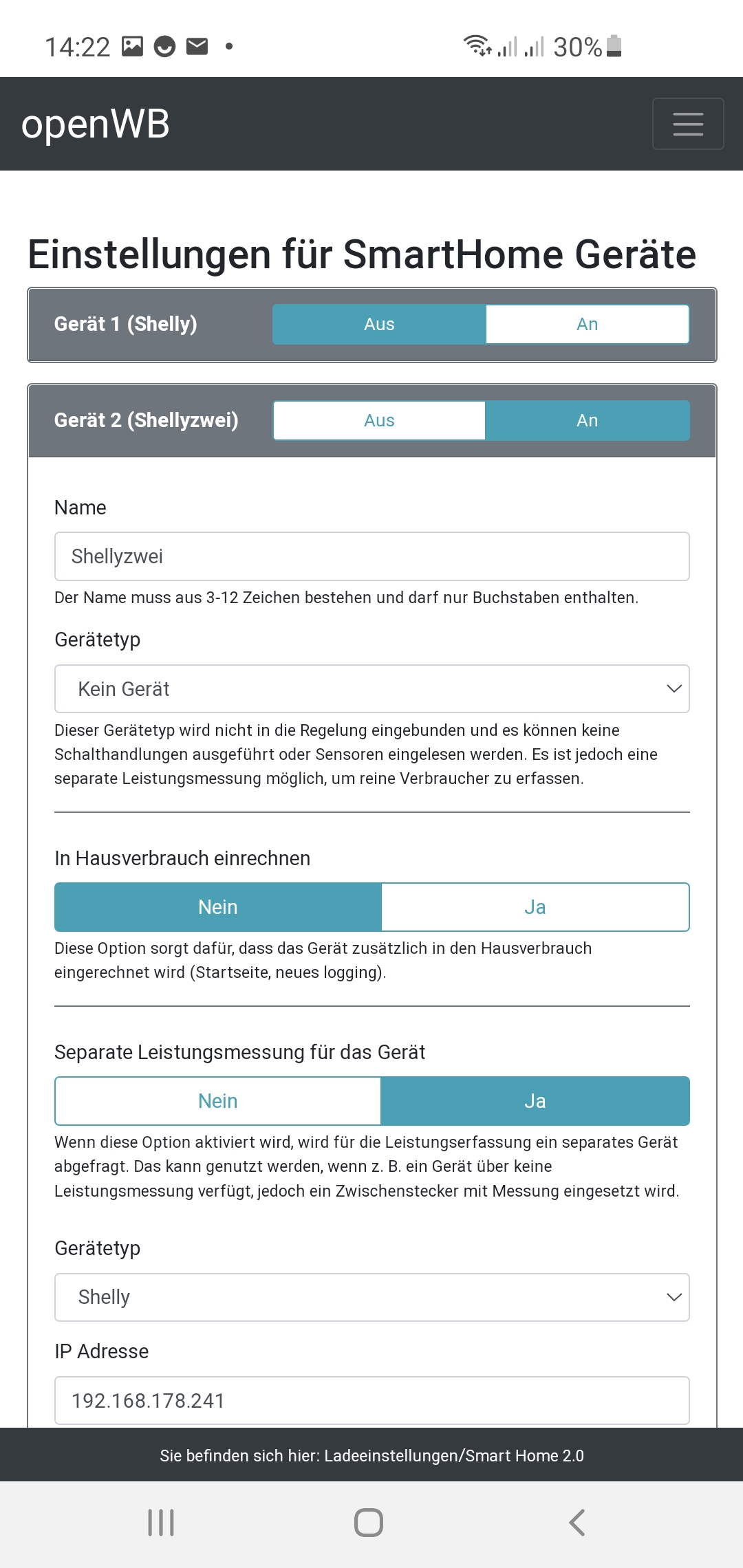

Welches Theme? Kannst Du bitte mal Screenshots von der Startseite und den konfigurierten Geräten einstellen?Taliman hat geschrieben: Mi Nov 24, 2021 11:13 am Problem im Bereich Smart Home 2.0:

Standard Theme.
3 Geräte definieren, 1 und 2 aus, dann wird auch 3-9 nicht angezeigt.
Gerät 1, 3 und 4 aktiv und werden angezeigt
Gerät 1 deaktiviert, keines wird mehr angezeigt

Gerät 1 deaktiviert, 2,3,4 aktiv und werden angezeigt
