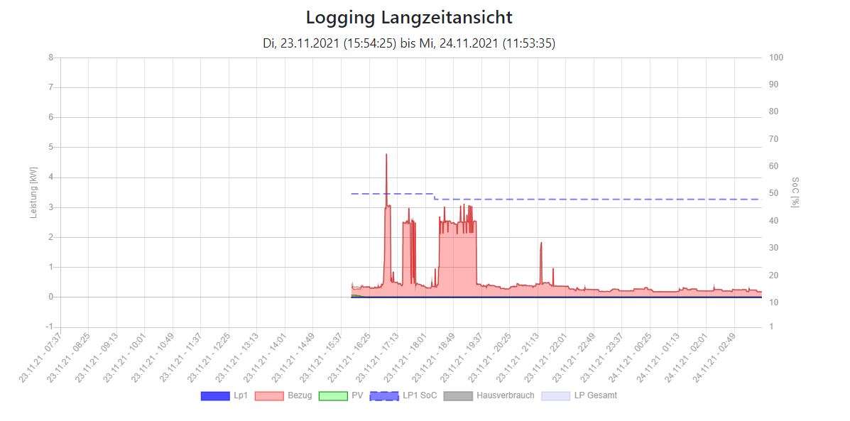

danke schon mal für die Unterstützung.

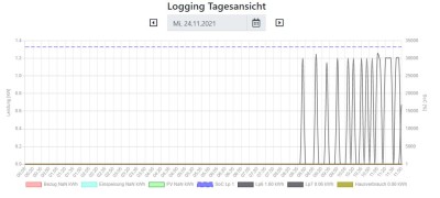

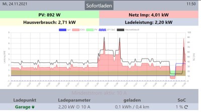

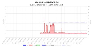

Hier das versprochene Bild mit PV und Ladung: Hab gestern die Kompatibilität auf Variante 1 gesetzt. Dennoch keine Änderung: Was mir noch aufgefallen ist: Der Langzeitgraph funktioniert meiner Meinung nach. Wenn ich ihn nicht verschieben. Sobald ich mir alte Daten anschauen möchte und nach links scrolle wird nichts mehr angezeigt? Ein Fehler oder normales Verhalten? Unterschiedliche Browser zeigen alle das gleiche Verhalten.
Reboot noch nicht gemacht. Mache ich jetzt.
Gruß PLimbi
Gruß PLimbi

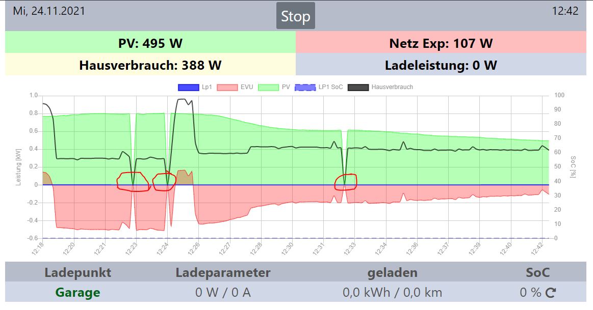

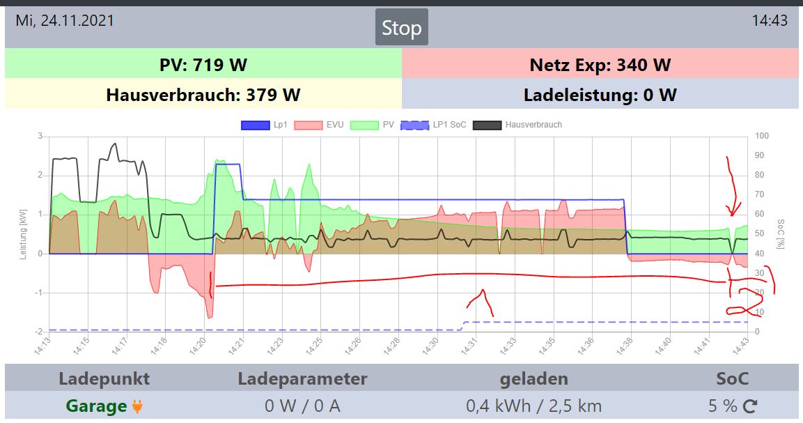

Reboot wurde auch gemacht. Seitdem habe ich ein komisches Verhalten welches auch von @krebs8 bemerkt wurde. Sehr gregelmäßig habe ich nun einen Hausverbrauch von 0. Das hatte ich definitiv vorher nicht: Ansonsten keine Veränderung.

}Reboot wurde auch gemacht. Seitdem habe ich ein komisches Verhalten welches auch von @krebs8 bemerkt wurde. Sehr gregelmäßig habe ich nun einen Hausverbrauch von 0. Das hatte ich definitiv vorher nicht: Ansonsten keine Veränderung.

Es ist das gleiche Verhalten, wie bei @krebs8.
Bei http://192.168.178.40/solar_api/v1/GetM ... ope=System kommt in den Daten "EnergyReal_WAC_Minus_Relative", also Monentanwert und kein Absolutwert. Damit fehlt die Datengrundlage für die Diagramme.
Der mittlere Link würde mit dem Parameter "DeviceId" funktionieren, da ist bei Fronius die Prüfung strikter geworden. Also: http://192.168.178.40/solar_api/v1/GetM ... DeviceId=1
Ansonsten müsst ihr auf den PullRequest warten und auf meine Programmierkünste hoffen

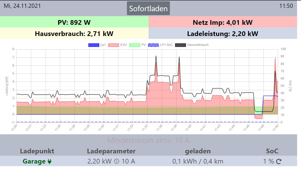

Die Aussetzer stören mich doch sehr massiv. Regelmäßig alle 10 Minuten. War wie gesagt vor dem Update nicht.
Ich habe gerade mal die Ladung gestartet. Komischerweise sind dort die Aussetzer nicht?!?

Diese regelmäßigen Störungen könnten was mit dem Schattenmanagement im Fronius zu tun haben. Das läuft wohl alle 10 Minuten. Das hatte ich auch schon mal bei mir, ist aber wieder veschwunden... blöde Wetterlage oder das Übliche, alles mal Durchstarten.Die Aussetzer stören mich doch sehr massiv. Regelmäßig alle 10 Minuten. War wie gesagt vor dem Update nicht.

Hierzu noch die Frage ob das o.g. ein normales Verhalten ist?PLimbi hat geschrieben: Mi Nov 24, 2021 11:14 am
