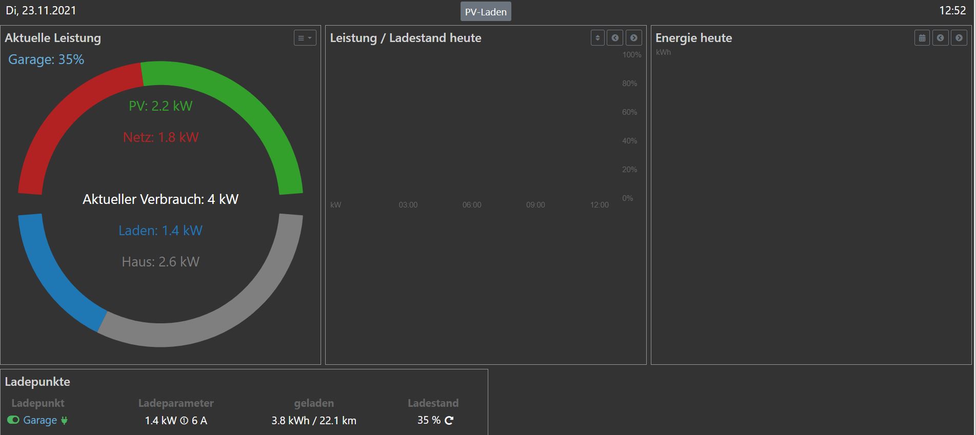

bin derzeit auf meiner openWB series2 standard+ Wallbox mit der 1.9.244 stable unterwegs.
Leider zeigt sich beim Wechsel des Themes hin zu Color folgendes Bild: Wieso werden die mittleren und rechten Graphen / Balken nicht angezeigt.
Alle anderen Themes funktionieren!

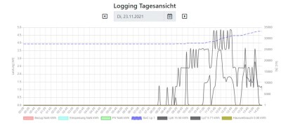

Im Tages-Log sieht es so aus, als hätte die openWB keine kWh-Werte für EVU und PV. Das würde erklären, warum im Colors-Theme das rechte Diagramm nichts anzeigt. Warum das Diagramm in der Mitte nichts zeigt, ist mir nicht klar. Könntest Du noch einen Screenshot des Standard-Themes posten? Und noch ein paar Angaben zu Deinem Setup? (Welches EVU-Modul, welcher Wechselrichter)?

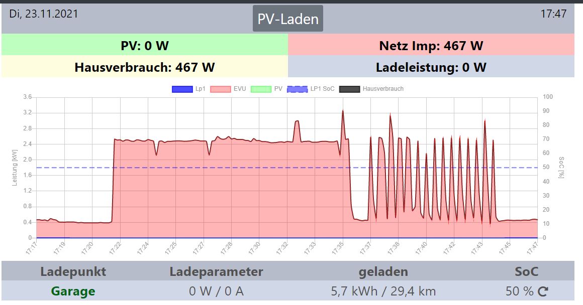

klaro gerne. folgend das normale Dashboard. Das funktioniert. Leider gerade mangels Sonne nur wenige Werte: Ich lade morgen noch mal ein aussagekräftigeres hoch.

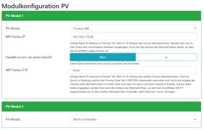

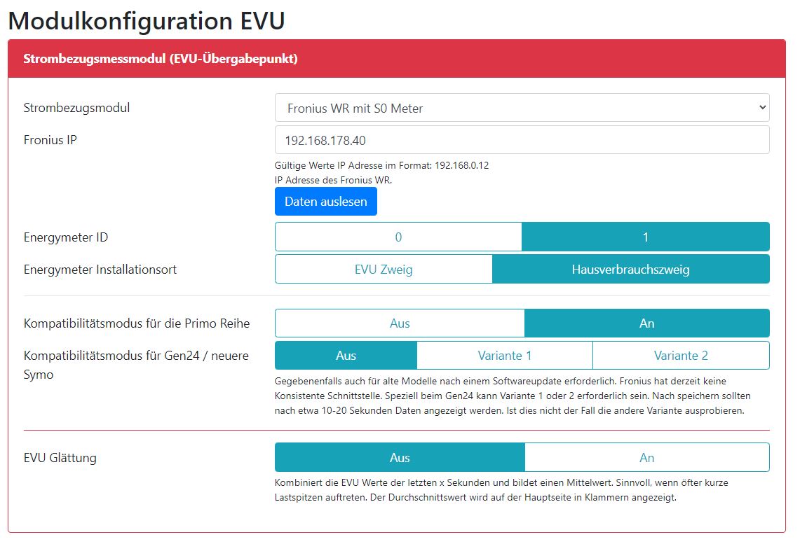

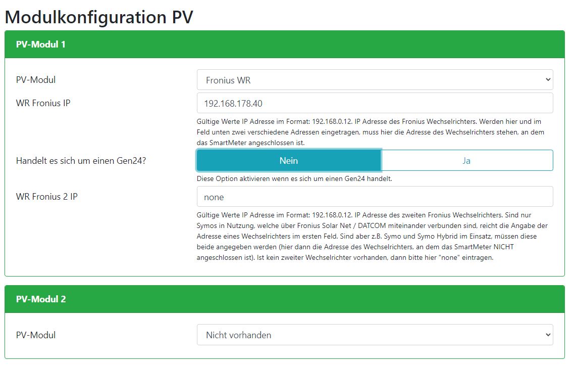

Hier die EVU Einstellungen: Hier die WR Einstellungen: Es handelt sich um einen Fronius Symo.

Über den S0-Zähler liefert der Fronius keine absoluten Werte für den Hausverbrauch, sondern nur Momentanwerte.
Daher gibt es in der Tagesansicht auch so viele NaN in der Legende.
Hier gab es das Problem auch schon. Mit diesem PR könnte es besser werde.

Danke. Im Standard-Dashboard werden aber auch keine Tageswerte (kWh) angezeigt (normalerweise in Klammern hinter den aktuellen Werten), nur die aktuellen Werte. Das erklärt das leere „Energie heute“-Diagramm im colors-Theme. Wenn da keine Werte von der WB kommen, wird nichts angezeigt. Wie vuffira weiter oben schreibt, könnte die Ursache das Fronius-Modul sein.
Das „Ladung/Ladestand heute“-Diagramm verwendet die gleichen Daten wie das Tageslog, das ja auch unvollständig ist. Könntest Du mal versuchen, im colors-Theme auf den Live-Graphen umzustellen (mit dem kleinen Pfeil nach rechts oben rechts in der mittleren oder rechten Box)? Ich vermute, dass dann wieder ein Graph angezeigt wird. Warum aber das Tageslog unvollständig ist, weiss ich auch nicht.
