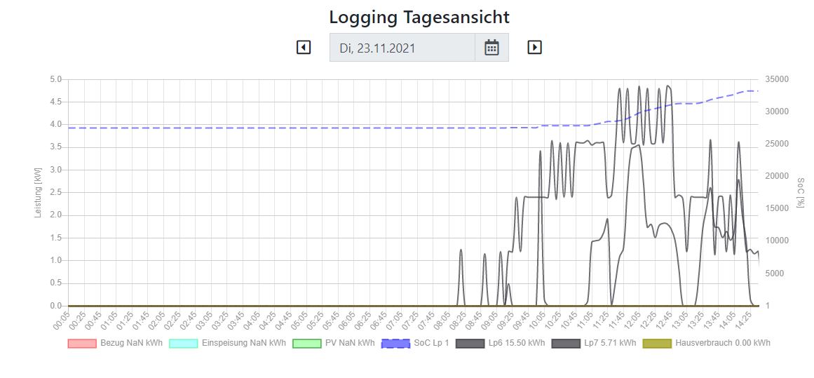

bin derzeit auf meiner openWB series2 standard+ Wallbox mit der 1.9.244 stable unterwegs.
Leider zeigt sich beim Wechsel des Themes hin zu Color folgendes Bild: Wieso werden die mittleren und rechten Graphen / Balken nicht angezeigt.
Alle anderen Themes funktionieren!

Im Tages-Log sieht es so aus, als hätte die openWB keine kWh-Werte für EVU und PV. Das würde erklären, warum im Colors-Theme das rechte Diagramm nichts anzeigt. Warum das Diagramm in der Mitte nichts zeigt, ist mir nicht klar. Könntest Du noch einen Screenshot des Standard-Themes posten? Und noch ein paar Angaben zu Deinem Setup? (Welches EVU-Modul, welcher Wechselrichter)?

klaro gerne. folgend das normale Dashboard. Das funktioniert. Leider gerade mangels Sonne nur wenige Werte: Ich lade morgen noch mal ein aussagekräftigeres hoch.
Hier die EVU Einstellungen: Hier die WR Einstellungen: Es handelt sich um einen Fronius Symo.
Ich hatte gestern das Uptade auf die aktuelle Stable Version gemacht. Eventuell nochmal einen Reboot?
Kann leider nicht sagen ob es vorher funktioniert hat.

Über den S0-Zähler liefert der Fronius keine absoluten Werte für den Hausverbrauch, sondern nur Momentanwerte.
Daher gibt es in der Tagesansicht auch so viele NaN in der Legende.
Hier gab es das Problem auch schon. Mit diesem PR könnte es besser werde.

Auf meinen Tablett sah es mit Firefox genause aus.
Chrome und Samsung-Browser lieferten ein korrektes Bild.

Danke. Im Standard-Dashboard werden aber auch keine Tageswerte (kWh) angezeigt (normalerweise in Klammern hinter den aktuellen Werten), nur die aktuellen Werte. Das erklärt das leere „Energie heute“-Diagramm im colors-Theme. Wenn da keine Werte von der WB kommen, wird nichts angezeigt. Wie vuffira weiter oben schreibt, könnte die Ursache das Fronius-Modul sein.
Das „Ladung/Ladestand heute“-Diagramm verwendet die gleichen Daten wie das Tageslog, das ja auch unvollständig ist. Könntest Du mal versuchen, im colors-Theme auf den Live-Graphen umzustellen (mit dem kleinen Pfeil nach rechts oben rechts in der mittleren oder rechten Box)? Ich vermute, dass dann wieder ein Graph angezeigt wird. Warum aber das Tageslog unvollständig ist, weiss ich auch nicht.
Evtl wirklich nochmal rebooten, bei mir hat das manchmal Probleme gelöst.

Welche Firefox-Version verwendest Du? Ich habe auf dem Smartphone standardmässig Firefox im Einsatz und bisher diesen Fehler nicht beobachtet

Auf Handy+Tabblett benutze ich einen 68.11.0Esr (nötig für meine WebApp's.)
Auf den Desktop funktioniert der Firefox 94.x für beides
Ich denke der 68'er ist kein wirkliches Problem.
Ich wollte auch nur drauf hinweisen das es immer einen Versuch Wert ist einen anderen Browser zu verwenden.

Hallo Heinz,
alles klar, das macht natürlich Sinn. Möglicherweise liegts am Browser.
Der Firefox 68 hat in der Tat Probleme mit dem Color-Theme, da es ein Javascript-Feature verwendet,
das der Firefox erst ab V69 unterstützt. Ich hatte das gleiche Problem mit dem eingebauten Chrome in der openWB.
Gruss,
Claus
