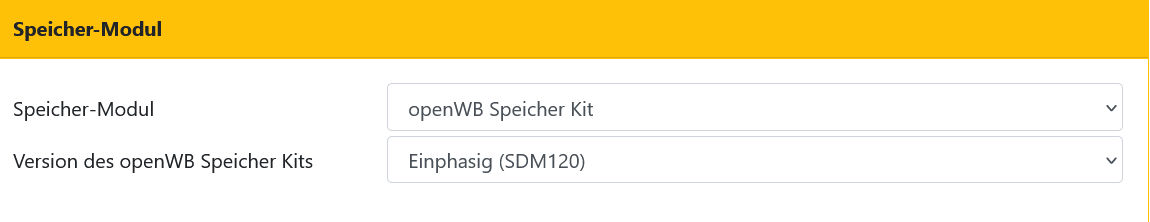

Das ist die Auswahl:
Screenshot 2021-11-23 at 20-31-55 openWB Einstellungen.png (11.04 KiB) 666 mal betrachtet
Du hast doch schon das EVU- Kit in Betrieb, richtig? Dort kommt der SDM 120 direkt an den Modbus.
Die genauen Daten für die Konfig. im SDM 120 habe ich soweit, nur die ID fehlt mir z. Zt. noch.

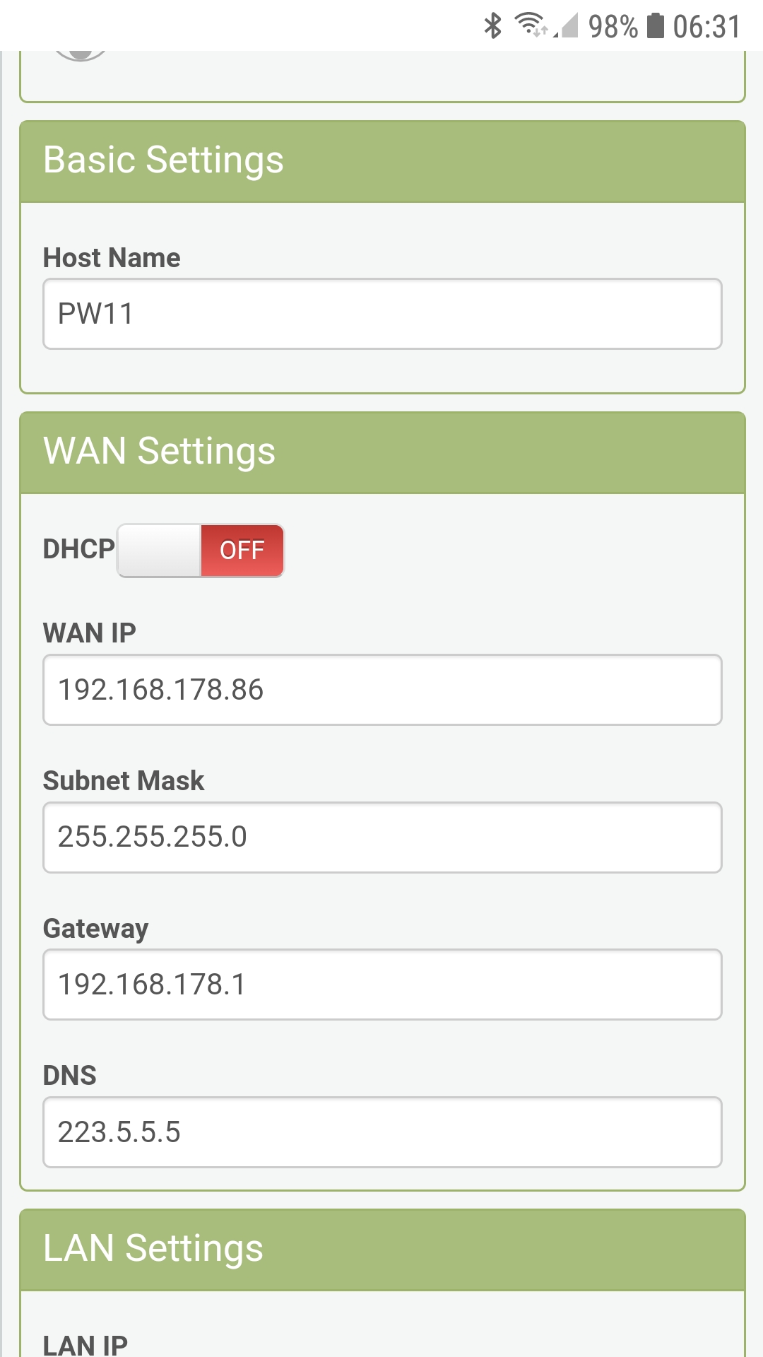

Der ehemalige PV- PE11 könnte nun den Speicher übernehmen, geht aber z. Zt. nur "unsichtbar" im Netz mit der openWB- IP sowie ID.
Die Umstellung sollte nicht so schwierig werden.
Solange, wie er mit alter IP im Netz hängt, kommst Du auf die Oberfläche.
Dort müsste DHCP deaktiviert werden und mind. die openWB- IP 192.168.193.19 eingetragen werden (bei mir ....xxx.86). Ob unter WAN noch weitere Daten angepasst werden müssen, weiss ich leider nicht. Vermute nein.
