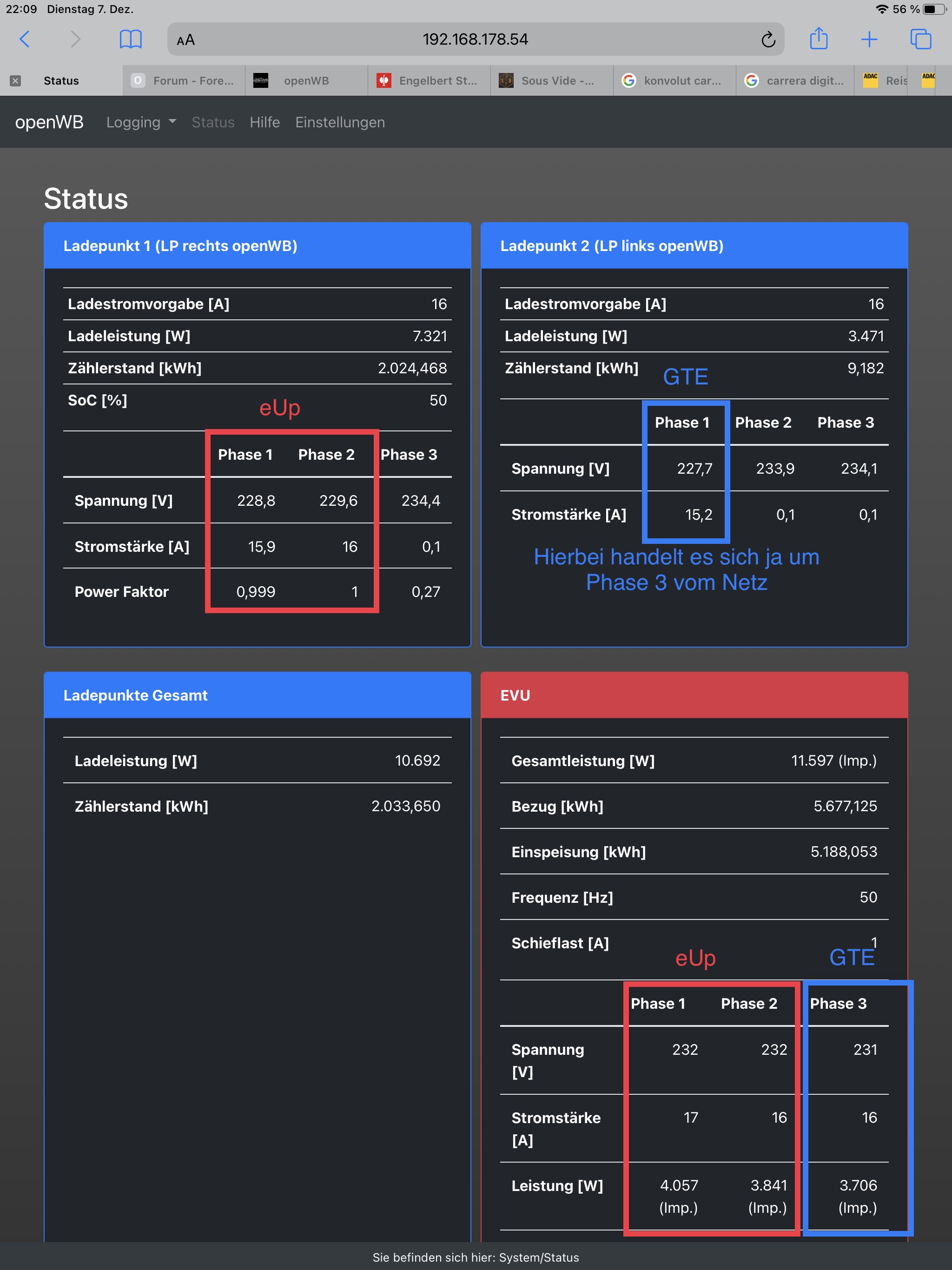

Was zeigt denn der Status/EVU jeweils, wenn Du die EV an den LP vertauschst?

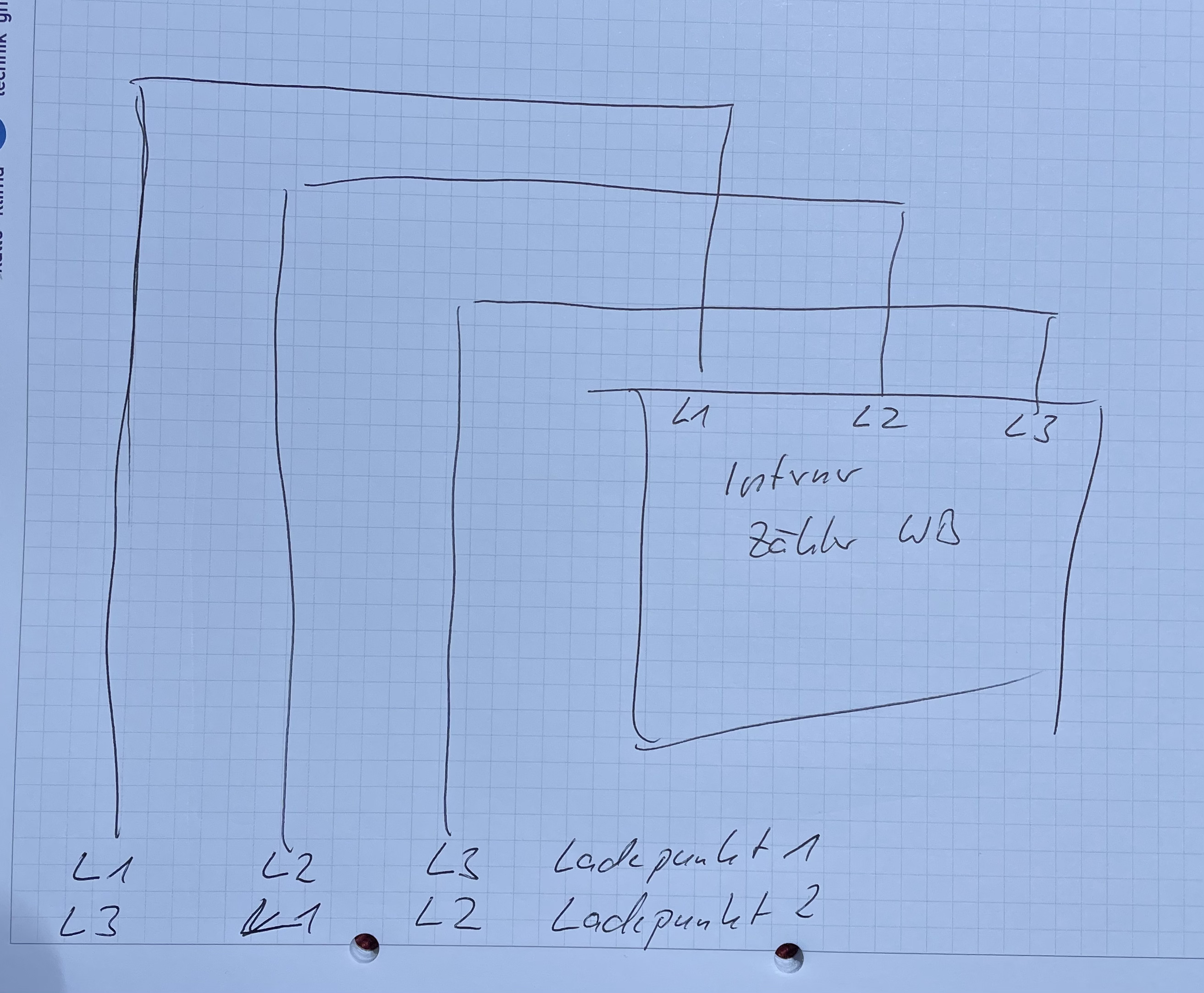

Der interne Zähler kann gar nicht wissen woher der Strom von „seinem“ zu messenden Strom auf L1 kommt. Deshalb habe ich geschrieben Vermutlich (wenn ich es wüsste bräuchte ich es hier ja nicht zu schreiben
denn hier liegen in dem Fall an beiden Wallboxen auf dem internen Zähler 16A.
Als der go-eCharger (Vorgänger zur zweiten OpenWB)noch via roter Drehstrom angeschlossen war waren auf L1 tatsächlich zweimal 16A da die Drehstromdose nicht Phasenverdreht angeschlossen war
GTE Akku voll

Das Grundproblem scheint ja die Konstellation mit dem 1phasig- und dem 2phasig ladendem EV zu sein. Wenn beide laden, wird an der Last auf der 1. Phase erkannt, dass die Leistung begrenzt werden muss. Von daher müsstest Du die Phasen so verdrehen, dass der einphasige Ladepunkt auf L1 die L3 aus dem Haus hat. So lädt der eine Ladepunkt hausseitig gesehen auf L1 und L2 und der andere auf L3. Insgesamt dann 11kW. (Aber ob die Implementierung des Loadsharings das so mitmacht, kann ich nicht sagen) Bei dreiphasig ladenden EVs ist ja wieder alles simpel, da werden dann alle Phasen auf 8A begrenzt. Die Vertauscherei beim Anschluss soll ja L1 nur verdreht werden, damit halt nicht bei zwei einphasig ladenden EVs nicht beide auf L1 laden und so eine in DE unzulässige Schieflast entsteht.

Die macht das wie beschrieben nicht mit.
Funktionieren tut es zwar schon wenn die Phasen verdreht angeschlossen sind.
EVU zeigt L1 - L2 - L3 16A = korrekt
LP 1 zeigt L1 und L2 an = korrekt
LP 2 zeigt ebenfalls L1 an obwohl ja mit L3 geladen wird also falsch Wenn ich jetzt das Loadsharing aktiviere wird die Leistung auf 8A gedrosselt

Das Loadsharing geht von einer anderen Verschiebung der Phasen aus.
Daher reagiert es. Bitte Umklemmen, eUP an LP2 und alle werden mit 16A laden.
