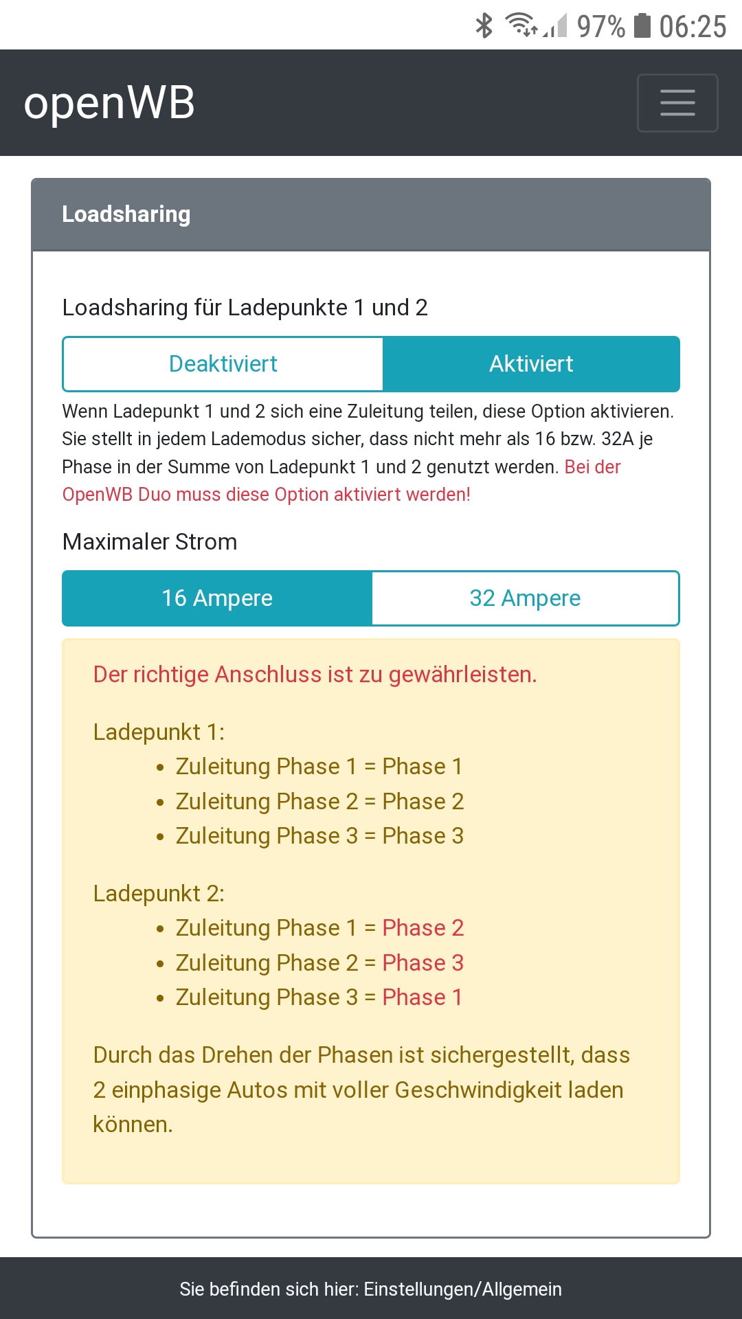

...im Loadsharing:
Zusätzlich würde ich auch das Lastmanagment sinvoll anhand der Größe der Hausanschlusssicherung einrichten.VG

O.K. Danke, dachte ich mir schon ist allerdings verwirrend beschrieben.
Wenn Sie sich eine Zuleitung teilen…….hat ja jede Ihre eigene Zuleitung

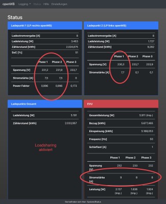

Habe ich so auch eingestellt und die Phasen verdreht angeschlossen.
Wenn ich nun Loadsharing aktiviere gehen beide Ladepunkte auf 8 A zurück.
Meine Vermutung die internen Zähler der Wallboxen wissen wohl nichts von den verdrehten Phasen.
LP1 und LP 2 haben im internen Zähler der Boxen bei Phase 1 je 16A und schalten dadurch zurück.
Wie man im Status EVU sehen kann passt es allerdings.
Was ist zu tun?

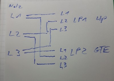

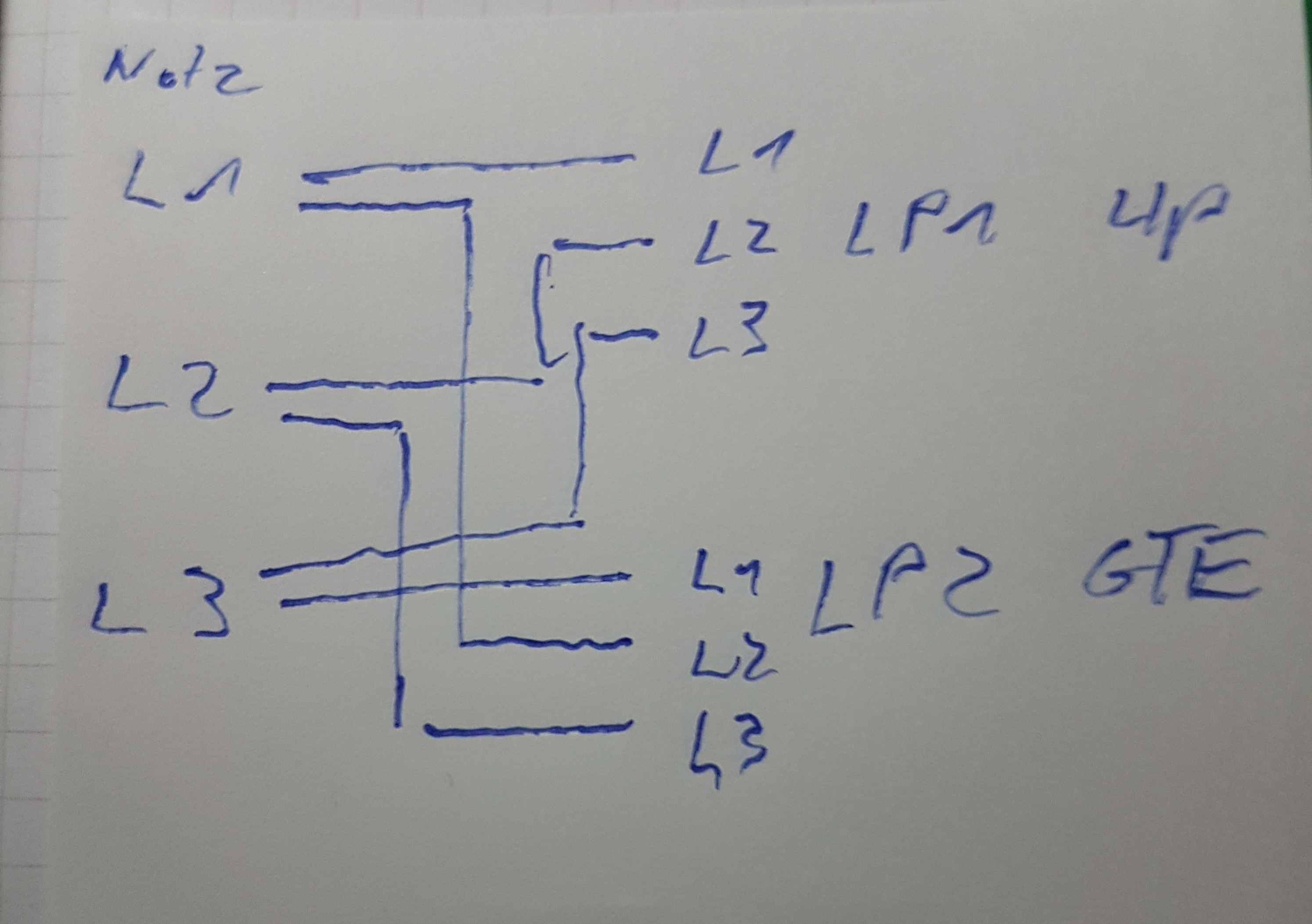

Der up lädt 2p an LP1, der GTE 1p an LP2.
LP1 ist phasengleich zum Netz angeschlossen, für LP 2 werden die Phasen geschoben und zwar so, dass der GTE dann auf L3 vom Netz lädt. (alle 1p EV laden auf L1, 2p- EV auf L1+2)
Siehe Skizze: Bei Dir ist z.Zt. das Problem, dass der GTE netzseitig auf einer Phase des up mit lädt. Deshalb wird begrenzt.

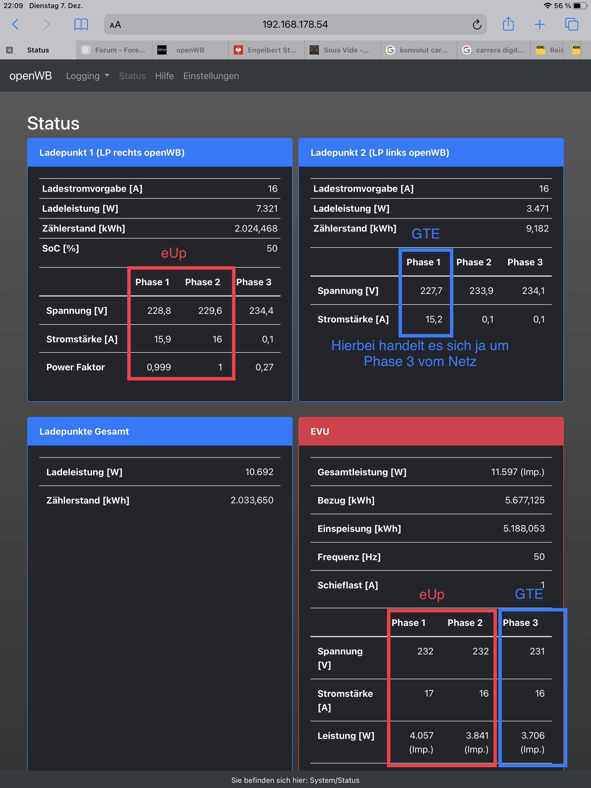

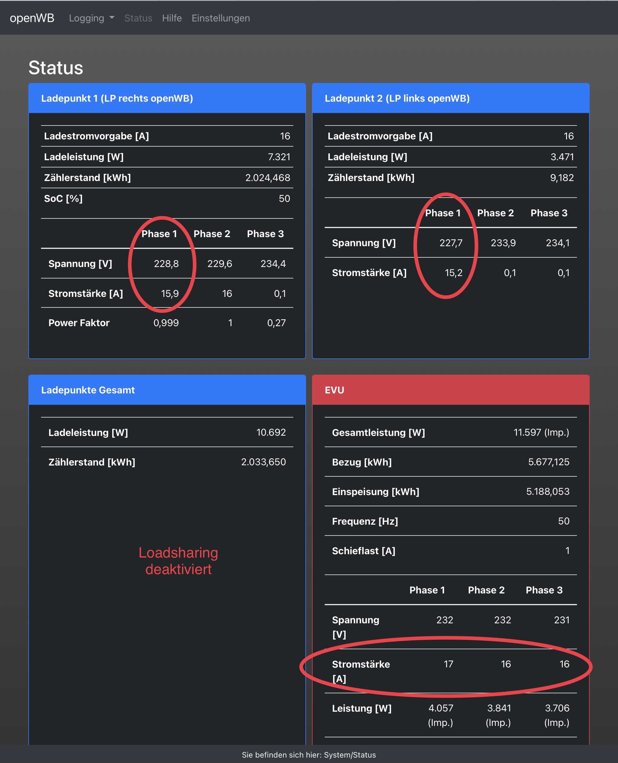

Hardwareseitig ist alles richtig (Phasenverdreht) angeschlossen.
Siehe Bild! eUp lädt EVU P1+2
GTE P3
GTE P3
