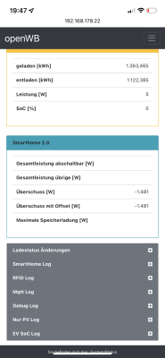

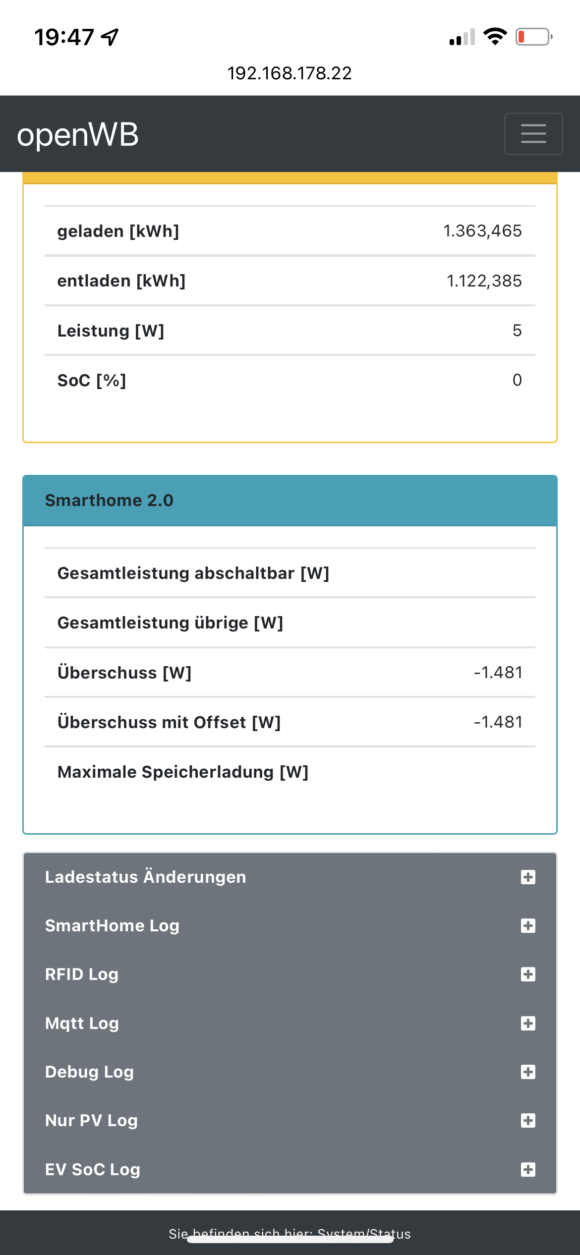

Welches ist das Ladelog?

"Ladestatus- Änderungen" aufklappen mit +
