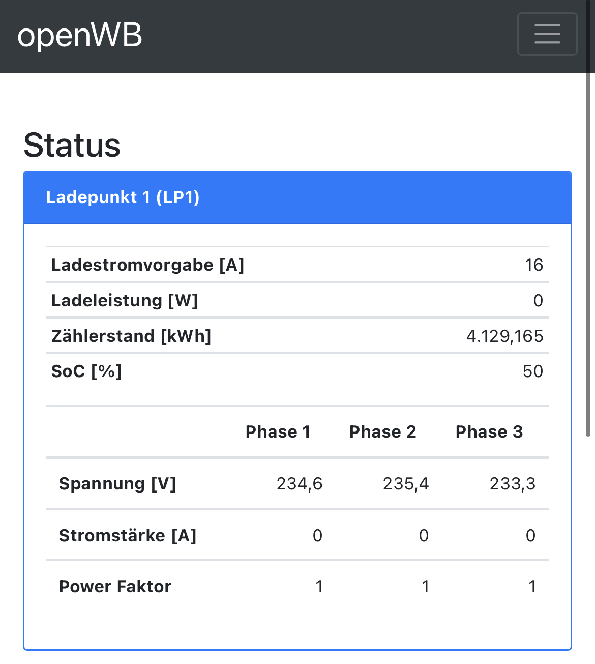

Ist hier das EV angesteckt?
Bitte auch den Screen der Startseite einstellen.
Und schau mal im M3, was auf dem Bildschirm angezeigt wird.
Es könnte ggf. an fehlenden Daten vom Ladeleistungsregler zum/ vom Auto liegen.....

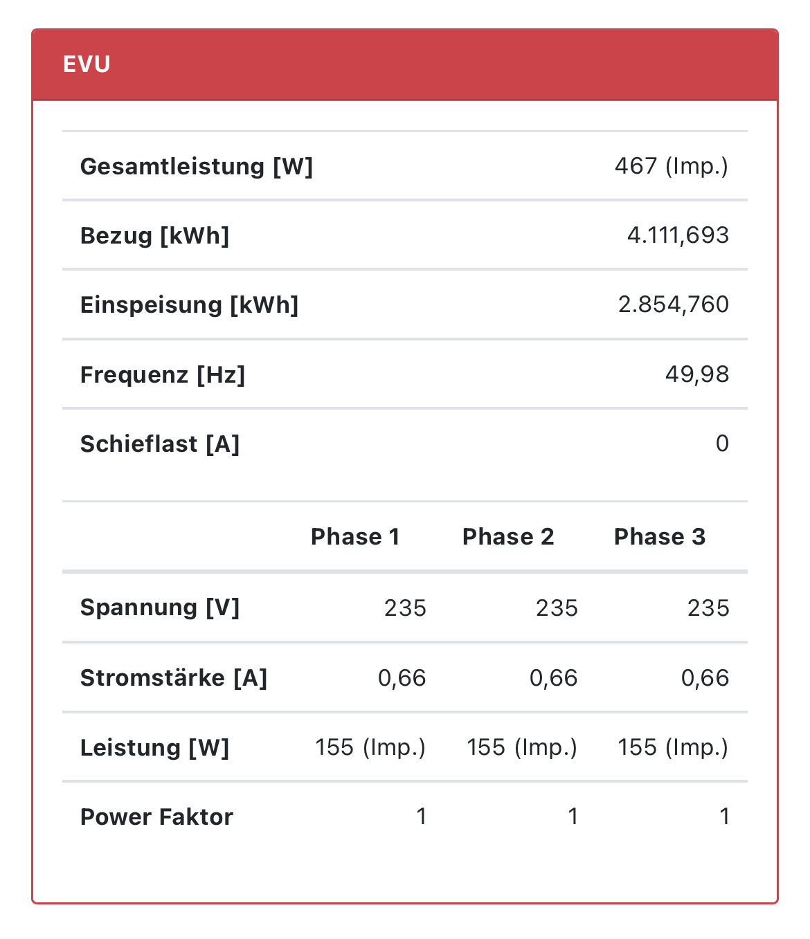

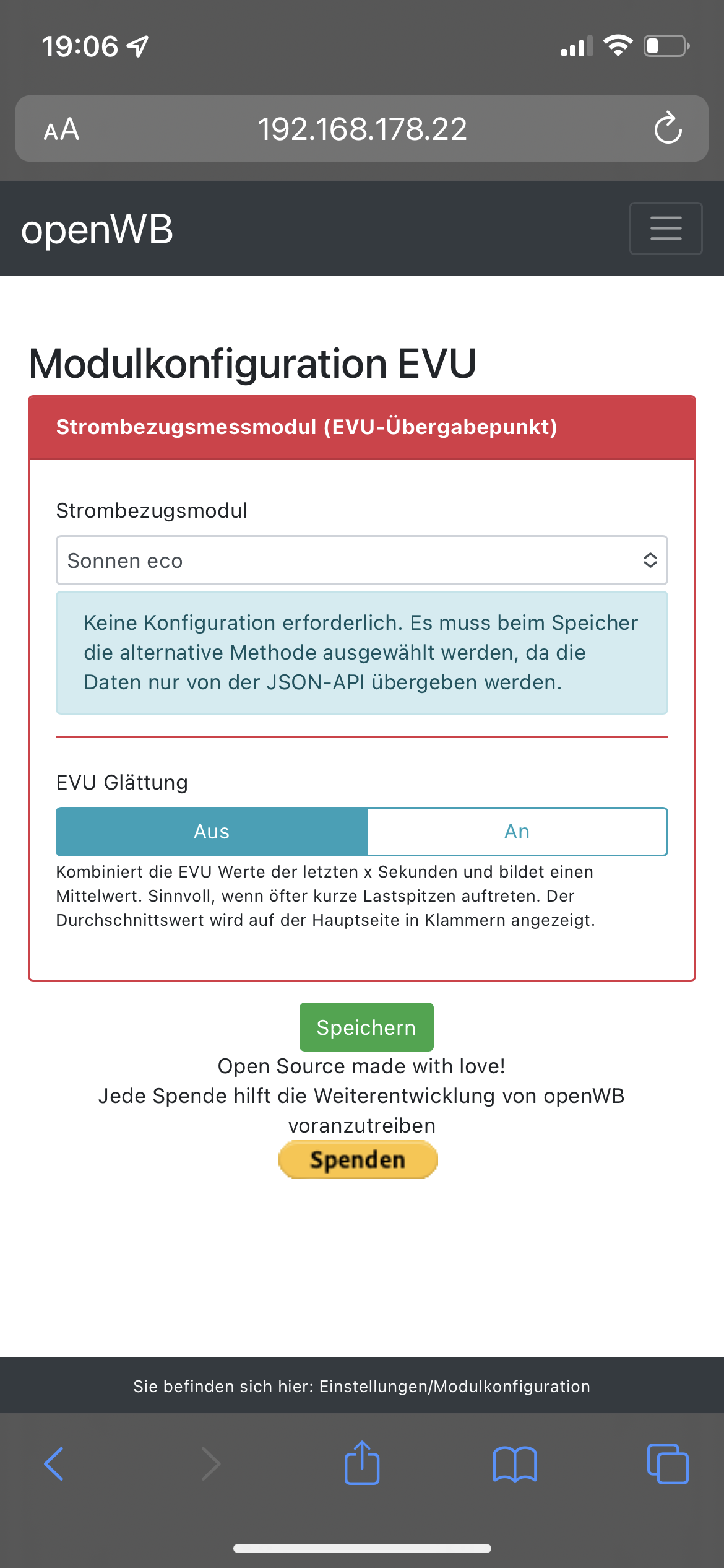

EVU-Punkt (rot):
Könnte Zufall sein, aber 3x die gleiche Phasenleistung/Stromstärke/Spannung ist doch sehr ungewöhnlich.

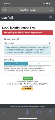

Wie ist Deine EVU-Messung realisiert?
Re: OpenWB Lädt nicht mehr
Das stimmt! Wenn man mit ArgusAugenaiole hat geschrieben: Mi Dez 08, 2021 5:54 pm EVU-Punkt (rot):
Auch die Spannungen sind identisch. Sehr ungewöhnlich!

Meinst du das?
Ich steck ihn nacher mal an und poste nochmal
Bilder auch von der Startseite.

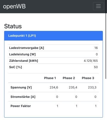

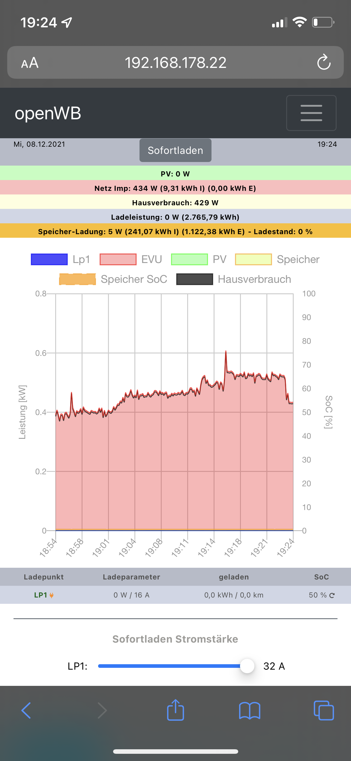

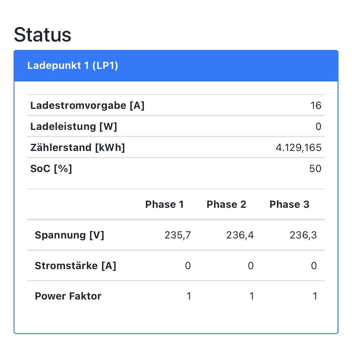

So ich habe ihn angesteckt anbei Bilder und ein Video
Ja, das meinte Aiole.
Ich weiss/ (wir wissen) leider nicht, wie das Modul genau verarbeitet wird. Es kann durchaus möglich sein, dass dort Werte wie Spannung und / oder Strom anhand der aktuellen Leistung berechnet werden. Dann wären gleiche Werte pro Phase realistisch.
Die Sonnenbatterie liefert keine separaten Werte je Phase. Die dargestellten Spannungen und Ströme sind daher eher theoretischer Natur.aiole hat geschrieben: Mi Dez 08, 2021 5:54 pm EVU-Punkt (rot):
