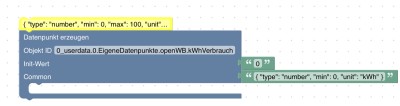

Schöne Sache! Du kannst Datenpunkte auch automatisch über ein Blockly anlegen lassen. Dann ist es für jeden einfacher. Bei Gelegenheit mach ich das mal und teile es.
Das ist auch eine Möglichkeit.mading hat geschrieben: Sa Jan 15, 2022 9:29 am Schöne Sache! Du kannst Datenpunkte auch automatisch über ein Blockly anlegen lassen. Dann ist es für jeden einfacher. Bei Gelegenheit mach ich das mal und teile es.
<block xmlns="https://developers.google.com/blockly/xml" type="comment" id="Yabx~e-X$8M}lnIYMyLD" x="-687" y="-113">
<field name="COMMENT">{ "type": "number", "min": 0, "max": 100, "unit": "%" }</field>
</block>

So, Fleißaufgabe erledigt. Die neuste Version von dem Skript sollte jetzt alle Datenpunkte automatisch anlegen und dazu die passende Ordnerstruktur.mading hat geschrieben: Sa Jan 15, 2022 5:45 pm Da wo du es anlegen lässt. Der DP Pfad wie unten angezeigt ist ein String, den du hinterlegst (wird also nicht aus der Baumstruktur gewählt). Soweit ich es mitbekommen habe, sollten eigene DP ohnehin in 0_Userdata.0 abgelegt werden. Ich habe es bei mir nochmal unter EigeneDatenpunkte abgelegt, was ggf. überflüssig ist.
Eigentlich ist es nur Fleißarbeit, hier ein Beispiel:
Was folgenden anlegt. Den Kommentar habe ich für mich als Template erstellt.Code: Alles auswählen
<block xmlns="https://developers.google.com/blockly/xml" type="comment" id="Yabx~e-X$8M}lnIYMyLD" x="-687" y="-113"> <field name="COMMENT">{ "type": "number", "min": 0, "max": 100, "unit": "%" }</field> </block>
