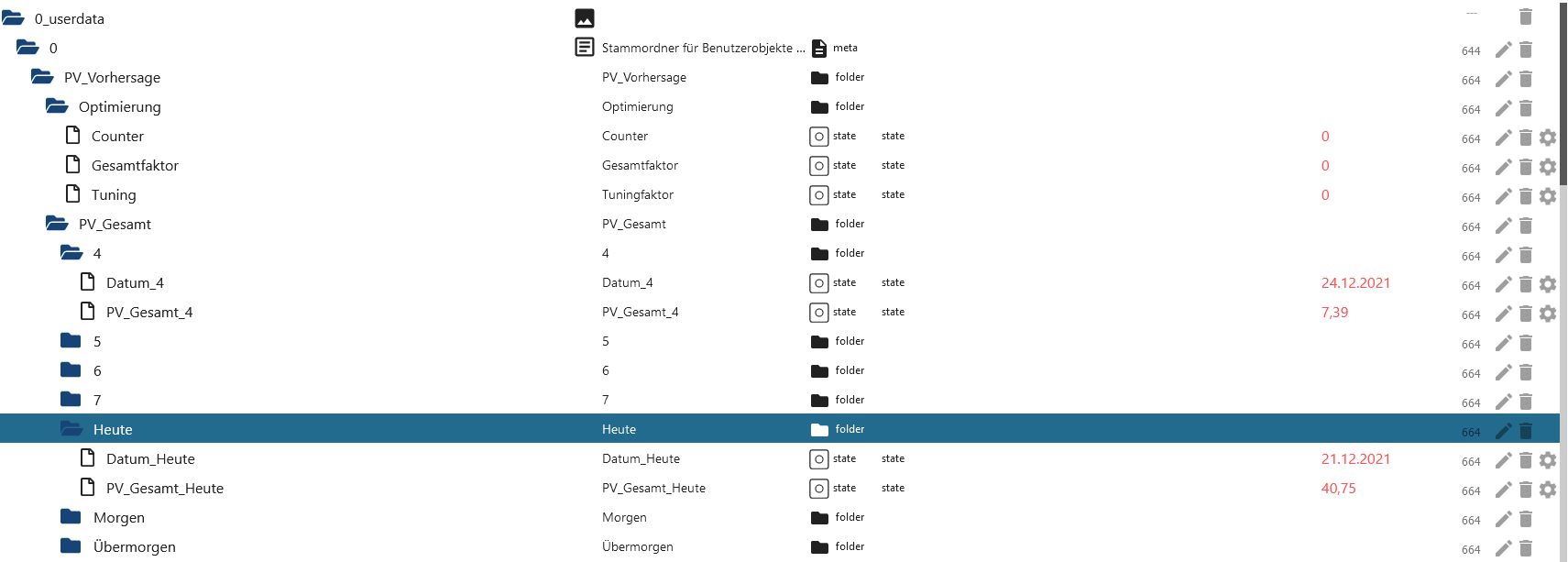

Als erstes legt ihr euch Datenpunkte an. Diese sollten für 7 Tage angelegt werden, ich hab noch jeweil das Datum mit angelegt. Dies diente ursprünglich nur der Kontrolle aber mittlerweile nutze ich es auch für die Auswertung. Wie ihr sie nennt ist eigentlich jedem selbst überlassen, hier exemplarisch meine:
Ich hab außerdem noch drei zusätzlich Datenpunkte um meinen eignen "Tuning"-Faktor zu berechnen, dazu später mehr unten.
Das Skript legt (außer den Tuningpunkten) aber die benötigten Datenpunkte von sich aus an, ihr könnt sie aber später gerne selbst ändern.

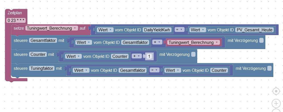

Der letzte Teil ist gerade experimentell und läuft erst seit kurzem:
Da die Werte erfahrungsgemäß immer etwas abweichen, möchte ich gerne einen Langzeitfaktor bekommen, um die ich dieses glätten kann.
Hierfür nehme ich einfach das meine tatsächlich erzielte Leistung und teile sie durch die Vorhersage. Diesen Wert addiere ich dann jeden Tag auf und teile ihn durch die Anzahl aller jemals errechneten Werte.
Dies ist nötig, da man ja jedem Wert die gleiche Gewichtung geben will.
Um das ganze auch bei einem Neustart zu haben, ist es wichtig dies in Datenpunkte zu speichern, daher die drei extra Datenpunkte.
Und so sieht das Skript aus:
Und hier das Skript:
Tuning.rtf
(6.43 KiB) 344-mal heruntergeladen
Diese läuft wie gesagt erst seit kurzem, aber so müsstet ihr auf die Dauer einen recht guten Mittelwert erhalten, um eure Vorhersage anzupassen.
Ihr müsst dann das Vorhersageskript natürlich noch irgendwann anpassen und den Wert ganz am Ende vor Schreiben in die Datenpunkte um Tuniningfaktor multiplizieren.
