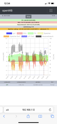

Bei mir geht die Ladestandsanzeige noch nicht.
Rest funktioniert wieder.

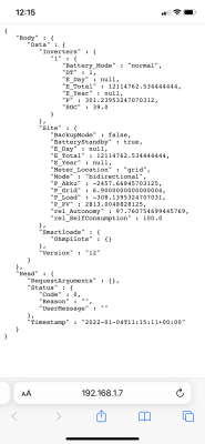

Hpsax
Beiträge: 7
Registriert: Mo Jan 03, 2022 12:44 pm
Re: Gen 24 keine Anzeige Soc und Evu
Beitrag von Hpsax »
Hier meine Daten vom Gen24 aus dem anderen thread.
Hoffe man kanns lesen. Lg

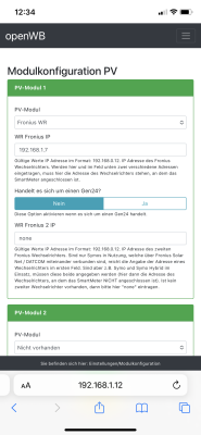

Könnt ihr mal probeweise in der Modulkonfuguration PV die Einstellung für "Handelt es sich um einen Gen24?" auf "Nein" setzen?
Dann stimmen vermutlich eure Erzeugungsdaten nicht mehr, aber wird dann der Ladestand des Speichers angezeigt?
Wenn ja, habe ich eine Idee 8-)

Hpsax
Beiträge: 7
Beitrag von Hpsax »
Leider nein…
