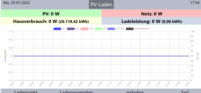

Auch bei mir mit den Symo, es fehlt sogar des Hausverbrauch, alles auf 0.

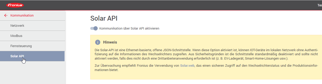

Wie sieht dein Konfiguration aus:
- Einstellungen / Modulkonfiguration / EVU
- Einstellungen / Modulkonfiguration / PV
- Einstellungen / Modulkonfiguration / Batteriespeicher
Was ist das Resultat, wenn du im Browser auf deinen WR direkt über diesen Link zugreifst?
http://192.168.x.x/solar_api/v1/GetPowerFlowRealtimeData.fcgiopenWB serie 2 custom 11kW

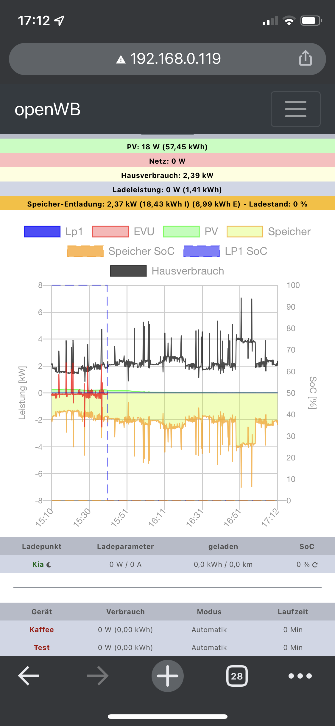

Ich hab die aktuelle Nightly drauf,vuffiraa hat geschrieben: Mo Jan 03, 2022 4:50 pmBei dir ist die Besonderheit, dass du 3 Fronius WRs betreibst.mempfh hat geschrieben: Mo Jan 03, 2022 4:43 pm Auch bei mir mit den Symo, es fehlt sogar des Hausverbrauch, alles auf 0.
Dafür hatte ich PR #1869 gebaut, der wurde vor 3 Stunden übernommen.
Also gerne noch mal mit der aktuellen Nightly testen.
folgendes Resultat kommt mit dem Link:
Es ist egal welche Einstellungen ich beim Fronius EVU Modul oder PV Modul wähle.
Der Smartmeter wird aber erkannt bei "Daten auslesen"

Re: Gen 24 keine Anzeige Soc und Evu
Ausgabe der OpenWB
Ausgabe vom Wechselrichter
2022-01-03 18:12:14: RET: 0 (LV2) at 27 main modules/bezug_fronius_sm/main.sh
modules.common.fault_state.FaultState: ("modules.common.store._util <class 'TypeError'> '_RamdiskFile' object is not callable", <FaultStateLevel.ERROR: 2>)
raise FaultState.error(__name__+" "+str(type(e))+" "+str(e)) from e
Hier ist das eigentliche Problem, das hat nichts direkt mit Fronius zu tun.
Aber momentan ist da der Wurm drin.
