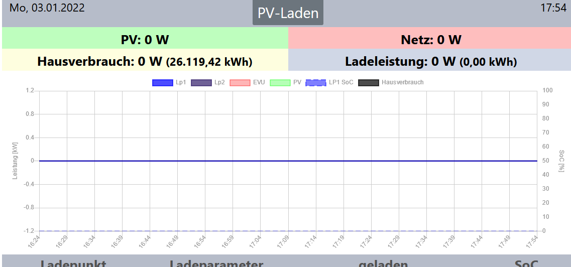

Auch bei mir mit den Symo, es fehlt sogar des Hausverbrauch, alles auf 0.

folgendes Resultat kommt mit dem Link:
Es ist egal welche Einstellungen ich beim Fronius EVU Modul oder PV Modul wähle.
Der Smartmeter wird aber erkannt bei "Daten auslesen"
