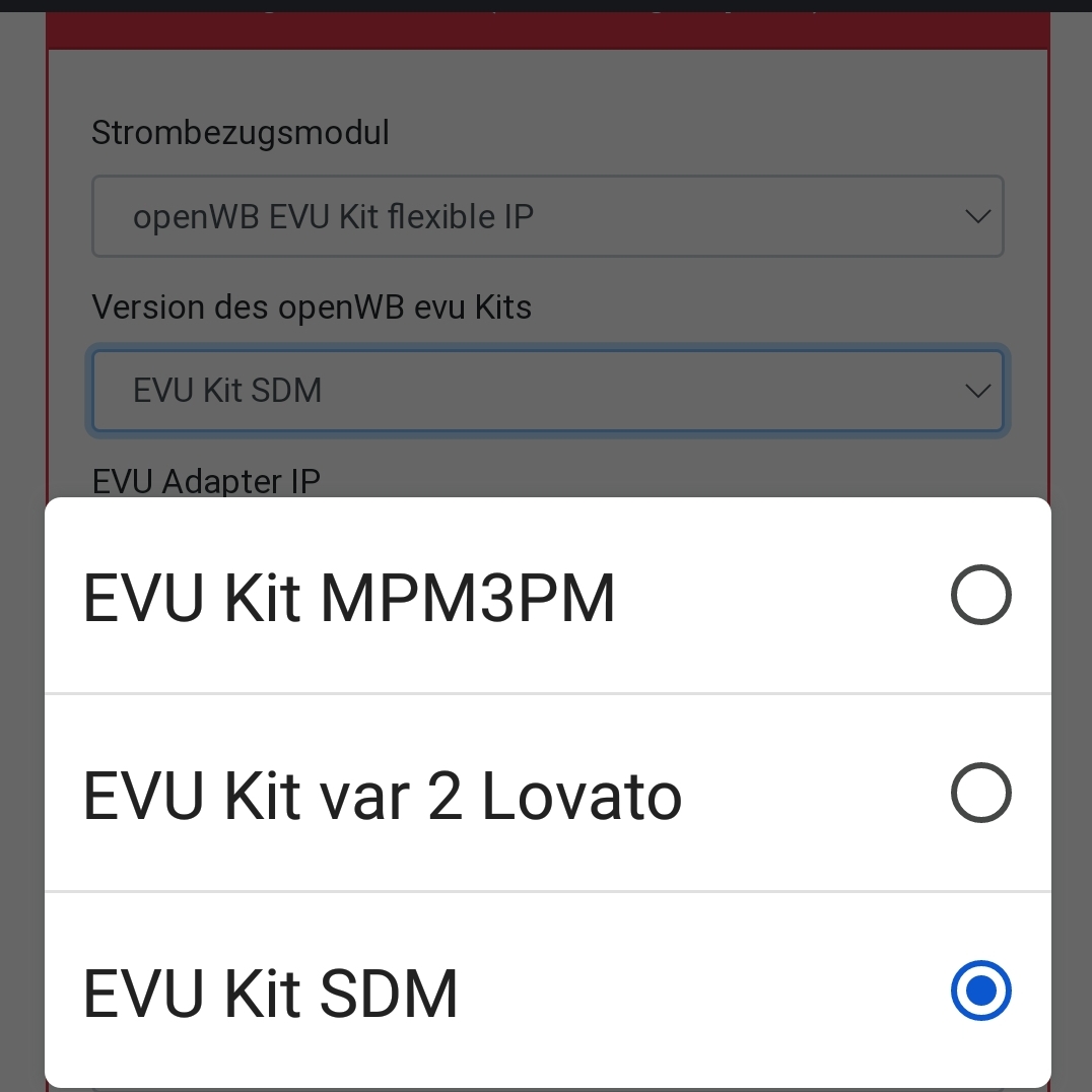

Wobei mir eben die Idee kommt, Du könntest ja mal mit dem flex- Modul als EVU gegenchecken (ohne WR). Auswahl/ Eingaben wie folgt: MPM3PM: IP: 192.168.193.15 / ID: 5 (berichtigt 11.01.22) / Port: 8899

MPM3PM ist aber im flex gewählt?
