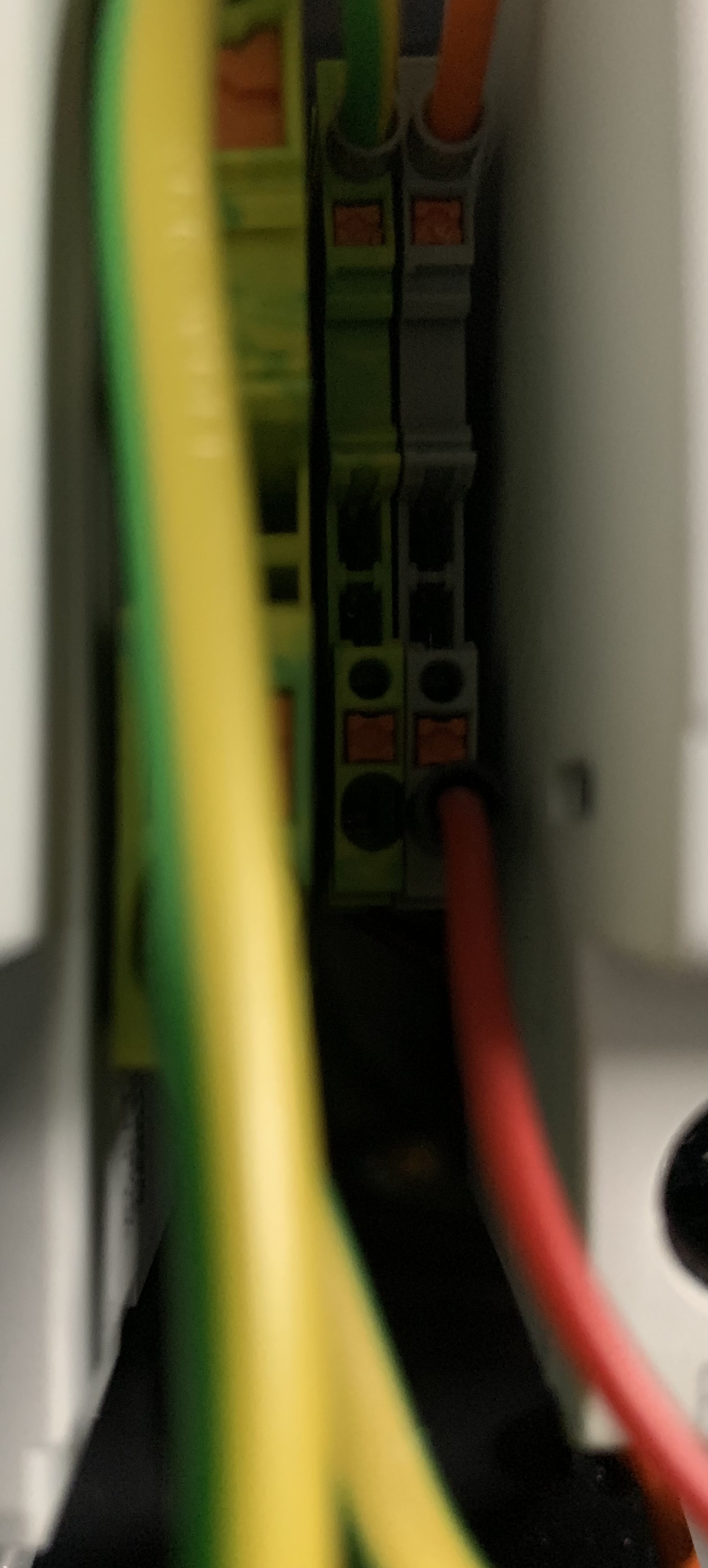

RemiRem hat geschrieben: Fr Jan 07, 2022 4:18 pm Du meinst bestimmt das hier?
Ja sollte hinkommen

Ich glaube, Du musst bei dieser Klemme mit einem kl. Schraubendreher auf das orange Quadrat drücken, damit Du die Ader einstecken kannst. Wenn sie drin ist, Schraubendreher wieder runter....

Ist drin.
Vielen dank 🙏
Kann deswegen nicht der Ladevorgang gestartet haben?
Re: WB lädt nicht
RemiRem hat geschrieben: Fr Jan 07, 2022 4:27 pm Ist drin.
Vielen dank 🙏
Genau, ohne diese Kommunikation weiss das EV nicht, dass es laden darf und die openWB nicht, dass das EV laden möchte.

Darf ich fragen wie der Elektriker ein Inbetriebnahmeprotokoll angefertigt hat?
Der Anschluss des Ladekabels ist zudem auch in der openWB beschriftet.
Man hätte nicht mal in die Anleitung schauen müssen um es richtig zu machen.
