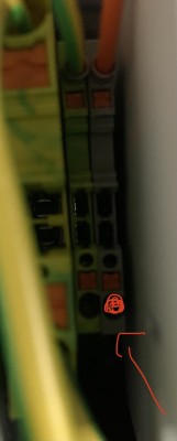

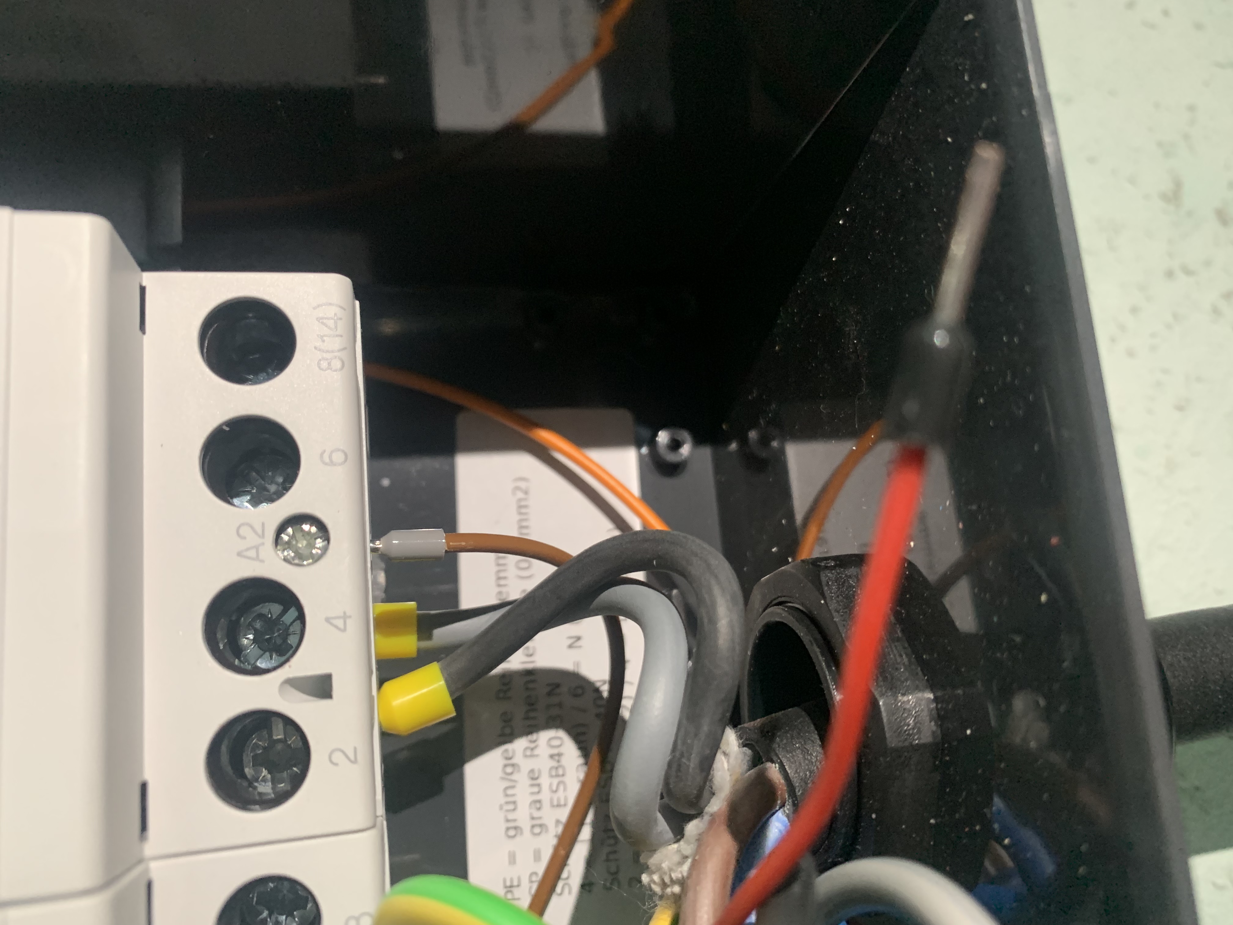

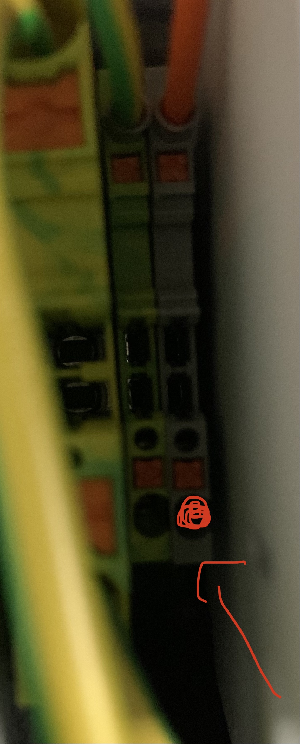

Re: WB lädt nicht
Ich weis nicht für was das Rote Kabel ist(das hängt an dem Ladestecker Kabel dran), aber der Elektriker hat das nicht angeschlossen. Liegt es vielleicht daran?

Re: WB lädt nicht
Seufz….RemiRem hat geschrieben: Fr Jan 07, 2022 3:43 pm Ich weis nicht für was das Rote Kabel ist(das hängt an dem Ladestecker Kabel dran), aber der Elektriker hat das nicht angeschlossen. Liegt es vielleicht daran?
Das ist der CP Kontakt. Ohne den geht gar nix…

Re: WB lädt nicht
Der Box sollte eine
"Inbetriebnahmeanleitung" beigelegen haben. Hätte der Elektriker sich daran gehalten, hätte ich die leere Klemme unten in der Box auffallen sollen/können/müssen...
Spätestens jedoch das rumhängende Leitungsende.

Re: WB lädt nicht
Neben der GrünGelben Klemme, sollte eine Graue Klemme vorhanden sein, wo nur von oben eine Ader angeschlossen ist.
Dort kommt die "überschüssige" Ader vom Kabel von unten in die Klemme.
